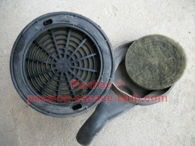

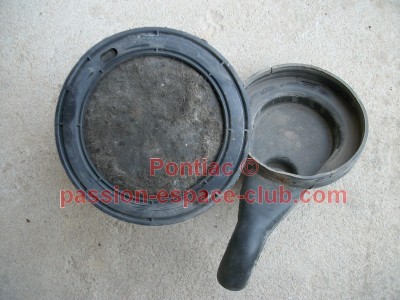

État du canister ( celui remis est bien plus propre ! )

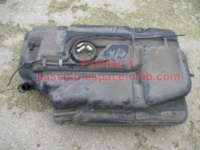

Le réservoir crade ( et encore celui-ci çà va, j'en ai vu des beaucoup plus crades... surtout ceux des mazouts !! )

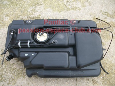

Le tout beau tout propre

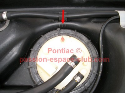

Au passage, le bon calage de la jauge

Test fait sur route, pas pu hier car fini trop tard
Profitant du dimanche matin & qu'à cette heure ci il n'y ai pas grand monde, pour ne pas dire personne ( les motards du coin connaissent & se servent aussi de cette ligne droite )...
Une fois chaud, poussé la 3eme a 130 ( encore de la marge pour la zone rouge :D ), la 4eme... bah pas pu voir car 170 à 200m du rond point :roll: ( vive les 4 freins a disques ! :mrgreen: )
Put*in qu'est-ce que çà fait du bien de retrouver une auto avec tous ces chevaux 8)
Aller, la pièce en question commence par un R ( et là c'est trop facile )
R :roll: comme Réservoir, mais la je dirai la jauge mais pas convaincu, je pencherai plus pour le Régulateur de ralenti (vanne).... :roll:
Perdu...
Déjà dit plus haut... changés par du neuf ou du remis à neuf et c’était pas çà
