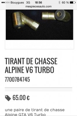

Je viens de trouver sur Ebay... :roll:

Re: ESPACE "2" RXE V6 2.8 Juillet 1991
Capture d'ecran recuperée sur le lien du tuto :
Prix, photo, adresse du site !
