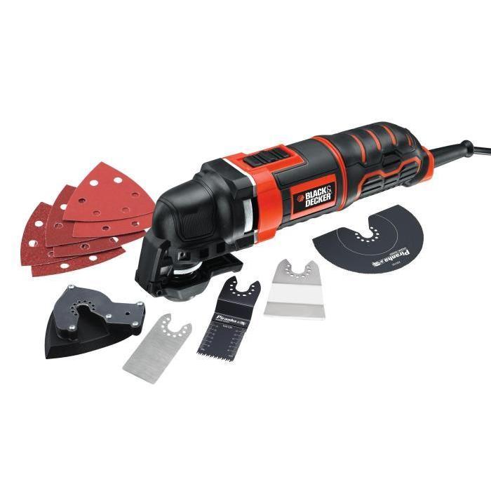

Pour couper, sans trop de poussière... J'ai utilisé ça :
Et là, le top ! :wink: :wink:
Re: Mon nouvel Espace III
Ah l'outil multi-fonction... il porte bien son nom :!:
Quel outil magique... j'ai un modèle sans fil, il passe partout... me sert dans le plastique, le bois, l'alu, l'acier ( coupé une vis M16 sans problèmes ! ), le placo, décollé de la faïence en 12/12 sans la casser, refait des joints de carrelage sans entamer un carreau, etc etc... :D
Et comme tu le dis Eric... le tout SANS poussières :!:

Mouais! je vais pas mettre 150€ pour une fois que je vais m' en servir
Messages : 20318
Philou 33 a écrit :Mouais! je vais pas mettre 150€ pour une fois que je vais m' en servir
Ca sert TOUT le temps !!
Pour moi, amortie en quelques travaux ! :wink:
