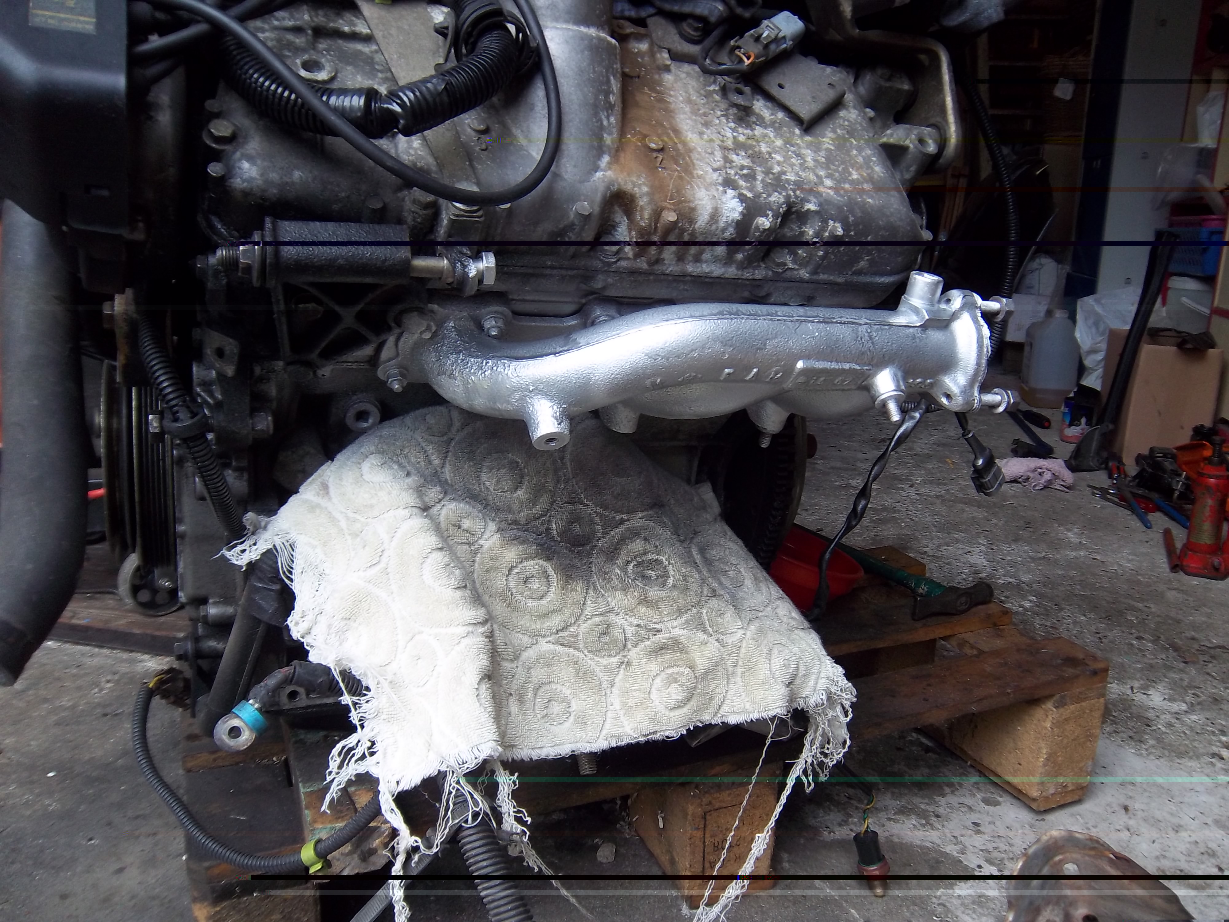

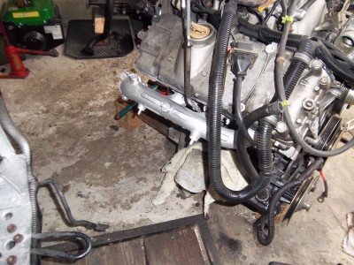

Dans l'attente de la main d'oeuvre pour renquiller la boite, un petit plaisir tout personnel, et en même temps, un clin d'oeil à moufle.vivant..
Traitement des collecteurs d'échappement
- moufle.vivant
- Messages : 1779
- finition : GTS
- Localisation : Niort (79)
Re: Grosse révision du "2" V6 2.8 ** Lancement d'un V6-thon !
EAime a écrit :Dans l'attente de la main d'oeuvre pour renquiller la boite, un petit plaisir tout personnel, et en même temps, un clin d'oeil à moufle.vivant..
Même procédé que pour le 1?
Il va peut être chauffer plus celui là!
- Messages : 20465
Pour l'instant, il fuit !moufle.vivant a écrit :EAime a écrit :Dans l'attente de la main d'oeuvre pour renquiller la boite, un petit plaisir tout personnel, et en même temps, un clin d'oeil à moufle.vivant..![]()

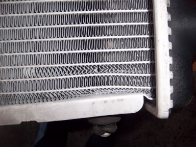

Comme dit plus haut, mon radiateur neuf a pris un coup lors du transport, et je viens seulement de m'en rendre compte...
Donc, trop tard pour les réserves d'usage...
A votre avis, risque de fuite, ou puis-je anticiper et mettre de l'anti fuite juste sur ce coin là....
T'as pas moyen de le mettre sous pression ?
Genre une durit bouchée et un karcher?
Si fuite il y a, tu le verrais de suite !
Ou alors, un compresseur et une GROSSE bassine !
Juste un tuyau sur circuit d'alimentation d'eau de la maison suffit amplement ( 3 bars ).. le circuit de refroidissement du II fonctionne sous 1.2 bars
- moufle.vivant
- Messages : 1779
- finition : GTS
Pas cool ça!EAime a écrit :Comme dit plus haut, mon radiateur neuf a pris un coup lors du transport, et je viens seulement de m'en rendre compte...![]()
.... en effet c'est quand même très chiant pour du neuf, le couple emballage/transport est sans doute à l'origine du problème
