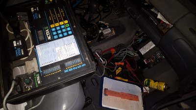

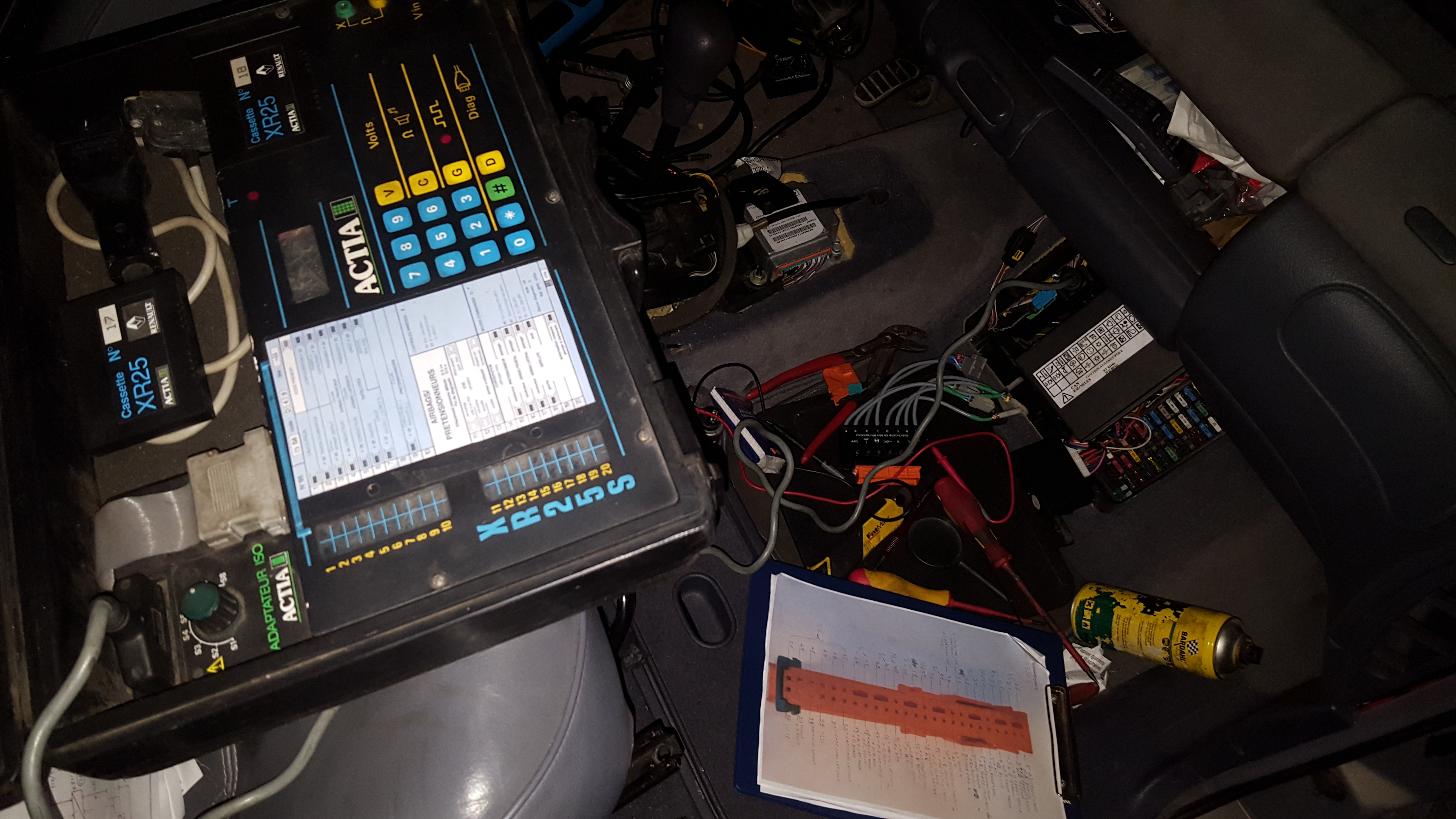

Moi aussi je m'y suis enfin mis, pfff pas simple !
Impossible d’effacer avec clip ou xr25 :twisted:
Sur le diag beaucoup de circuit ouverts et fuite au zero volt circuit témoin...
Demain je débranche tout et teste les lignes :wink:
Aprés si elles sont ok :arrow: résistances :arrow: si je peut enlever les défauts (tous oranges clignotants). :mrgreen:
Messages : 2052
Localisation : Toulon
Re: Défaut d'airbag impossible à effacer car boitier airbag non vu par valise
Message non lu par SAHRO »
C'est le b..del !
Bon mes circuits sont bons, mes défauts sont tous des mémorisés clignotants.
J'ai créé un défaut permanent (airbag passager débranché), après retranchement il se met en clignotant mémorisé.
Je n'arrive pas a les effacer et me suis rendu compte que le calculo AB n'est pas bien rechargé 9.5v a 10.4v au bout d'un moment moteur tournant.
La la batterie est en charge.
A noter que le calculo d'airbag ne reçoit du courant que par le + APC.......
D’où l'importance d'une batterie en bon état pour le diag d'airbag qui se fait contact mis (deuxième position) et moteur éteint.
