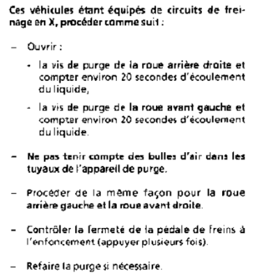

EAime a écrit : 16 mai 2023, 12:49 Freins AR, c'est fait !!!
Remontage plus facile que je ne le pensais, purge en 2 temps, 3 mouvements, avec l'appareil tout simple qui va bien !
Et on sent tout de suite la différence !! :D
est-ce que tu pourrais donner l'ordre pour la purge des freins stp?
Va falloir que je tente ça cette semaine... et je ne trouve pas d'info claire.
Merci d'avance!

Sigma a écrit : 18 juin 2023, 13:06
Merci d'avance!
Comme on me l'a appris...
De la roue la plus éloignée jusqu'à la roue la plus proche du réservoir de Lockheed 😉

En fait j'ai mieux cherché, me suis retapé toute la doc et les infos n'étaient pas dans le chapitre sur les freins... :oops:
Donc en fin de compte c'est ce que je pensais, circuit en X ça demande un certain ordre.
Voilà le truc:
Eric, vérifie quand même ta purge du coup, je ne sais pas les conséquences du non respect de l'ordre sur cette voiture, mais sur ma zx qui était aussi en X une purge dans un ordre différent donnait un freinage inefficace.
