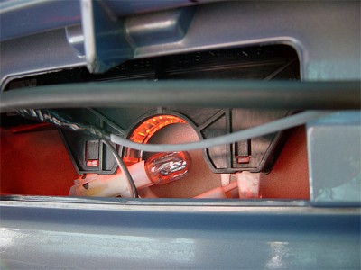

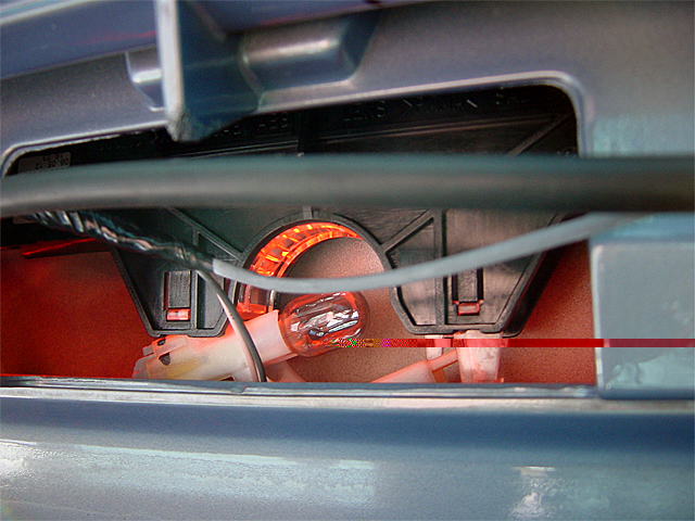

D'origine l'Espace est équipé d'une ampoule W5W par phare pour l'éclairage veilleuse ou feux de position.
Beaucoup de membres les ont remplacés par une bande à LED,comme ci dessous.
Comme tu peut le constater cette bande possède 12 LED (ce qui assure un éclairage homogène en forme de "barre")
Leurs culots est identique,donc pas de manipulations superflue,retirer l'ancienne pour installer cette bande (le logement de cette bande s'intègre parfaitement dans l'emplacement)
Il te suffit de prendre contact avec Emanuel pour passer cet commande.
Pour ce qui est de trouver cette bande dans le commerce...il y a certainement des annonces,mais je n'est encore rien trouvé.
De plus il est préférable de partir sur un produit qui a déjà été approuvé par l'ensemble de la communauté
avec la réponse d'OLIVIER

après avoir réalisé les bandeaux à leds pour veilleuses (toujours dispo), des membres souhaitent équiper leur 3ème feu stop de la même façon. Techniquement parlant, c'est plus compliqué car le boîtier du feu comporte une pièce diffusante transparente. Même si l'on retire cet élément diffusant pour obtenir de la place dans le boîtier, le montage ne sera pas aussi simple et surtout plus vraiment à la portée de tous.
Voici la vue montrant l'ampoule de 16 watts ainsi qu'une partie du fameux diffusant : Cependant, je vais m'intéresser au sujet.
