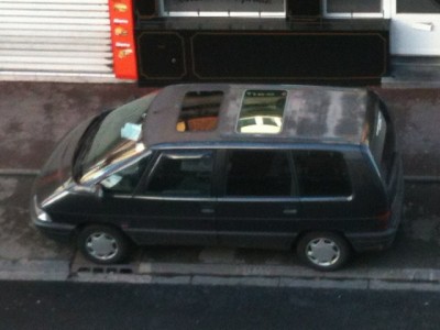

Voilà ma voiture vu du 3 éme étage chez mon client.
Verdict: Il faut vraiment que je refasse mon pavillon...:lol: :lol: :lol:

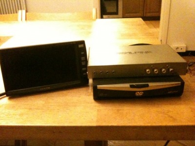

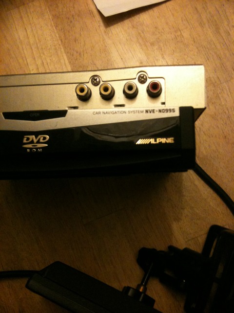

Voilà ce que j'ai reçu ce jour gagné au enchères sur la bay.UK...
À ma grande surprise,il s'agit du GPS NVE-N099.....:shock:
Le gars m'avait dit que c'était un lecteur DVD avec son écran.
J'ai gagne l'enchères à..........,...
La suite plus tard,vous allez être vert...:mrgreen:

Aldo68
Messages : 815
Enregistré le : 18 févr. 2007, 21:02
Finition : Fidji
Re: Espace II de julien.b
Message non lu par Aldo68 »
Question con quelle mots as tu mis dans ebay pour trouver cela? J'ai essayez les références mais rien!
Sinon le prix peut être intéressant a savoir!
En tout cas jolis jouet!
Espace 2.2DT 1998 non multiplexer pour ma belle fille
Espace 2.2DT Fidji 2000 385.000km en cours de remise en état
Espace td 02/1995 grand écran 395.111km vendu
Espace td 1993 438.000km démonté et partis a la feraille!
julien.b59
Messages : 2942
Alors le prix.............................................
6,37€ + 20€ frais de port :mrgreen:
Sur la bay,tout simplement GPS alpine.
josemery
Messages : 36
Enregistré le : 25 nov. 2011, 23:13
Localisation : Orléans
Message non lu par josemery »
julien.b59 a écrit :Alors le prix.............................................
abusé le prix !!! super affaire bravo

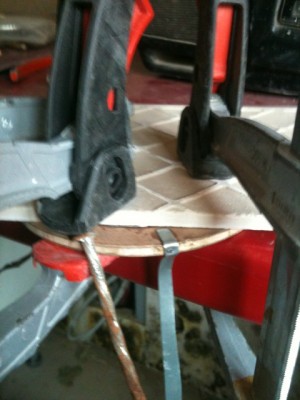

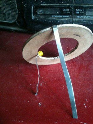

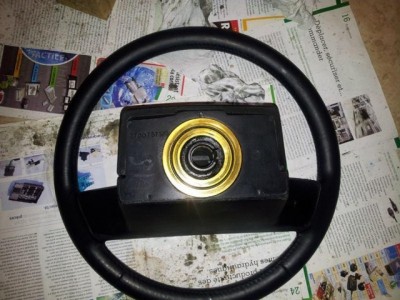

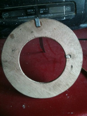

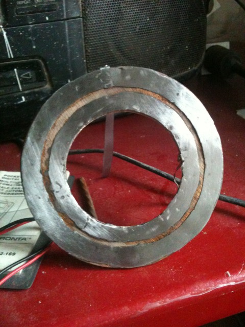

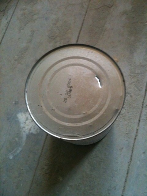

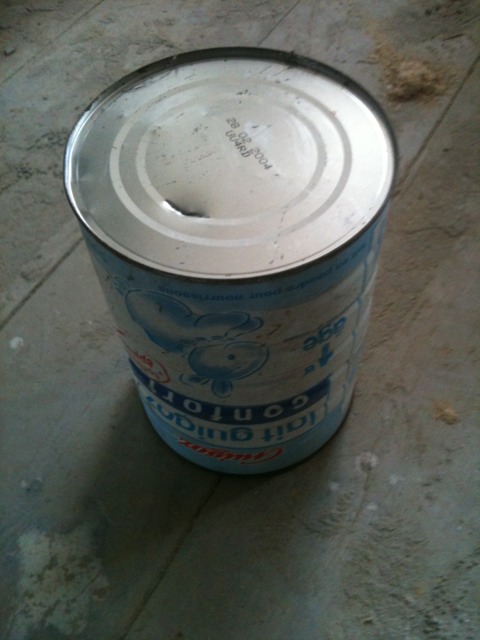

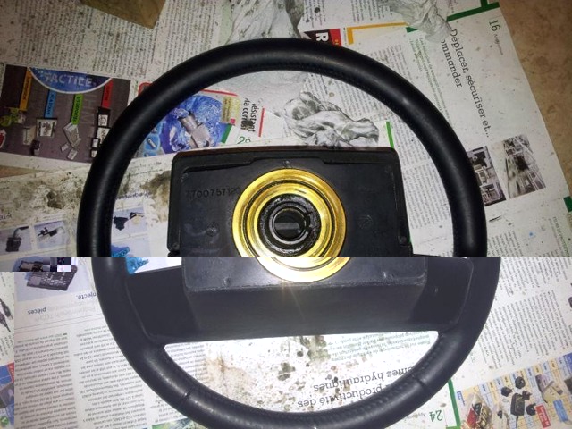

Voilà j'ai commencé à créer la première partie pour avoir approximativement ça:
J'ai pris une ancienne boîte de lait qui me servait pour mes vis et autres.
Dedans j'ai découpé deux lamelles d'environ 1cm.
Ensuite j'ai pris du CP de 5mm pour faire un cercle et y mettre deux pattes:
Ensuite,je lui ai collé mes deux lamelles cylindrique pour les contacts:
Voilà le résultat:
La suite au prochain épisode :mrgreen:

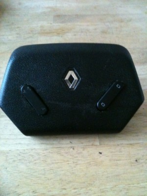

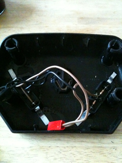

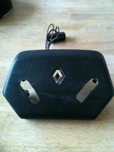

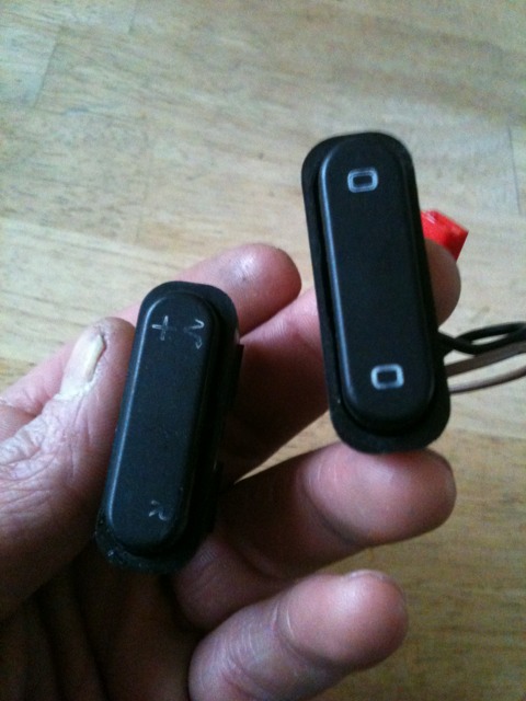

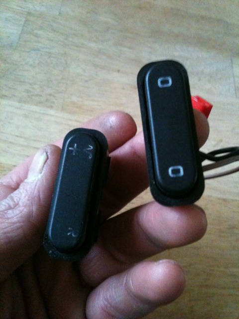

J'ai reçu le week-end dernier les boutons qui vont sur le volant:

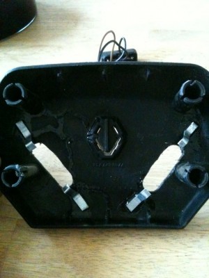

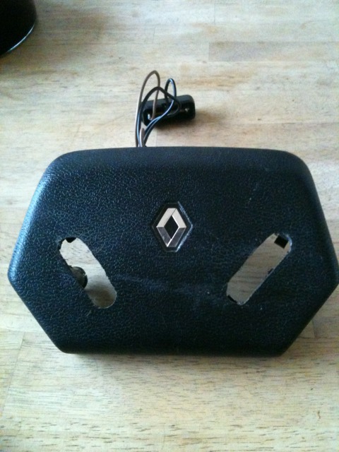

Donc entre deux aujourd'hui j'ai découpé mon cache du volant ou plutôt percé.
J'ai découpe des lamelles de ferraille dans des montants (pour placostil) et je les ai collé derrière le cache pour qu'ils retiennent les boutons.
Et enfin j'ai installé les boutons.
Il me reste à faire les deux tétons derrière le volant qui vont faire le contact.
