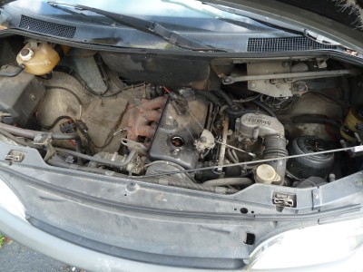

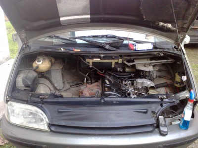

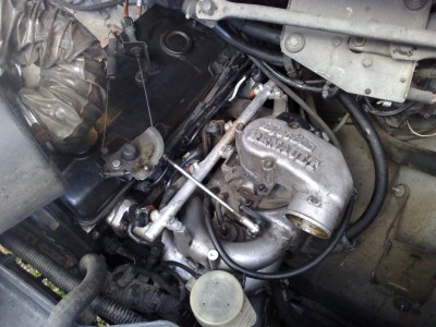

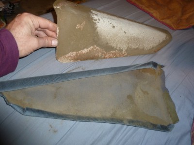

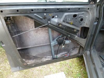

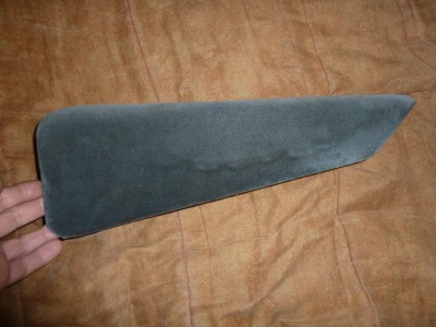

Bon pour le moment comme le 2.2i ne roule pas (je ne peu pas faire grand chose) donc je me suis occupé un petit peu en nettoyant partiellement le moteur (faudra que je démonte les pièces ça sera plus simple pour faire du bon boulot )

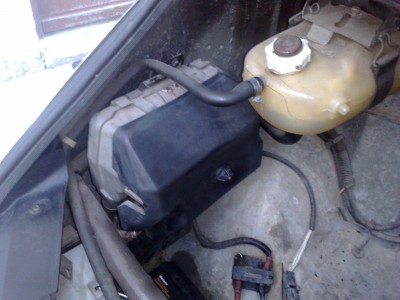

avant :
maintenant :

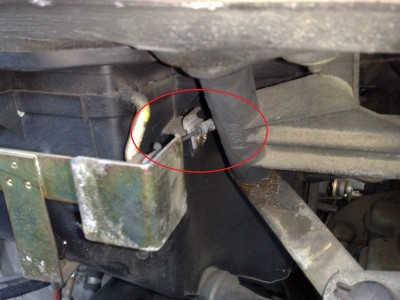

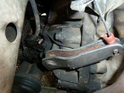

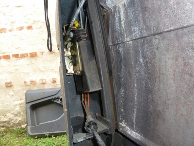

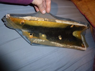

j'ai aussi enlevé le phare conducteur pour essayer de comprendre pourquoi il se rempli d'eau

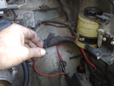

j'ai aussi la fixation du câble de commande du bloc chauffage cassé comme quelqu'un sur ce forum, mais bon le bloc est a changer au complet!

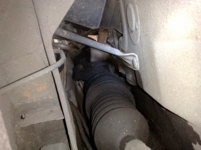

Fuite de la crémaillère de DA
J'ai aussi trouvé ce câble débranché qui ne vas nul part (j'ai pas trouvé ou il allé alors que j'ai chercher même sous les tubulures d'admission?

j'ai aussi la fixation du câble de commande du bloc chauffage cassé comme quelqu'un sur ce forum, mais bon le bloc est a changer au complet!![]()
J'ai probablement le même souci sur mon 1, soit cassée soit déboitée, ça ne soufflait que du froid
La crémaillère, j'espère pour toi que c'est plus simple que sur le 1, sinon, tu vas aimer
J'ai probablement le même souci sur mon 1, soit cassée soit déboitée, ça ne soufflait que du froidJ'ai enlevé l'autoradio pour accéder dedans, et passer "manuellement" en mode chaud (en retenant la gaine a la main, ca marche
) en attendant d'avoir le temps de démonter la consile complète pour regarder ça.

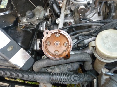

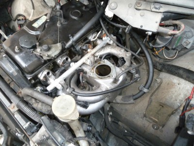

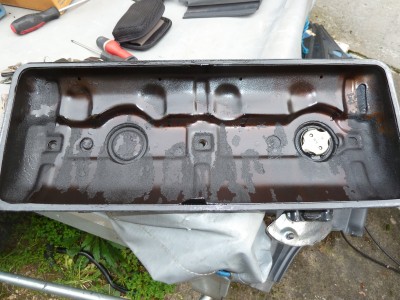

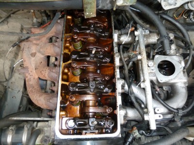

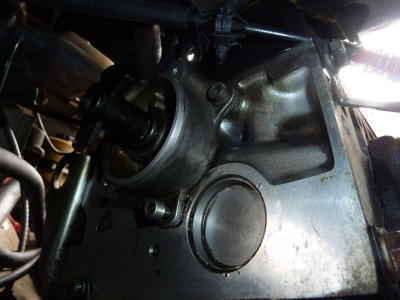

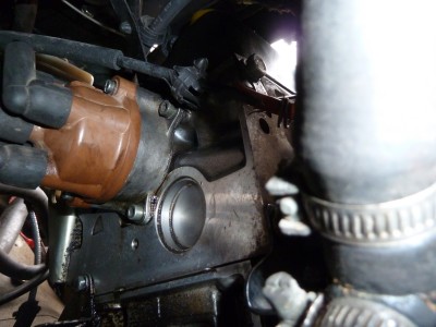

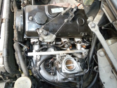

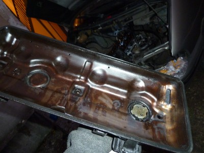

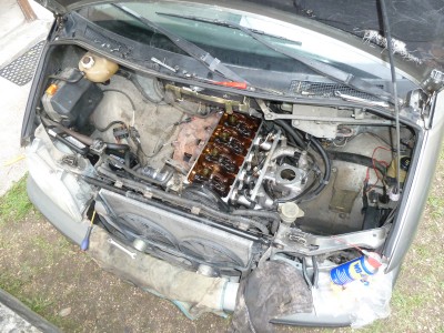

Aujourd'hui, suite du nettoyage (haut moteur) et contrôle de certaines pièces ...
la tête de delco n'est pas facile a sortir (comparé a mon ex R21i

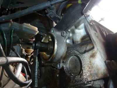

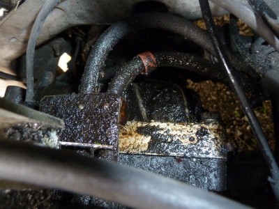

sur cette photo, on vois bien les fuites d'huile, un jour il faudra que je sorte le GMP pour faire les choses correctement!
la ont vois le manque d'entretien de l'ex proprio, vignette de vidange indiquant sont dernier entretien, depuis le camion a fait 17000kms sans vidange!
la nuit est vite tombé, j'ai du arrêter là pour ce soir ...

Euh... démonte un diesel avec ce kilométrage là si peu entretenu ( si si ! il y en a beaucoup !! )... tu sera navré et refermera le tout sans nettoyer tellement ce sera mazouté ( énormément vu de mes propres yeux
Là çà va, ya vraiment pas de mal...
Dés que le doigt est pris dans l'engrenage... impossible d’arrêter
( on parie ? )
Dans tout les cas, bon courage ( surtout coté électricité et câbles qui ne servent à rien )
Ouaip... cela sent la remise en état relativement rapidep23 a écrit :Bon ...bin,vu que tu as commencé....tu es bien parti pour le reste

- Messages : 20467
pontiac a écrit :Salut,
Euh... démonte un diesel avec ce kilométrage là si peu entretenu ( si si ! il y en a beaucoup !! )... tu sera navré et refermera le tout sans nettoyer tellement ce sera mazouté ( énormément vu de mes propres yeux)
Dés que le doigt est pris dans l'engrenage... impossible d’arrêter( on parie ? )
Dans tout les cas, bon courage ( surtout coté électricité et câbles qui ne servent à rien )![]()
+ 1 !!
Par curiosité, quand j'aurai du temps a perdre, je demonterai le cache culbu' du rouge...
Tu verras ce que ça donne un moteur mal entretenu !
J'ai fait ce que j'ai pu tant que je m'en suis servi mais je sais qu'avant moi, le pôvre, il a souffert !
J'avais l'impression qu'il lui manquait des coussinets tellement il claquait fort !
De plus Renault admet qu'un litre d'huile aux 1000km est normal, hors , les derniers temps, j'en etait a presque 1l5/2l pour 1000km !
C'est donc sans trop de regrets que je l'ai retiré de la circulation ...

Salut,pontiac a écrit :Salut,
A par le mien, j'en est pas encore démonté des espaces diesel, mais j'en est vu un à Ruffec, celui que javais étais voir pour les lave phare de pare-choc et quand j'ai ouvert le capot moteur "mon dieu, il était noir de partout"!!!
disons que je le trouvé mal entretenu comparer a mes R21 injection, j’aimai avoir le moteur propre!
heu nan je ne parie pas
par contre les gaines du 2.2i sont en très bon état comparer au 2.1D, elle ne casse pas, serai-ce parce que le moteur chauffe moins dans un essence?
p23 a écrit :...Exact!,pas trop sale sous le cache culbus.ça aurait pu étre pire !
c'est bien possible
Ah oui, 1,5 à 2l ça commence a faire beaucoupcamion rouge a écrit :Par curiosité, quand j'aurai du temps a perdre, je demonterai le cache culbu' du rouge...
bon aujourd'hui j'ai pas beaucoup avancé, (2 voitures à réparé ce week-end pour des amis) enfin j'ai fait comme j'ai pu pour nettoyer au niveau de la tête de delco (avec un petit miroir)
puis remise en place de la tête de delco pour évité toute oxidation!
par contre niveau boite, je serai obliger de sortir le GMP pour faire ça au propre!
vue sur le démarreur, beurk!
et pour le phare conducteur (pas pris de photo) mais il est normal qu'il est pris de l'eau, son boitier est fendu!
c'est tout pour aujourd'hui ...

Bon aujourd'hui j'ai voulu comprendre pourquoi la porte conducteur était déformé (du 2.2i) tout simplement parce que quelqu'un a tiré sur le panneau de porte extérieur (parti en fibre) pour crocheter le mécanisme et l'ouvrir, résultat il y a eu une cassure sur l'armature de la porte, j'ai essayer de la redresser mais sans succès
sinon j'ai pu sauver le mécanisme de lève vitre coté conducteur en le lubrifiant correctement, mais il monté très difficilement, normal la vitre était mal réglé, maintenant ça fonctionne correctement!
bien entendu, j'ai remis le film plastique transparent qui était en parfait état
par contre contrairement a mon camion blanc, celui ci dispose de fermeture centraliser qui se commande aussi avec la
clef (moteur à 5 fils)

Bon je vient de m’apercevoir avec le givre de ce matin que ma lunette arrière de mon blanc est HS
j'ai contrôlé si je 12V arrivé bien avec un multimètre et c'est bon, donc je vais devoir investir sur une nouvelle vitre dégivrante
sinon je suis en rénovation de l’accoudoir de porte conducteur du 2.2i
sur la première photo, ont vois les bourrelet de mousse qui se sont accumulé.
décollage du tissus
la suite au prochain épisode
décollage du tissus

Pour le dégivrage il existe un produit pour refaire les pistes ( genre soudure )
Certainement 1 ou 2 cassure mal placées et plus jus qui passe...
Tu as du bol que la mousse reste entièrement sur l'accoudoir, et non sur le tissu...

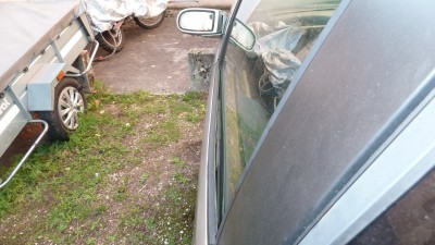

Par contre l'un d'entre vous à t'il déjà démonté une aile avant sur un space 2
car je n'est rien d'expliqué sur ma RTA
autant sur une R19 je sais démonté une aile, mais sur l'espace comme il est est en fibre, je ne veux pas faire de connerie
(au cas ou il y aurait un truc caché ou une astuce) ....

Les ailes sont rivetées & collées... risque de fissurer l'aile en forçant trop pour la décoller ( même au décapeur pour ramollir la colle )Grizzly Sauvage a écrit :Oui c'est un petit flacon avec un petit pinceau style vernis a ongles, par contre je vient de faire toutes les lignes du dégivrage arrière et j'ai rien trouvéje regarderai à nouveau une 2ème fois, on ne sais jamais, j'ai peu être loupé une ligne
Par contre l'un d'entre vous à t'il déjà démonté une aile avant sur un space 2car je n'est rien d'expliqué sur ma RTA
autant sur une R19 je sais démonté une aile, mais sur l'espace comme il est est en fibre, je ne veux pas faire de connerie(au cas ou il y aurait un truc caché ou une astuce) ....
J'ai essayé 1 fois seulement sans aller jusqu'au bout, début de fissure... çà m'a suffit...plus jamais
De plus, pour atteindre les rivets du haut ( 3 planqués de mémoire )... faut virer la vitre custode

....Laisse tomber pour l'aile avant Grizzly vu ce que dit Thierry !
ça a l'air d'étre bien la misére !!
