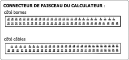

Bonsoir.
A quoi est relié ce support relais, du moins les bornes de la bobine du support
relais ?
La pompe à essence tourne-t-elle?
J'ai trouvé une photo du connecteur du calculateur, mais je n'ai pas encore la correspondance.
relais ?

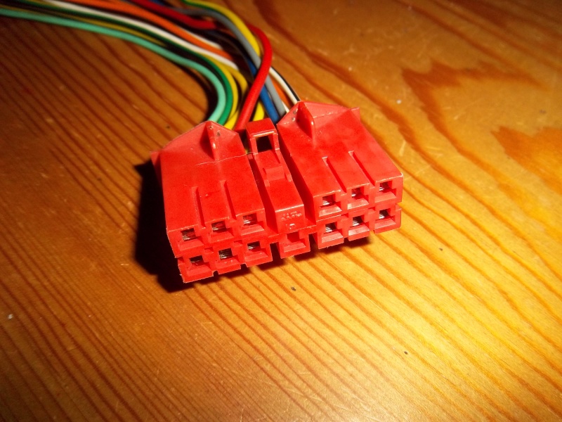

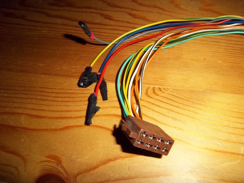

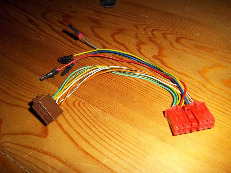

Dans ma recherche de pièce,
Si quelqu'un a ça :
C'est le cablage de l'Autoradio. Il a été bidouillé, sûrement pour y mettre un autre poste, et du coup, impossible de brancher le poste de Terek....
Merci d'avance !!
Je te ferais signe !
Si quelqu'un a ça :
Merci d'avance !!

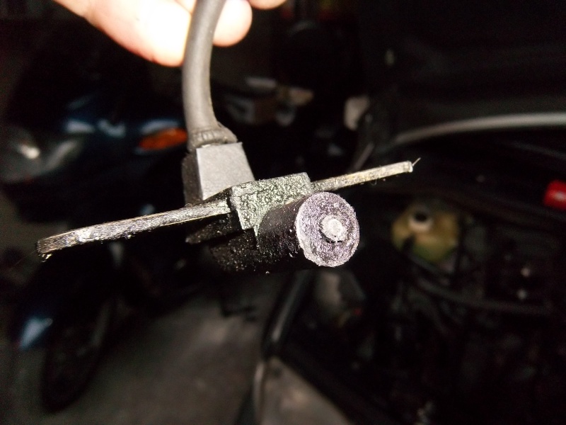

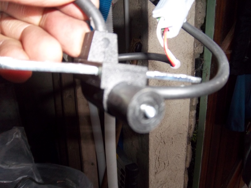

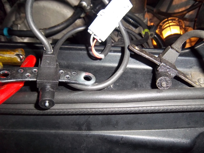

Bon, des nouvelles !!! Bof, bof !!!
Pas de démarrage, malgré le code donné (pas le moindre signal lumineux de la led)...
Par contre, je me suis attaqué au PMH. Pour Vincent, il est situé au bas de la rangée droite, derrière le filtre à air. Le branchement se fait sur la culasse. Il faut des mains de fée, car c'est vraiment peu accessible.
Le voilà sorti....
Beurk !!!
Le nouveau :
Comparaison :
