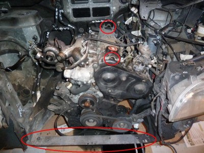

ca fait un petit bout de temps que je ne suis pas venu vous faire part de l'avancement de mes travaux. Des petits problèmes persos ont fait que j'ai du mettre de coté mon espace un certain temps, mais je viens de reprendre.....
Je pense avoir terminé de démonter tous ce qui est durites, faisceau, câble, tuyau, cardan etc...... qui relie le moteur à la voiture.
Maintenant il me reste plus qu'a désolidariser la tringlerie du levier de vitesse, puis ensuite les supports moteurs et boites et sortir a la girafe.
petite question concernant la tringlerie, ou faut il démonter et dans quel ordre ?
il y a des précautions particulières à prendre ?
Une dernière question, quand vous sortez le moteur, ou vous accrochez vous exactement ?
Comment faites vous pour ne pas être gêné par l'avancée de la base du pare brise ?
Merci d'avance et bonne soirée

Sa se sort en le baissant, perso deux cric roulant 1 pour le moteur et l autre pour la boîte et tu tire

je suis tout à fait d'accord avec toi, sauf qu'il y a la traverse (voir encadré rouge sur photo ci dessous) qui empêche de faire ce que tu décris.

oasis69 a écrit :Salut Romu58
Contrairement a celle de l’espace 3 qui s’enlève, la traverse du 2 quant a elle reste fixe et de ce fait tu es pratiquement obligé d’avoir une chèvre(je crois que tu en avais acheté une) pour le sortir.
je pense que pour te facilité les choses, tu as ôté ton capot moteur.

effectivement avec la traverse, il faut la chèvre (grue ou girafe ) pour accrocher le moteur tu a les 2 anneaux (entouré sur ta photo) pour l'arrimé et le sortir! il faut il allez doucement :wink:
Pour la tringlerie de boite, pas d'ordre spécifique pour l'enlever mais surtout n'oublie pas de débrancher ton câble compteur ou il ne survivrait pas!!!

Merci pour les conseils. je vais démonter la tringlerie ce soir, et sortir l'ensemble moteur + boite ce weekend.
lorsque l'ensemble est dehors et suspendu à la chèvre, quelles sont les précautions à prendre pour le poser au sol ?
faut le poser sur le carter ? tient il seul ? Prévoir des cales en bois ?
il faut tjr laisser la chèvre en secours je pense ?

si tu a un vieux pneu tu pose le moteur dessus c'est le top au niveau du carter et juste une cale en bois au cul de la boite

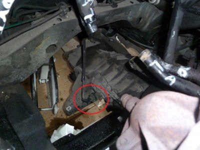

ca y est j'ai sorti le moteur + boite cette après midi.
Un peu galère avec cette avancée de tôle devant le parebrise.
voici les différentes étapes en photos:
J'avais oublié un connecteur (sur la première photo)....
J'ai un poil tiré dessus, j'espère que je ne l'ai pas abimé.
Comment pourrais je tester pour voir si j'ai fait de la casse ?
J'ai ensuite posé le tout sur un pneu.

Beau boulot pour l'avoir sortie!
Pour le connecteur que tu parle (celui entouré en rouge) sur ta photo, c'est celui de la marche arrière (feux de recul) pour voir s'il est toujours ok, tu y shunte un bout de fil dans la prise et tu regarde si tes feux de reculs s'allume, a faire avec la batterie branché bien sur :wink:
