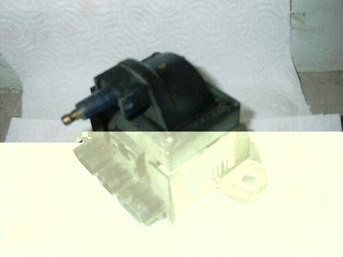

En premier, je commencerai par remettre les masses à la masse châssis, repères chaque masse que tu pourras dans le compartiment moteur et nettoies les attentivement.
Sur la photo que tu as mis, le "truc" qui fait du bruit et que tu as entouré en rouge est le régulateur de pression d'essence(voir page 97 de la RTA, repère 5).
La capsule a dépression est située derrière le module d'allumage,une photo sur laquelle on voit le petit tuyau qui vient de la pipe d'admission, n'essaies pas de le débrancher, tu risques de casser l'embout. photo:
Harry. A+

Donc:
On reprend le schéma de la page 95 avec la trop célèbre inversion entre le J6R et le J7R et on constate ceci:
Pour avoir nos étincelles, il faut:
*La présence du 12V APC aux bornes 1 et 2 du connecteur d'alimentation du MA (module allumage).
*Le capteur PMH doit faire environ 230 ohms et est relié au calculateur d'injection (situé sous la console centrale) qui renvoie un signal en 5 volts en borne 4 et 5 sur le module d'allumage si le calculateur d'injection est alimenté.
Après avoir la certitude que tout ceci est OK, on débranche le câble HT qui va à la Tête de delco, on met une bougie que l'on pose sur la masse moteur (maintenant qu'on en a une :lol:) afin de vérifier qu'on a bien des étincelles en faisant tourner le démarreur, si oui on s'oriente vers la distribution des étincelles par la tête de delco, si non on contrôle la bobine d'allumage que l'on désolidarise du MA.
au primaire de la bobine, on doit obtenir moins d'un ohm, au secondaire entre 2000 et 20 000 ohms.
Si on obtient des étincelles sur le fil sortie HT de la bobine mais pas d'étincelles aux bougies, démonter la tête d'allumage, nettoyer les contacts cuivrés, sortir le charbon qui est au centre et retendre le ressort.
Photo:
La tête d'allumage se dévisse par deux vis situées de chaque coté, assez facile d'accès quand on est contorsionniste :lol: .
Sev06, relis la page 96 de la RTA que je t'ai envoyé, tu auras toute la méthode de Renault pour le dépannage de ce problème. Sauf un détail qu'ils ont oublié, c'est que si le calculateur d'injection n'est pas alimenté, il ne renvoie pas le signal venant du capteur PMH au module d'allumage.
Finalement, on commence à y voir clair, enfin.
Harry. A+
