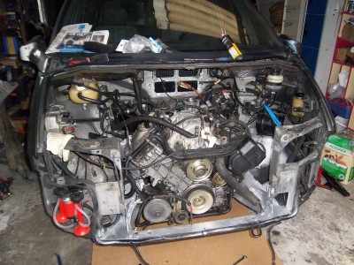

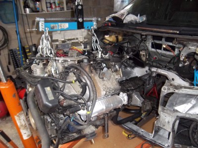

Voilà, sinon, après 2 heures de bagarre, le GMP a repris sa place dans le compartiment moteur.
Demain, je refixe les supports AR, et remboite les commandes de boite et cardans.

Ben , c est pas si compliqué finalement... :)
beau boulot !

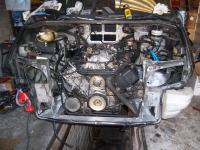

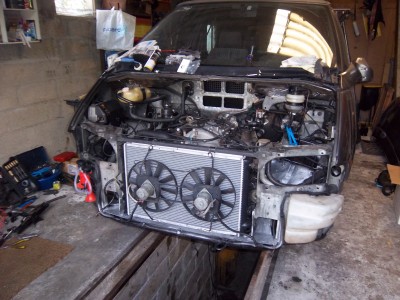

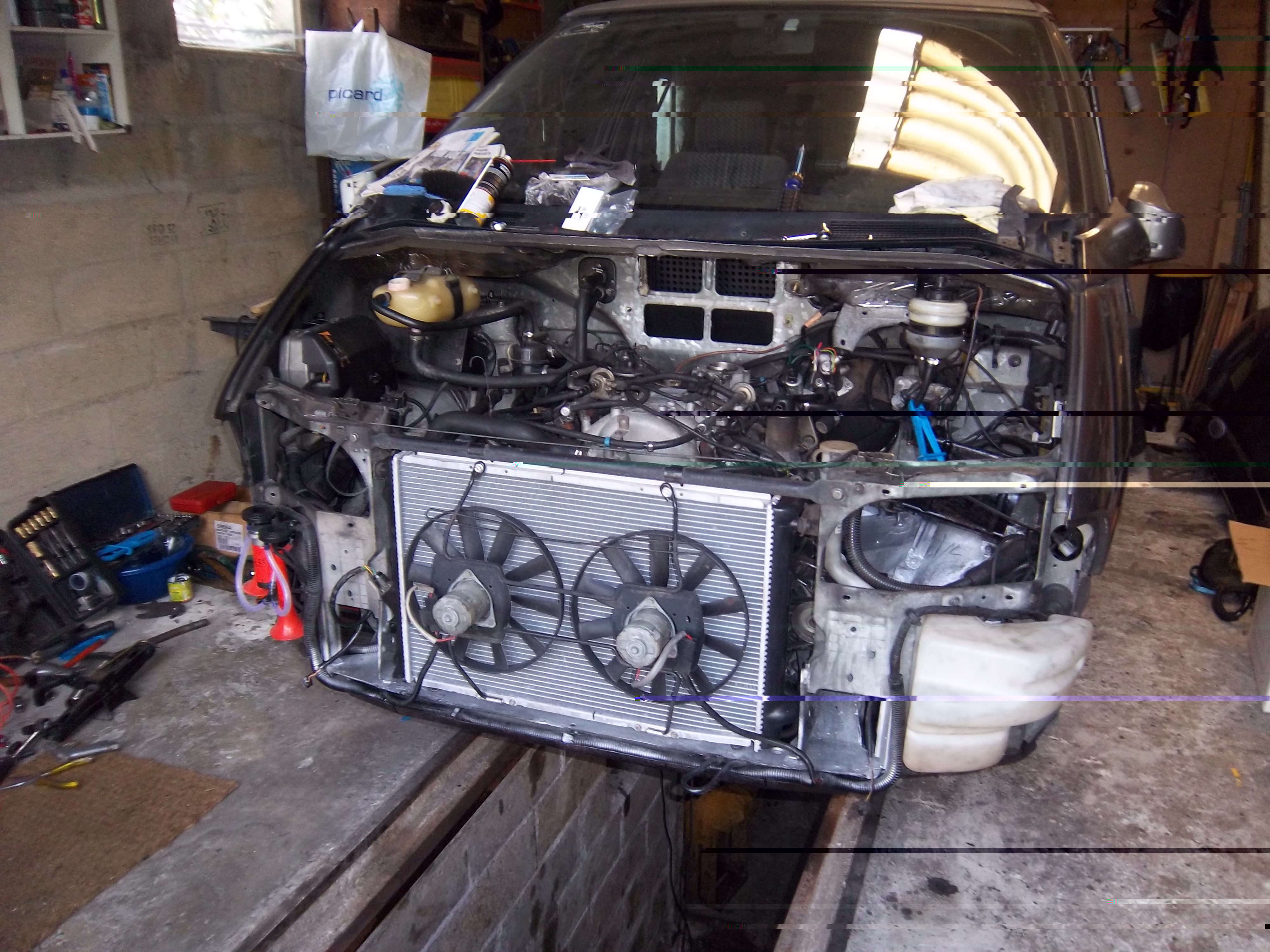

Moteur et boite fixés,
Levier de vitesse raccordé,
Contacteur de Marche arrière rebranché,
Sonde lambda aussi,
Echappement relié,
Câble de compteur remis en place,
Tuyauterie de DA repeinte et reliée,
Alternateur remis en place, de même que le réservoir de lave-glace,
Branchement de la tuyauterie de l'embrayage,

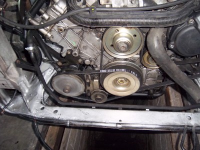

Installation des nouvelles courroies.
Stop pour ce soir, et Apéro !
Ca prend forme !
Ca prend forme !

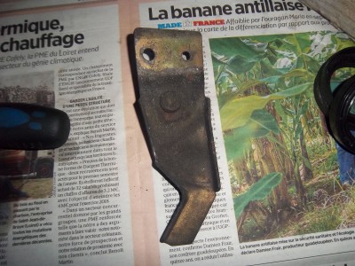

Savez-vous où se place cette pièce ? J'ai un trou de mémoire, là.... :? :?
ca va où, ça ??
ca va où, ça ??
Dans la boite avec les vis Ikea en trop :mrgreen:
Re: Grosse révision du "2" V6 2.8 ** Lancement d'un V6-thon !
C'est le verrouillage du capot !
Ça va a coté du phare conducteur !
camion rouge a écrit :C'est le verrouillage du capot !
C'est qui tient le capot encore "fermé" une fois que tu l'a ouvert via la tirette d'ouverture...
En fait la fermeture de secours :wink:
Le truc a ne pas oublier :!:
PS: c'est pas cette semaine le RDV du CT :?: car là t'es sérieux à la bourre !!! :lol: :lol:

pontiac a écrit :...
Très à la bourre !!! :? :? :?
RDV reporté, et surtout, Merci pour le retour, je pense que j'aurais compris au remontage, mais bon, autant ne pas perdre plus de temps !! :mrgreen: :mrgreen:

EAime a écrit :Savez-vous où se place cette pièce ? J'ai un trou de mémoire, là.... :? :?
.... pour les trous de mémoire, il suffit d'en manger un régime :wink:

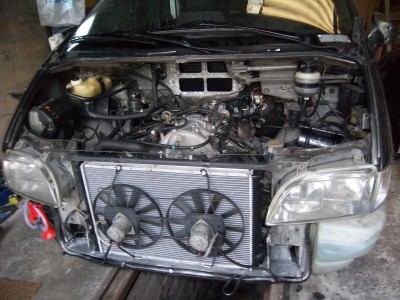

Bonne journée laborieuse, mais le chantier touche à sa fin!
Fin de matinée :
- Cardans emboités,
- Durites emmanchées,
- Radiateur en place,
- Niveau de LDR fait, à froid..
A 15h15, après ultime vérification et branchement de la batterie :
Contact.... Vraoummmmm !!!!!
Puis, remise en place des accessoires, tringleries diverses, etc...
J'ai une question, toutefois...
Je n'arrive pas à amorcer l'embrayage hydraulique... Y a t-il une manipulation particulière ?
Demain :
Niveau boite de vitesse, purge embrayage, et gros morceau, remise de la ventilation et du pare-choc.... :D
