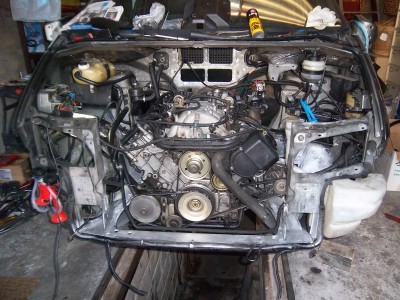

Moteur et boite fixés,
Levier de vitesse raccordé,
Contacteur de Marche arrière rebranché,
Sonde lambda aussi,
Echappement relié,
Câble de compteur remis en place,
Tuyauterie de DA repeinte et reliée,
Alternateur remis en place, de même que le réservoir de lave-glace,
Branchement de la tuyauterie de l'embrayage,
Installation des nouvelles courroies.
Stop pour ce soir, et Apéro !
Ca prend forme !
Ca prend forme !

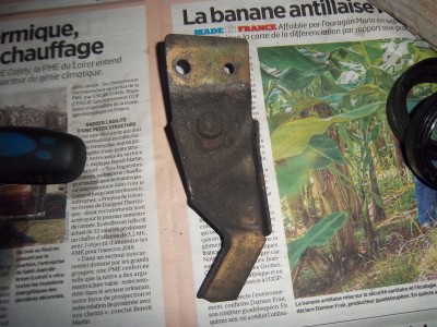

Savez-vous où se place cette pièce ? J'ai un trou de mémoire, là.... :? :?
ca va où, ça ??
ca va où, ça ??
Re: Grosse révision du "2" V6 2.8 ** Lancement d'un V6-thon !
Posté : 10 avr. 2018, 19:41
par moufle.vivant
Dans la boite avec les vis Ikea en trop :mrgreen:
Posté : 10 avr. 2018, 19:47
par camion rouge
C'est le verrouillage du capot !
Ça va a coté du phare conducteur !
Posté : 10 avr. 2018, 19:58
par pontiac
camion rouge a écrit :C'est le verrouillage du capot !
C'est qui tient le capot encore "fermé" une fois que tu l'a ouvert via la tirette d'ouverture...
En fait la fermeture de secours :wink:
Le truc a ne pas oublier :!:
PS: c'est pas cette semaine le RDV du CT :?: car là t'es sérieux à la bourre !!! :lol: :lol:

pontiac a écrit :...
Très à la bourre !!! :? :? :?
RDV reporté, et surtout, Merci pour le retour, je pense que j'aurais compris au remontage, mais bon, autant ne pas perdre plus de temps !! :mrgreen: :mrgreen:
