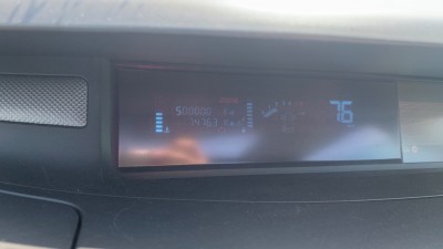

En parlant de kilomètres justement, cet été a eu lieu le passage d'un nouveau palier, et pas des moindres puisque fin juillet mon IV a enfin passé le demi million de kilomètres 8)
Passage des 500.000km
Une étape passée sans encombres fin juillet en chemin pour rejoindre Bayonne le temps d'un week end.

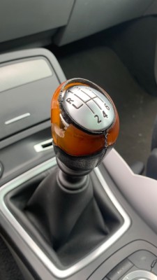

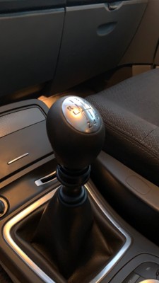

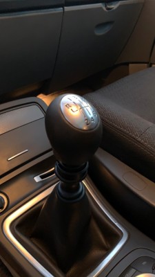

Une fiabilité et une consommation toujours au top, la seule chose qui m'a lâché depuis lors est le pommeau de vitesse, son cuir était déjà fatigué lorsque de mon achat, trois ans et demi et 75000km plus tard il est tombé en lambeaux.
Ancien pommeau
Ancien pommeau
Ne trouvant pas de modèle similaire à la qualité satisfaisante sur internet et n'ayant pas vraiment envie de me délester de 150€ chez Renault j'ai trouvé ce modèle plastique en casse sur un Scenic 3 qui rentre en lieu et place et semble un peu plus durable, je n'ai simplement pas réussi à remettre correctement en place la bague de sélection de marche AR qui reste en haut si je ne la redescends pas manuellement.

C'est un plaisir aussi, je fais le tour du forum petit à petit pour venir aux nouvelles :wink:
Je vais faire en sorte d'être de nouveau présent un peu plus régulièrement dans le coin à l'avenir car malheureusement on est beaucoup à courir après le temps et délaisser un peu les forums... :roll:
Peut être qu'une fois investie cette nouvelle grange aura droit à son propre sujet afin de garder une trace des bricoles que je fais de temps en temps sur mes belles endormies. :mrgreen:
Ces derniers temps peu de mécanique, c'était plutôt le retour des grands trajets pour l'Espace, entrée en matière tranquille, ici accompagné de quelques amis pour une ballade mixte autour de la frontière Espagnole afin de se dégourdir les bielles.
Par pur hasard ce jour là j'ai croisé Nico, membre actif du forum Safrane lors d'un arrêt en Espagne, toujours sympa pour prendre des nouvelles, et il m'a au passage informé que l'assemblée générale du club se tiendrait quelques jours plus tard, à l'usine Renault de Flins.
Il n'en fallait pas plus pour me motiver, le RDV était pris !
La fenêtre érair courte pour s'organiser, et, faute de Safrane roulante de manière fiable et durable c'est l'Espace qui a assuré le trajet.
Départ à la débauche jeudi dernier, après une petite vidange moteur entre midi et 14h tout de même, cap sur Flins. Environ 600km d'une traite avalés sans encombres, comme toujours avec ce brave 2L DCI.
Arrivée sur place vers 2h30 du matin et mise en place du matelas pour un repos bien mérité, une nuit de plus dans l'Espace.
Le lendemain matin RDV au sein de l'ex usine Renault de Flins pour y passer une bonne partie de la journée, visite de l'atelier de réparation dans lequel trônait un bel Espace II 2,2L essence BVA dans un état presque neuf ! (Photos interdites de diffusion malheureusement).
Puis en milieu d'après midi direction le musée POP Central à Etréchy pour une petite visite avant de remettre le cap sur Bordeaux dans la soirée.
Désolé Raphaël, j'ai pensé à toi quand j'étais dans le coin mais je suis passé un peu trop en coup de vent pour m'arrêter te faire un coucou :oops:
Un périple d'un peu plus de 1250km sans fausse note même si j'ai l'impression que ma BVM recommence à grogner en 5e et 6e, soit pile 60000km après sa précédente vidange :!:
Justement ça fait partie des opérations que j'aimerais bien entreprendre de nouveau dans le cadre de l'entretien des 500k km afin de maintenir le IV dans une bonne forme mécanique, a suivre...

Mat-155 a écrit : 18 oct. 2025, 17:23 Désolé Raphaël, j'ai pensé à toi quand j'étais dans le coin mais je suis passé un peu trop en coup de vent pour m'arrêter te faire un coucou :oops:
Ça se comprend ! Arriver à 2:30, perso je n'ai plus l'âge :oops:
Pour la boîte, pas de fuites ? Il me semble que ces rapports là sont les premiers à souffrir du manque d'huile.
Si la vidange n'arrange pas ça, les roulements se font bien... et il me semble qu'une dépose de boîte est dans ton futur, ton embrayage bizarre est toujours en place ? Si besoin d'un coup de main le temps d'un weekend, je peux me déplacer. Faut juste que je le trouve ce weekend :mrgreen:
PS : Ça a l'air d'une super balade ! Je suis jaloux du paysage :oops: :oops:
Re: [Mat-155] Grand Espace IV 2.0 dci 150ch Privilège (2006)
Posté : 19 oct. 2025, 12:10
par Mat-155
LeJeune6troeniste a écrit : 19 oct. 2025, 10:12
Je ne serais pas déjà plus ancien que toi par hasard ? :lol:
Je ne te cache pas que je suis passé un peu rapidement en dessous lors de la vidange, ça ne m'avait pas l'air catastrophique, c'est plutôt derrière le moteur qu'il semblait y avoir du gras :oops:
Même avis que toi, probablement un niveau d'huile un peu bas, ça pêchait de la même manière la dernière fois.
J'essaierais de mesurer combien je récupère à la vidange, dommage je n'ai pas l'huile pour faire ça aujourd'hui.
Concernant l'embrayage si il ne me lâche pas d'un coup ça attendra encore un peu, ne roulant pas avec au quotidien.
Pourquoi pas en profiter pour sortir le GMP complet tant qu'à faire histoire de refaire son étanchéité, changer les supports moteur, la pochette de joints pour la clim et avoir plus d'aisance côté manipulation de la boîte..? A voir :mrgreen:
