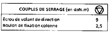

@ thestone: normalement la dépose du volant est assez simple. Il suffit de desserrer l'écrou central et de tirer le volant vers soi.
Imagine qu'il faut être le plus perpendiculaire par rapport à l'axe pour que ça sorte proprement, si on tire trop d'un côté ça se bloque encore plus sur l'axe.
Il se peut qu'il soit franchement coincé, donc WD40/3en1 , et y aller progressivement.
Il est conseillé de ne pas dévisser totalement l'écrou car en tirant le volant peut sortir d'un coup... et on se le prend en pleine poire
edit: le couple de serrage pour cet écrou: @par5: ok ça semble en effet beaucoup plus simple de recentrer le volant après coup et après avoir vérifié la longueur des biellettes.

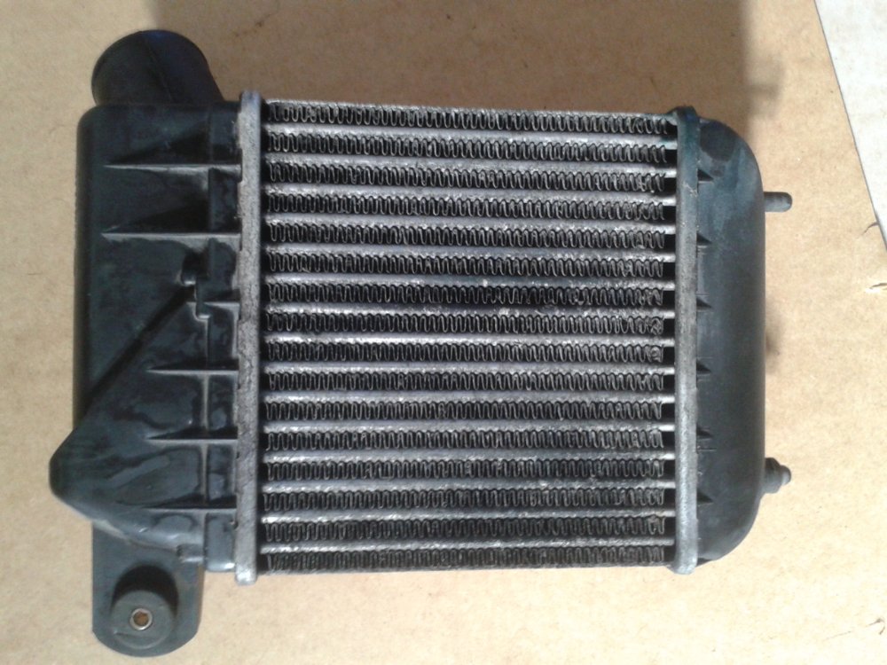

Le nettoyage de l'intecooler à l'intérieur ça a été vraiment facile, du coup à l'essence F vu que je n'ai pas pu récupérer assez de GO en changeant le fitlre carburant. L'inter contient pile 2L...
A la sortie c'était bien noir et crado comme prévu.

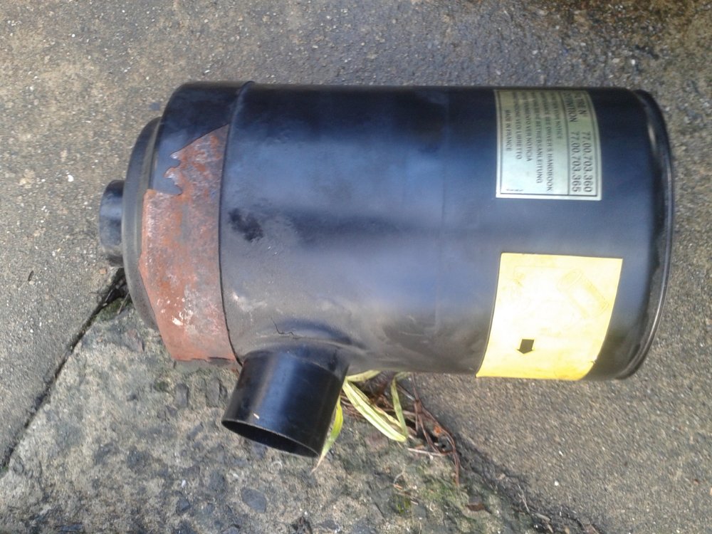

Le souci c'est le nettoyage externe côté "avant": l'ancien proprio a repeint le pare choc à la bombe sans protéger l'inter... donc tout ce qui se trouvait pris dans les lamelles alu s'est trouvé "fixé" pour de bon.
J'ai bien tenté de déloger des trucs avec un petit plat fin en plastique mais ça déforme trop les petites lamelles... et comme je n'ai pas de compresseur pas pu essayer la souflette. Je me suis contenté de l'aspirateur d'atelier boosté avec un vortex, mais au final ce n'est pas parfait, en gros 1/3 reste bouché.
Voilà côté avant: Côté porte filtre c'est la cata! Je pensais avoir à faire quelques petites retouches sur les points de rouille internes et externes que j'avais déja repéré.
Mais en y allant à la brosse métalique tout a sauté dans tous les sens. Evidemment je n'ai pas non plus de décapeur thermique, et en rade de bombe antirouille.
Du coup 4h à frotter comme un âne pour décrouter le truc, et j'ai pu passer une première couche bien moche au pinceau long, plein de coulures, d'Hammerite. Bon l'important c'est que c'est de la bonne peinture: protection 8 ans direct sur rouille.
J'espère avoir du sec demain pour enchainer la seconde couche et pouvoir remonter le truc ce weekend.
Vue avant la brosse, on ne dirait pas mais la moitié de la peinture externe a sauté au brossage:
Et le joint orange du couvercle s'est complètement explosé. Je pense le remplacer par un joint caoutchouc type entourage de porte de maison. Le genre marron assez souple avec un côté collant...
Si vous avez une référence de remplacement plus adaptée n'hésitez pas

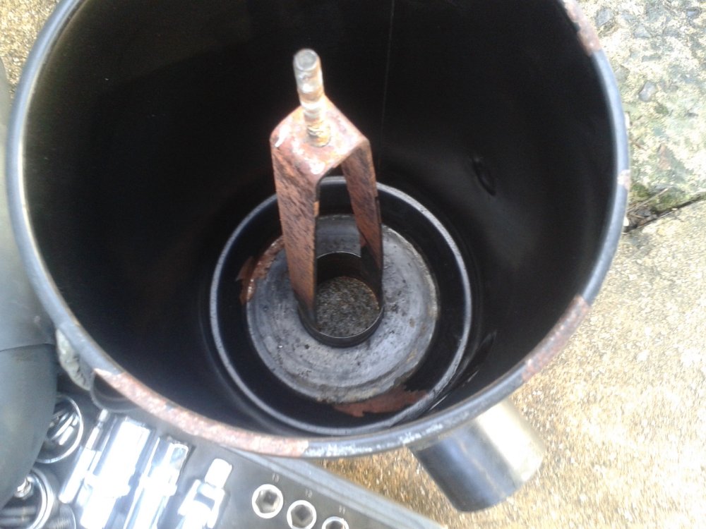

Le couvercle c'était le pire: là toute la peinture a sauté dedans/dehors, le joint ne tenait que sur des écailles de rouille...
Est-ce que le tuyau d'arrivée d'air du bas du porte filtre se branche dans une buse au niveau du pare choc?
Là ce tuyau était plein d'eau, et je n'arrive pas à comprendre comment c'est possible vu où il passe (à gauche de l'intercooler, et dans un gros trou rond en bas de l'aile).

Aujourd'hui j'ai profité du soleil pour nettoyer l'intercooler et voir un peu l'état de rouille du porte filtre à air...
Ca ne s'est pas vraiment passé comme prévu

Eh bé, tu fais comme moi.TheStone a écrit : 16 oct. 2022, 13:10
.... pour ma part je n'ai jamais réussi à enlever le volant de mon Turbo D![]()
.... quelle est la bonne procédure pour le faire
Dégrippant de qualité mati midi et soir, et au bout de 15 jours, ça vient.................
- bédouin
- Messages : 490
- Année : 1997
Salut,bleu2 a écrit : 20 oct. 2022, 20:54Eh bé, tu fais comme moi.TheStone a écrit : 16 oct. 2022, 13:10
Normalement, cela vient tout seul sauf quand il y a du frein filet sur le filetage.
- Messages : 2822
Dans ce cas un petit coup de chalumeau doit aider non? En revanche je ne sais pas s'il y a des rondelles en plastique là dessous qui craignent.
, 301 560 km
marc06
- Messages : 524
- Localisation : NICE
Bjratous !
Non pas de plastique dessous... mais en chauffant l écrou,le volant n est pas loin !
Quand j avais sorti le mien,j avais du taper le volant vers le haut,a G ,a D ,et c est venu. Sinon,agir sur les biellettes pour fignoler n est pas mal non plus. mais c est plus ch...
a+
a+
- Messages : 20465
+ 1 sur le "2" !TheStone a écrit : 21 oct. 2022, 17:12.... je constate donc que l'écrou du volant est difficile à dévisser pour beaucoup d'entre nous
, ce n'est donc pas propre au mien
