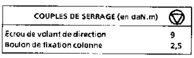

@ thestone: normalement la dépose du volant est assez simple. Il suffit de desserrer l'écrou central et de tirer le volant vers soi.
Imagine qu'il faut être le plus perpendiculaire par rapport à l'axe pour que ça sorte proprement, si on tire trop d'un côté ça se bloque encore plus sur l'axe.
Il se peut qu'il soit franchement coincé, donc WD40/3en1 , et y aller progressivement.
Il est conseillé de ne pas dévisser totalement l'écrou car en tirant le volant peut sortir d'un coup... et on se le prend en pleine poire 8)
edit: le couple de serrage pour cet écrou:

@par5: ok ça semble en effet beaucoup plus simple de recentrer le volant après coup et après avoir vérifié la longueur des biellettes.
Pour le moment je n'ai pas mesuré ces longueurs, aujourd'hui trop de pluie... mais c'est facile à faire au moins.
Merci beaucoup pour toutes ces précisions!
