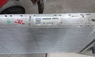

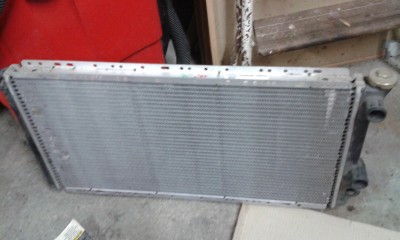

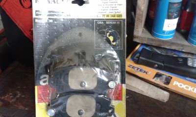

Trouvailles du jour provenant d'un vieux stock d'un ancien agent Renault
Plaquettes de freins de Renault 30,qui monte sur les disques arrières de ma 25 (vérifié avec la référence)
Et le radiateur que l'on voit sous le blister des plaquettes,le voici.Neuf également
Et devinez :c'est mon 2000.1 qui va être content
.....Vendu
- Messages : 10590
Re: espace 2000.1 td 03/87
radiateur R18 D...c'est connu, idem pour les cardans

- Messages : 10590
je voulais dire par là que c'est parfois plus intéressant de prendre du R 18 car moins cher,orval56 a écrit :radiateur R18 D...c'est connu, idem pour les cardans
mais faut vérifier les dimensions et les sites de vente en ligne le permettent dans leur détail de la pièce (souvent) ainsi que "peut se monter sur"

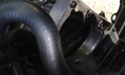

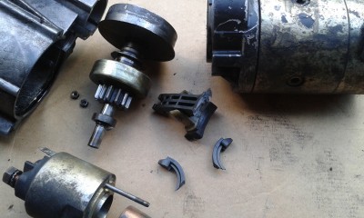

Bon,Pépére a décidé de me faire un caprice
il y a un "bling bling " émanant de la cloche de boite.
Je dirai une lamelle du mécanisme d'embrayage ....Le démarreur a une fois lancé dans le vide
ça ne m'est jamais arrivé.
Peut étre ceci est lié,je vais quand même démonté le démarreur en 1er.
.....Vendu
- p23
- Messages : 2827

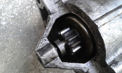

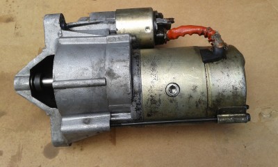

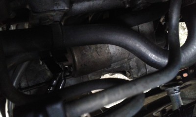

Bonsoir,j'ai trouvé mon "bling bling".
Cela ne venait pas de l'embrayage mais de ceci :
En effet ce dernier est devenu complètement libre de ses mouvements .Aucune résistance.
Ce qui m'a mis la puce a l'oreille,c'est que le démarreur lancé dans le vide de plus en plus fréquemment. Donc démontage
Puis inspection ,on voit bien le problème,la patte cassées de la pièce qui est prise avec le lanceur
Ce qui fait qu'avec les vibrations quand le moteur tourne,le pignon devait venir frotter le long des cannelures du volant moteur et occasionnait ce bruit.
Donc direction le stock
ooh,le beau dérameur
Puis remontage !
Forcément,ça va beaucoup mieux
et Pépére repart a l'assaut des 600 000 kms !!
Puis remontage !
.....Vendu
Salut Pat
Eh bin vi, vu les dégâts... cela devait marcher beaucoup moins bien ( comme aurait dit Bourvil ) )
C'est la fourchette du lanceur...
Tu as eu la chance qu'elle arrivait tout de même a pousser le lanceur vu son état
Ah la dyslexie...
Ah la dyslexie...

Oui étonnant que ça fonctionnait encore pour démarrer.pontiac a écrit :Salut Pat
Eh bin vi, vu les dégâts... cela devait marcher beaucoup moins bien ( comme aurait dit Bourvil ) )![]()
Tu as eu la chance qu'elle arrivait tout de même a pousser le lanceur vu son état![]()
Ah la dyslexie...p23 a écrit :
Donc direction le stockooh,le beau dérameur
Pour la dyslexie ...
.....Vendu
