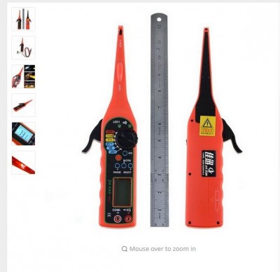

Bonjour ,
j'utilise ça pour tester les câblage voiture.
https://www.aliexpress.com/item/Vehicle ... d761dc4698

Mon testeur peut mesurer une tension dans un toron sans décaper le fil
