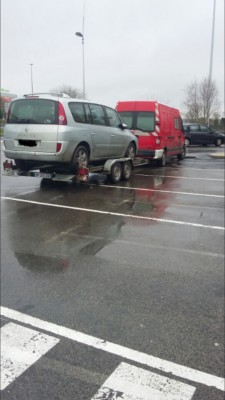

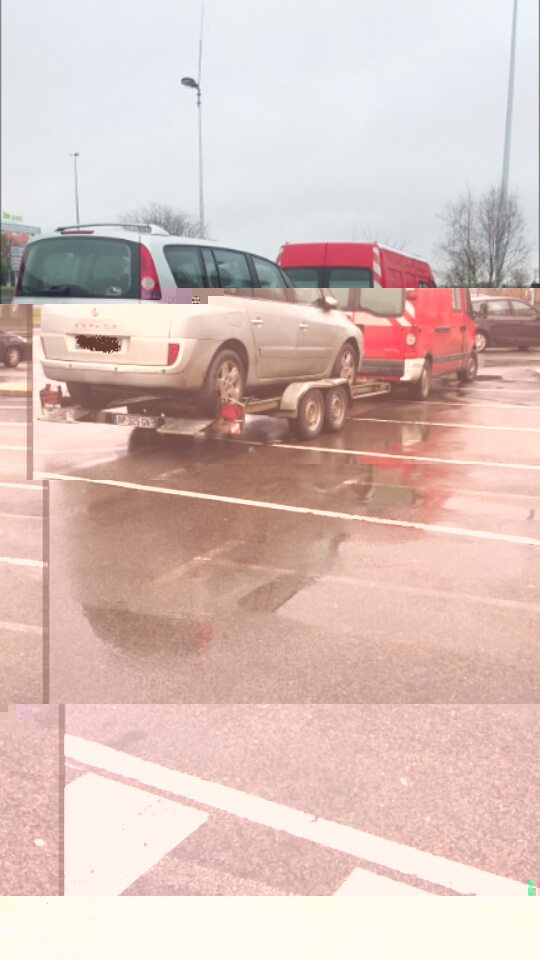

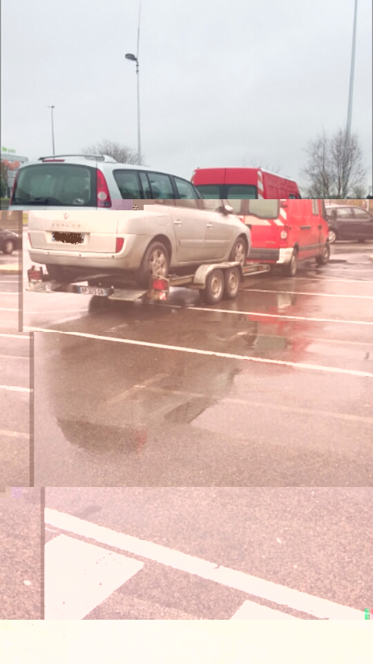

Voila le camion est rentré a la maison
Comme on dit "y a plus qu'à "

Davidrwt a écrit :Bonsoir,
Salut David !
Super, Tu as pu le rapatrier, alors ?!
Tant mieux, et bon courage pour la remise en état du Turbo ! :D
Salut David !
Oui c'est fait mais alors ça passe juste de partout sur le plateau même en poids on était limite :lol:

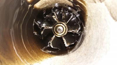

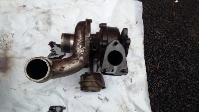

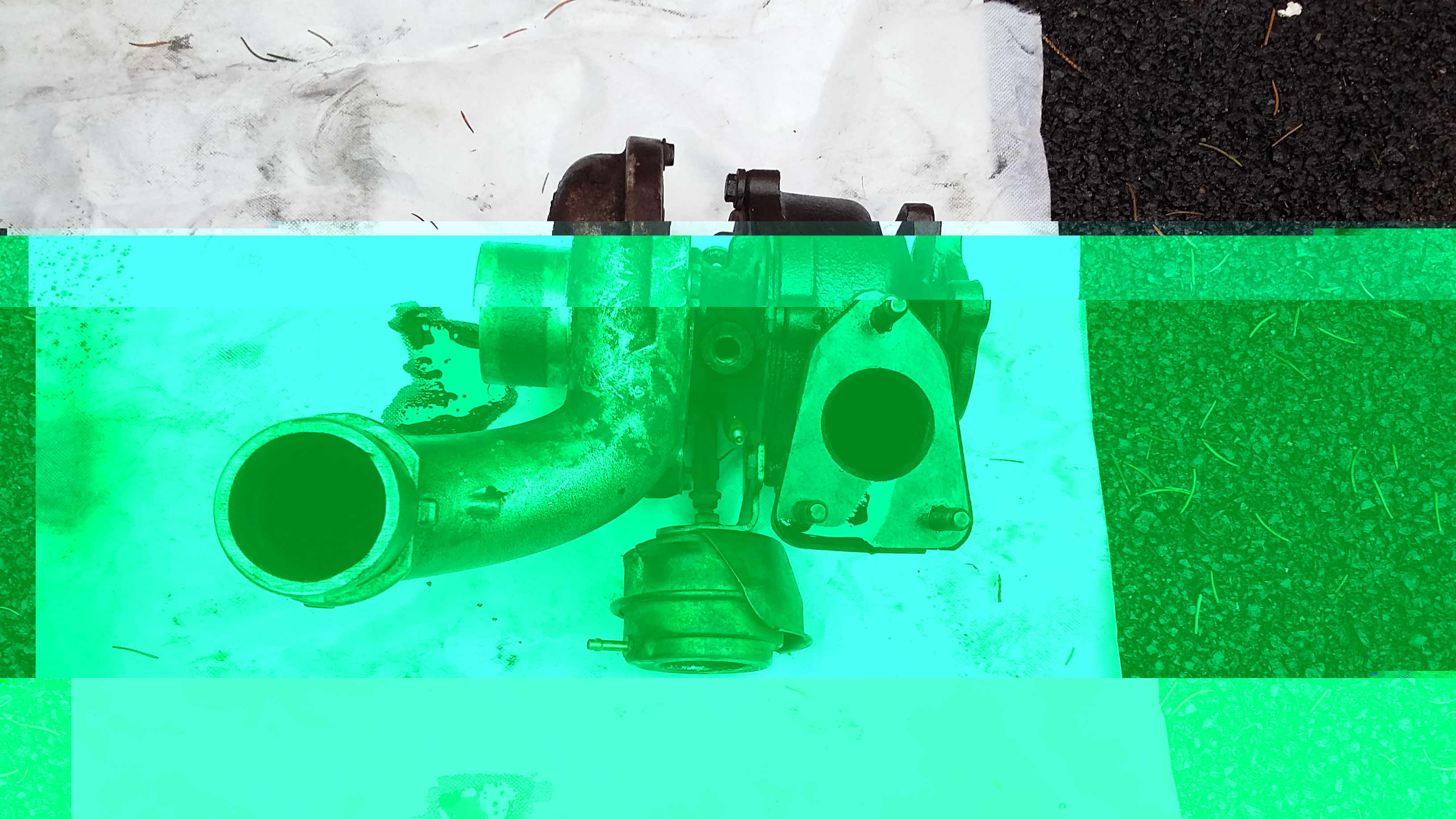

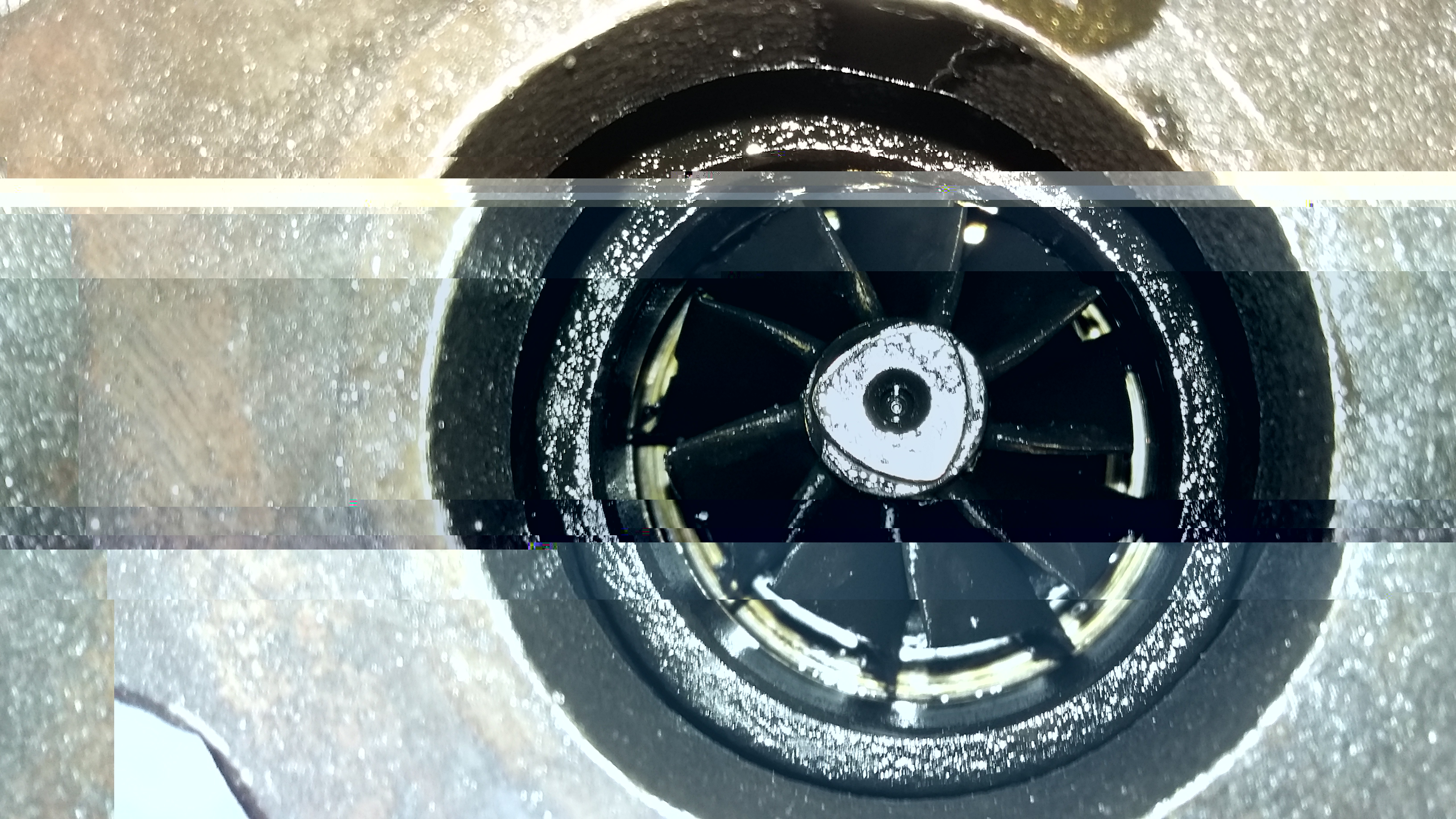

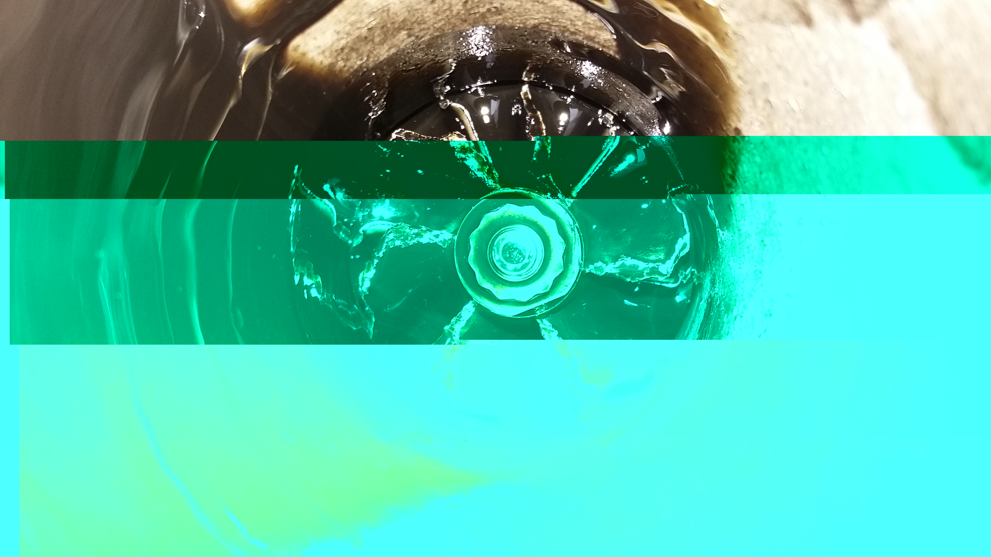

La suite aujourd'hui
Davidrwt
Messages : 2929
Localisation : Nord (59)
Re: Remise en état de mon IV (turbo hs)
Message non lu par Davidrwt »
Turbo sortie :mrgreen:
Je vous laisse voir l'état
Messages : 20438
Davidrwt a écrit :Turbo sortie :mrgreen:
Salut David !!
Qu'est-ce qu'il a avalé, pour être dans cet état ??? :shock: :shock: :shock: :shock: :shock:
salut David
au moins, tu sais pourquoi tu le changes ! :cry:
Salut David,
:shock: :shock: premier turbo que je vois dans cet état :!: :!:
Lui au moins, une chose est sure... il a bien mangé :!: :mrgreen:
:roll: :cry:
