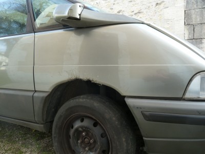

Bé nan, je veux pas laisser le camion comme ça :(

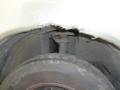

camion rouge a écrit :Tite question :
Pourquoi vouloir demonter l'aile ?
A cause de son aile qui est en mauvais état, je voulais savoir comment la remplacé dans le futur ... :oops:
PS : je suis nul comme carrossier pour la réparé :(

plus simple à réparer qu'à changer
juste besoin d'une bonne ponceuse, de fibre et résine et de la choucroute au ployester

orval56 a écrit :plus simple à réparer qu'à changer
Oui je pense bien, mais moi avec la carrosserie, bé j'ai 2 mains gauche :( :lol:

Messages : 10590
ça marche aussi avec deux mains gauches

J'ai cessé d'utiliser ce type de bougie, passé en NGK GPL ( bien mieux )
Et +1 pour la choucroute pour l'aile... bien moins dangereux pour le reste en cas de démontage d'aile :!: :wink:
si tu viens avec la bonne voiture, je peux te la reparer ton aile !!!
mon 1er metier c'etait carrossier !
j'aime pas particulierement ça , mais je sais faire !!!
au pire, tu te fais un gabarit sur l'aile de l'autre espace en moulant avec des bandes platrées, ensuite, tu prepares de la "choucroute" polyester assez pateuse et tu donnes la forme avec le gabarit !
je sais, ecrit, ça ne veut pas dire grand chose ! mais meme par telephone je peux t'expliquer la marche a suivre !
ensuite,une ponceuse orbitale,de l'appret et la peinture finale !!!
bon, l'avantage de nos camions, c'est qu'ils ne rouillent pas ! donc ça peut attendre !

orval56 a écrit :ça marche aussi avec deux mains gauches
:lol: :lol: :lol: Oui pour faire des ailes super bombé a la jacky tuning :mrgreen:

camion rouge a écrit :salut
si je vient ça sera avec le blanc, le 2.2i ne sera pas roulant (pas de ct et CG en règle temps qu'il ne sera pas réparer)
mais comme tu le dit, ça pourra attendre, il ne rouille pas :wink: au mieux tu m'expliquera comment faire un de ces 4, par téléphone, quand je serai prêt à essayer :wink:

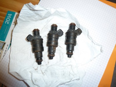

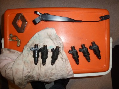

3 injecteurs deka noir ref 863409 :mrgreen:
dans l'histoire, les pièces ont était gratuite, oui oui vous avez bien lu, je pense que comme ça fait maintenant 15 ans qu'il me vois régulièrement, et que j'ai pris beaucoup de pièces chez eux, ils mon fait une fleur :mrgreen:
alors pourquoi seulement 3, quand j'ai vu l'espace III, je lève le capot et vois seulement 3 injecteurs, pensant que c'est un moteur 3 cylindres, et comme je n'avez pas pris mes lunette, et oui l'age qui fait chi.r, bé j'ai pris les 3 qui était visibles, je pense que j'ai pas bien regarder, et je vais devoir y retourné pour m'en assuré (c'était peu être le fameux V6 avec ces 6 injecteurs :roll: ...

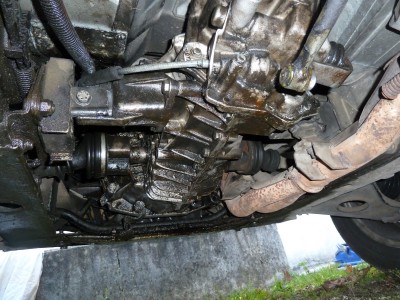

sinon j'ai mis la tringle-rie de la boite de vitesse et impossible de passé les vitesses moteur en route, sauf la marche arrière mais ça craque donc j’arrête illico, je tente de passer la marche arrière, je démarre, ok, je lâche doucement l'embrayage et hop il recule :shock: je coupe a nouveau le moteur, je met la première, je démarre, ok, je lâche doucement l'embrayage, et hop, il avance :shock: :shock: , conclusion, la boite n'est peu être pas HS, enfin vous en pensé quoi??? :roll:
c'est la dame qui m'avez dit que la boite était HS, parce que elle pouvais plus passer les vitesses!

L'embrayage est surement au bout du rouleau :mrgreen:
p23 a écrit :L'embrayage est surement au bout du rouleau :mrgreen:
Ou la ( ou les ) biellettes mal réglées... j'ai eu droit à çà au 1er démarrage de l'actuel ( embrayage neuf !! ), toutes les vitesses craquaient, pas moyen d'en passer une seule...
Retour dessous... j'avais inversé le sens de la longue biellette... boulot de débutant :!: :oops: :mrgreen:
Pour les injecteurs... il y en a bien 6 :mrgreen:
Super bonne affaire :!:
+ 2 !!! :mrgreen: :mrgreen: :mrgreen:
Tapuka y retourner !!! :lol: :lol: :lol: :lol:
PS: Et là, tu le gardes sous le coude.... Ca peut être un sacré donneur (et là, on n'est pas ingrats !!! :) :) :) )
Grizzly Sauvage a écrit :alors pourquoi seulement 3, quand j'ai vu l'espace III, je lève le capot et vois seulement 3 injecteurs, pensant que c'est un moteur 3 cylindres, et comme je n'avez pas pris mes lunette, et oui l'age qui fait chi.r, bé j'ai pris les 3 qui était visibles, je pense que j'ai pas bien regarder, et je vais devoir y retourné pour m'en assuré (c'était peu être le fameux V6 avec ces 6 injecteurs :roll: ...
:idea: .... vu la saison et ton pseudo, peut-être es-tu aussi en train de rentrer en hibernation :wink: :?:
Possible bien que il a l'air de fonctionner quand je relâche la pédale (première ou marche arrière enclenché) moteur en route :roll:
moteur en route, impossible d'en passé une sauf la marche arrière, et comme ça craque, je ne force pas et je stop tout!
pour la biellette, javais repérer le sens du montage, et aussi sur mon blanc quand je lé monté, donc je ne sais pas d'ou vient le problème .... :roll:
Alors pour les injecteurs, cet aprèm, j'y suis retourné et "yes", ils y en avaient bien 3 autres :mrgreen: maintenant, j'ai les 6 :wink:
en tout cas, je te remercie Thierry (j'espère ne pas me trompé sur le prénom) pour m'avoir parlé des injecteurs, c'est ce qui a fait penché la balance pour vouloir sauver le 2.2i :mrgreen:

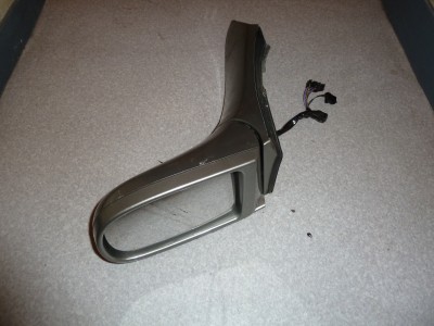

Sinon et quand je rentre chez moi, mon pot arrive avec un cadeaux ..... :mrgreen:
un Rétro conducteur électrique en très bon état, sauf la vitre qui est fendu, de la même couleur en plus, il ma dit que c'est son collège de travail qui lui a filé, il a aussi le rétro passager, mais ne la pas trouvé, il vas le chercher. :mrgreen:

Bon aujourd'hui, j'ai refait mes test avec ma boite de vitesse, rien ne change, je trouve ça bizarre que je ne peu mettre les vitesses sans problème que quand le moteur est éteint :roll: et pour ma part l'embrayage a l’air de fonctionner correctement,
par contre je me demande si au cas ou la boite aurai perdu toute son huile, ça ne serai pas la cause ???
j'ai pris les photos sous la boite et je trouve qu'il y a beaucoup trop d'huile en dessous, j'ai pas encore vérifier le niveau d'huile de boite, mais ça ne m'étonnerai pas quel soit vide :roll:
