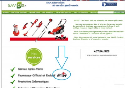

Déjà eu a faire avec eux pour un nettoyeur HP => défaut, pistolet qui cassait net => m'ont renvoyé un nouveau & renforcé, donc rapide & sans soucis ( a condition de conserver les tickets de caisse => leur faut la photocopie par mail !! )
La boite qui fait le SAV font aussi du matériel de marque... Grizzly
Leur SAV est aussi parfait ( voir ici...Grizzly Sauvage a écrit :Ah ouuiii, c'est vrais qu'il me tenté bien cet outil!!! oui sinon tu peu faire la demande sur leurs hotline sans problème, c'est gratuit!

Salut Thierry,pontiac a écrit :Salut,
La boite qui fait le SAV font aussi du matériel de marque... Grizzly![]()
Super, ce site, dis donc !!

Salut,pontiac a écrit :Salut,
Je ne connaisait pas le service SAV, ça a l'air bien, (en plus ils parlent de moi
