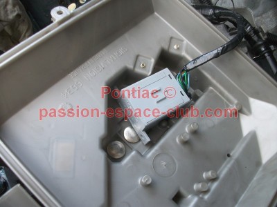

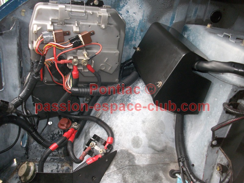

Appel aux possesseurs de V6....
Une p'tite photo de l'intérieur de votre boitier calculateur, SVP !!! :mrgreen: :mrgreen: :mrgreen:
Que je puisse vérifier les branchements des 2 broches...
Il doit y avoir des relais, en principe,au bout des 2.... ET là, le bleu n'est pas branché...
J'ai l'impression que le circuit électrique a été plutôt bidouillé...., et là, ben ça ne m'arrange pas !! :mrgreen: :mrgreen:
Mais je m'en fiche,j'ai le temps !!! :lol: :lol: :lol: :lol:
Je l'aurais un jour, je l'aurais !!! :mrgreen: :mrgreen: :mrgreen:

Genre ça ?
calculateur pontiac0.jpg (29.03 Kio) Vu 2876 fois
Harry. A+

par Grizzly Sauvage
Bonsoir Harry,
La première photo que tu a mise, c'est sont kit Bioéthanol ... donc ça ne doit pas être ça :oops:

par harry
Bonsoir.
Oui, mais c'est bien cet emplacement là?
Harry. A+

par camion rouge
C'est dans ce boitier ?
Je me souviens avoir remplacé tous les relais dedans, ils etaient tous noirs...
