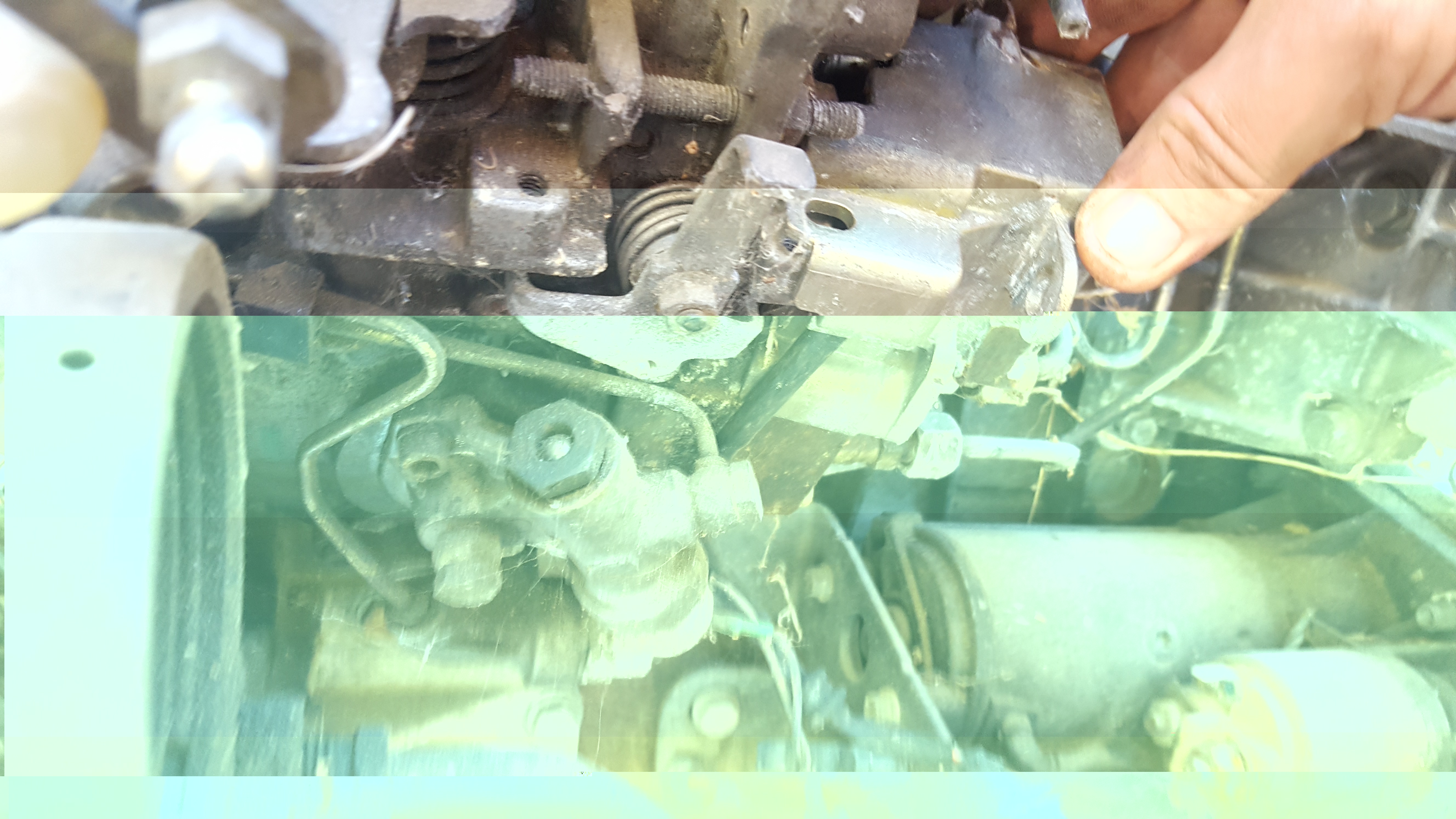

euh je trouve pas l'électrovanne,
oui je sais c'est sur la pompe gasoil, mais il devrait avoir au moins un file électrique non? là ...rien....
sinon question subsidiaire : il y à un antidemm sur es non multiplexé?
Re: Recrutement de copains Dci dans le 66
Posté : 07 mai 2018, 22:50
par SAHRO
Sans les outils spécifiques Renault, pas possible d'enlever le blindage, il faut déposer la pompe.
