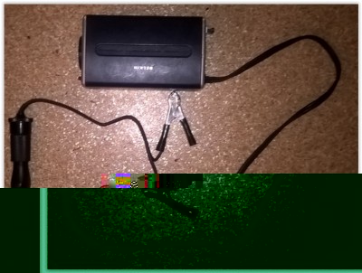

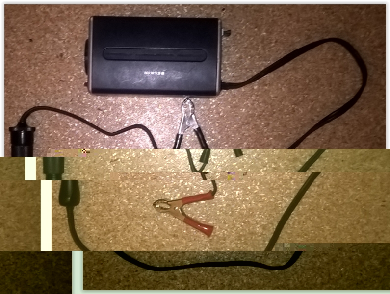

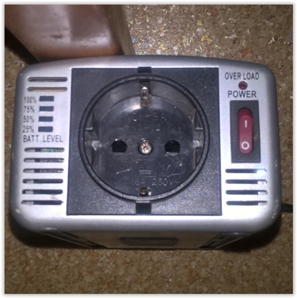

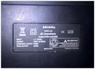

olifon a écrit :Salut pub2n.
En ce moment, et depuis un bon moment, pas évident de passer la valise, car ma rue est en travaux et je ne peux pas me garer devant chez moi..
Et je préfère le faire avec mon portable sur secteur que sur batterie
Un convertisseur de 300w suffit a alimenter un pc !
J'en ai un en permanance dans mon camion !
Ça coute 30/40€ !
olifon

Re: message "panne d'injection" sur mon camion 1.9 DCI : suite
Ça coute 30/40€ !
précisons quand même pour @olifon: que ça se branche sur la batterie ou allume cigare.
Si c'est sur allume cigare attention à la temporisation pour la coupures des consommateurs de courant...
Si tu appuies sur le bouton démarrage seul x secondes, pas de coupure. Mais tension batterie à surveiller sinon c'est la clip qui déconnecte.
Le mien a eté livré avec des pinces pour la batterie en plus de la prise allume cigare !
