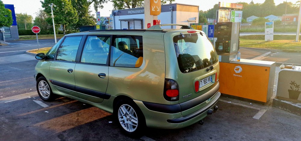

TheStone a écrit : 23 mai 2020, 23:58
Miharu59 a écrit : 23 mai 2020, 23:14 hello petites photos dans un endroit , que cette espace semble énormément apprécier à priori :mrgreen:
Autonomie avec le plein (sp98) 710km (selon l'odb)
.... ce qui nous intéresse c'est sa consommation réelle au 100 km, pas celle de l'odb :roll:
.... aujourd'hui tu as fais le plein avec seulement 17,96 litres, avec quel carburant sp98 ou sp95 :?:
:idea: .... note ton kilométrage, et attends de faire le prochain plein dans environ 600 kms et tu notes ce nouveau plein pour vraiment calculer sa consommation avec le kilométrage vraiment réalisé, ça fera une bonne moyenne :wink:
UP consommation sur 5000km après calculs je suis à 16,4L au 100km en mixte, avec un mélange E85 de plus ou moins 50%, je ne roule pas tout les jours avec alors je ne mets pas le 100% à peut près 600km avec le pleins .
Je trouve la consommation raisonnable pour l'âge de la motorisation.

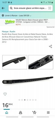

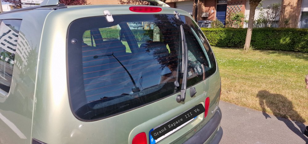

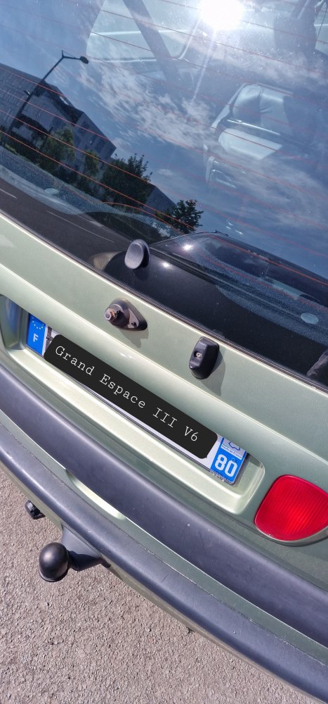

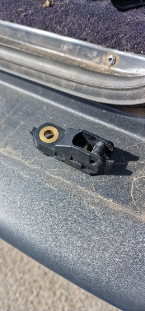

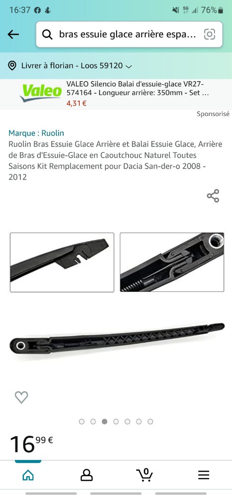

Hello la Troupes
Mon III à retrouvé sont bras d'essuie-glace arrière , grâce à un bras de Dacia Sandero que j'avais en stock :mrgreen:
Sa fait plus propre comme ça.
Place aux photos :
Images qui montre la ressemblance
je publierai la petite astuce pour l'adapter dans la page tuto dédiée
