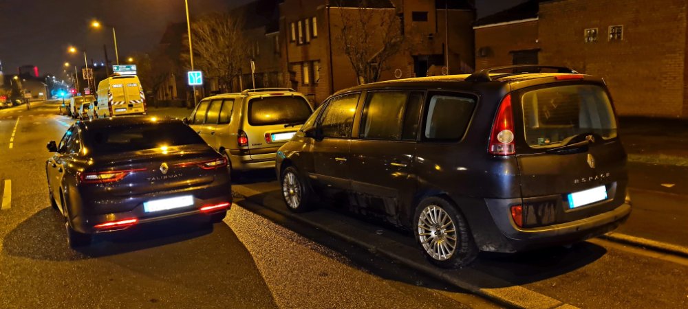

Salut les amis pas grand chose à dire le vas plutôt bien, un petit soucis léger pas toujours présent , peut être que les connaisseurs auront une idée
: quand je passe en R tout vas bien mais dès que le véhicule bouge ça trembler et fait un bruit ( comme un pot percés) uniquement en Marche arrière, et le bruit se localise au centre voir plus vers l'intermédiaire silent de bloc ? Ou ligne d'échappement à remplacer ?
La bva n'a rien Fkp l'a testé et la dessus Ras ( le bruit été déjà présent avant d'aller le voir l'été dernier, j'ai oublié de luis posé la question
Par contre vas vraiment falloir que je trouve un garage, pour stocker les V6 celui-ci à fait que 7000km cette année 2020 et certainement moins pour celle qui commence
de moins en moins de temps pour rouler avec, et avec mon nouveau projet de boulot j'espère pouvoir circuler avec...

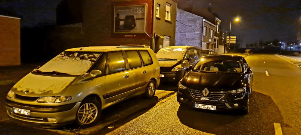

Photos de famille pour illustré :
Posté : 21 janv. 2021, 02:37
par TheStone
.... encore des photos nocturnes
.... et le respect du couvre feu
Posté : 21 janv. 2021, 08:26
par Miharu59
TheStone a écrit : 21 janv. 2021, 02:37
Je travaille de nuit
et termine à 6h00 du matin

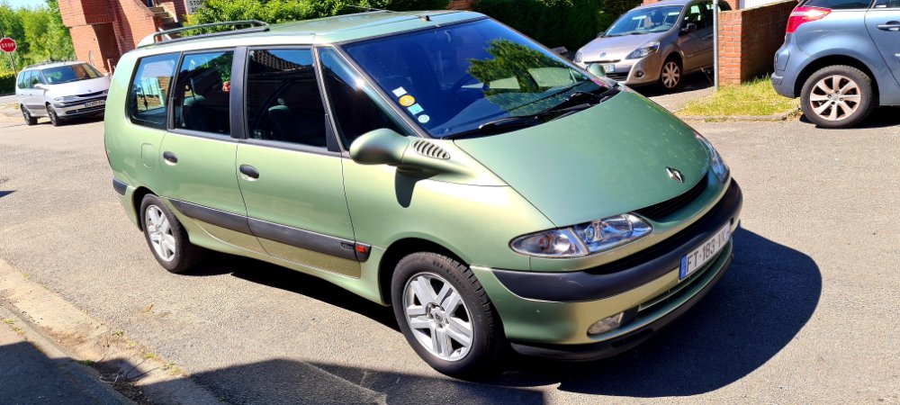

Hey bon bah finalement il sera monté avec des Estoril
je le préfère ainsi rapport à la couleur ça suit mieux

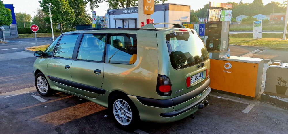

hello petites photos dans un endroit , que cette espace semble énormément apprécier à priori
Autonomie avec le plein (sp98) 710km (selon l'odb)
.... ce qui nous intéresse c'est sa consommation réelle au 100 km, pas celle de l'odb
.... aujourd'hui tu as fais le plein avec seulement 17,96 litres, avec quel carburant sp98 ou sp95
.... note ton kilométrage, et attends de faire le prochain plein dans environ 600 kms et tu notes ce nouveau plein pour vraiment calculer sa consommation avec le kilométrage vraiment réalisé, ça fera une bonne moyenne
UP consommation sur 5000km après calculs je suis à 16,4L au 100km en mixte, avec un mélange E85 de plus ou moins 50%, je ne roule pas tout les jours avec alors je ne mets pas le 100% à peut près 600km avec le pleins .
Je trouve la consommation raisonnable pour l'âge de la motorisation.

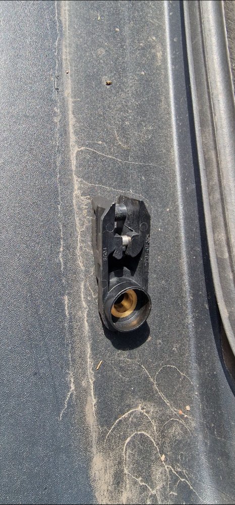

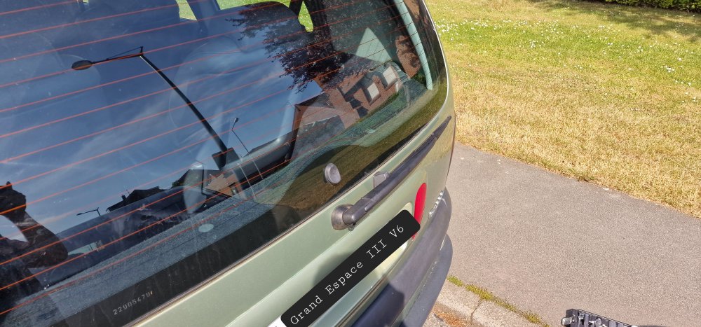

Hello la Troupes

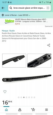

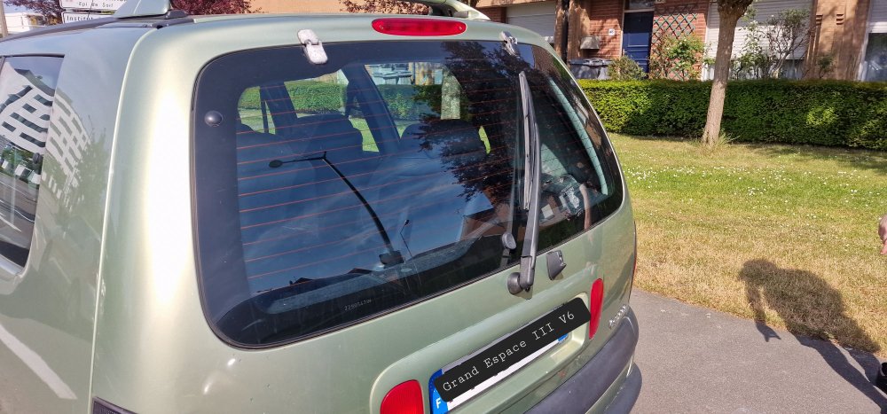

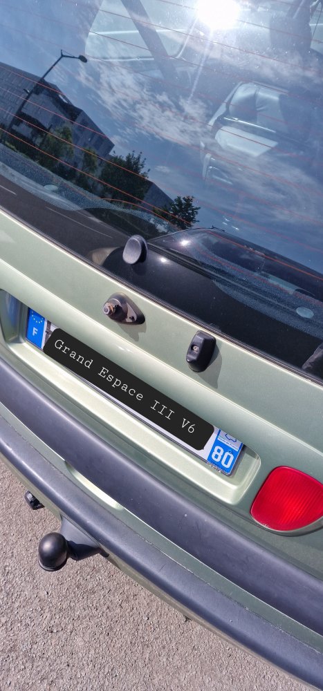

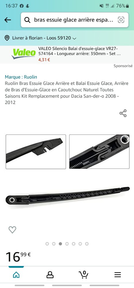

Mon III à retrouvé sont bras d'essuie-glace arrière , grâce à un bras de Dacia Sandero que j'avais en stock
Sa fait plus propre comme ça.
Place aux photos :
- Images qui montre la ressemblance
je publierai la petite astuce pour l'adapter dans la page tuto dédiée
