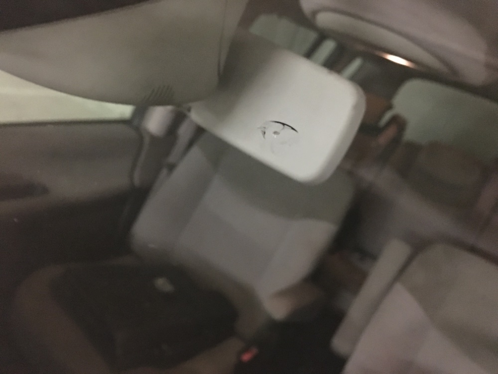

Vous savez comment quand vous avez un PB neuf qui coute une blinde vous y tenez?
Grrrrrr :evil: :evil: :evil:
:evil: :evil:
Je suis passé devant chez Carglass lors d’une sortie à vélo, à vue des photos l’employé pensait que ce serait réparable. Je vais leur amener la voiture pour en avoir le cœur net.

Tu as eu le temps de faire le ct avant d'avoir l'impact ?

J'espère que c'est réparable ! Par contre attention aux margoulins de chez Carglass, les avis sur cette boîte sont quasiment unanimes, à fuir !
Pas plus tard qu'hier j'étais au téléphone avec mon assurance pour faire passer celui de la Safrane en bris de glace, la conseillère m'a mis en garde : vous pouvez le faire changer chez qui vous voulez, sauf carglass, ils pratiquent des tarifs abusifs et nous avons régulièrement des soucis avec eux..!

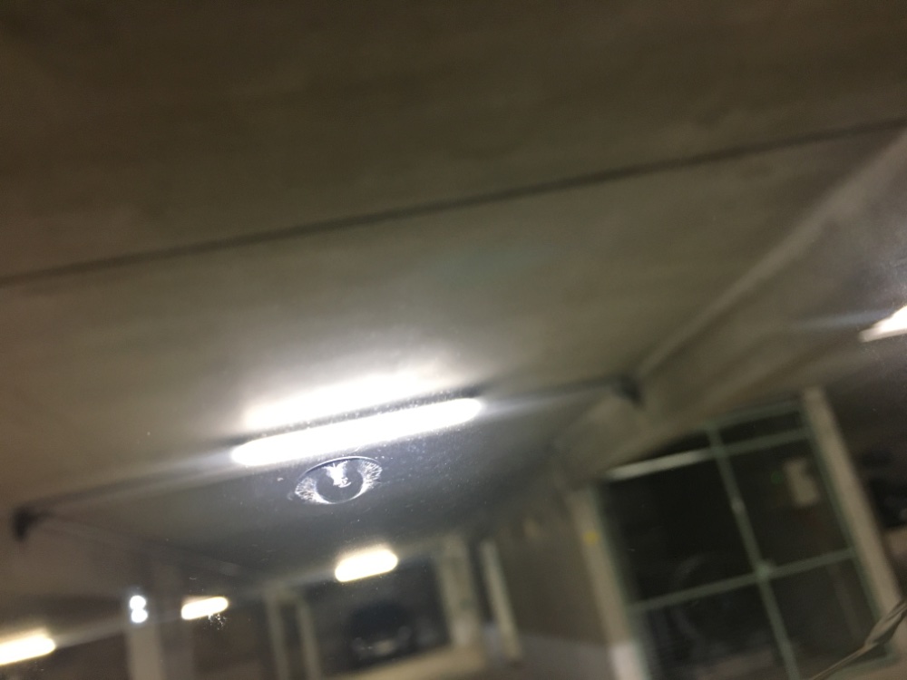

LeJeune6troeniste a écrit : 15 avr. 2023, 17:22 Bonjour,
7AD765A :idea: B-A5ED-4088-8A92-8D5042FF72A9.jpeg
:evil: :evil:
:idea: .... en lumière naturelle ce serait sans doute plus explicite :oops:

A priori pas dans le champ de vision, donc il y a espoir ...
Et pour le pare-brise, ton garageot fera ça très bien, le mien était prêt à le faire sur un impact sur ma Clio :wink:
Bah oui, avant de voir fleurir tous ces "spécialistes" des pare-brise, cela se faisait chez les garagistes :shock:

Le CT était prévu pour lundi 9h :( C'est arrivé vendredi aprem', j'ai annulé car il est en contre-visite... pour le pare-brise, j'ai peur que ça fasse pas sérieux. En tout cas je dois faire ça vitement :mrgreen:
Je vais prendre contact avec mon concess Renault chez qui je prends parfois des pièces (et que des pièces, pas de MO) histoire de me faire aimer un peu plus, et avec un garage indépendant qui bosse surtout dans l'ancienne mais qui fait quelques modernes qui a l'air pas mal. Il faut dire que dans mon coin, je n'aime pas bien les garagistes. C'est un peu comme partout, soit le travail est mal fait, soit c'est bien fait mais avec un caractère de chien qui ne donne pas envie de confier sa titine... Je finis par toujours tout faire tout seul... Autre piste (pourquoi pas), voir avec le mec qui m'avait remplacé le pare-brise en premier lieu. C'est un peu loin de chez moi mais je pense qu'il sera imbattable niveau tarif. À suivre, je vais aussi essayer de faire des photos plus claires.
En fait l'éclat n'est pas "sorti" de son emplacement. J'ai un impact, un tout petit cratère d'un mm et ce qui se voit en photo, l'espèce d'effet "bille ébréchée" (pour ceux qui se souviennent des jeux dans la cour avant d'être ado :) ) Mais le morceau n'est pas parti, juste détaché sur une portion. Je n'ai jamais fait hein, mais là j'ai du mal à voir comment ils vont faire pénétrer la résine entre le morceau ébréché et le reste du PB. J'ai du mal à trouver les mots pour bien décrire, c'est mon premier impact. Bah oui, ça pouvait pas arriver pendant l'année et demie où je me suis baladé avec le PB fendu de haut en bas sur le côté droit... :(

Il est où exactement cet impact, parce que s'il n'est pas dans le champs de vision il n'y a pas contre visite.
Il semble derriere le rétro donc à priori ça passe.
Messages : 2750
Re: [LeJeune6troeniste] La troisième vie d'un Espace IV 2.0T
Je le vois quand même depuis le volant... même s'il est assez haut. Il est à la hauteur du miroir et déporté sur la gauche de quelques centimètres. Je vais déjà passer en garage/chez un vitrier (ça s'appelle comme ça pour les voitures? :mrgreen: ) pour qu'un pro mette les yeux dessus "dans la chair".

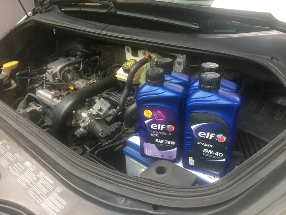

Malgré l’absence totale de temps en cette période de folie académique, ma Madeleine a eu droit à quelques soins. :D
Les fournitures
Les fournitures
Primo, une bonne vidange de boîte. Pour rappel, réfection de la boîte à l’été 2020 à 194 003 km. J’avais rempli avec l’huile de chez Feu Vert qui est restée 1 507 km dedans, vidangée à 195 510 km le 24 septembre 2021 par l’huile NFP. Revidange cette semaine, 26 816 km après le dernière vidange, cette fois ci avec l’huile NFX. Elle est bien plus fluide en sortant du bidon et a l’odeur d’huile moteur plutôt que d’huile de boîte en comparaison avec la NFP. La voiture avait 222 326 km le jour de la vidange.
L’huile de boîte
L’huile de boîte
L’huile qui est sortie de la boîte était claire en petite couche mais déjà assez sombre dans le bidon. J’ai tiré les 2,5L mis la dernière fois et remis 2,6L. Je suis content de l’avoir fait, la boîte est silencieuse sur tous les rapports mais les synchros se sentent mieux dans le levier qu’avec l’huile NFP. La prochaine fois, je pense que je balancerai du Mecarun P18 dans le mélange...
Elle est encore claire!

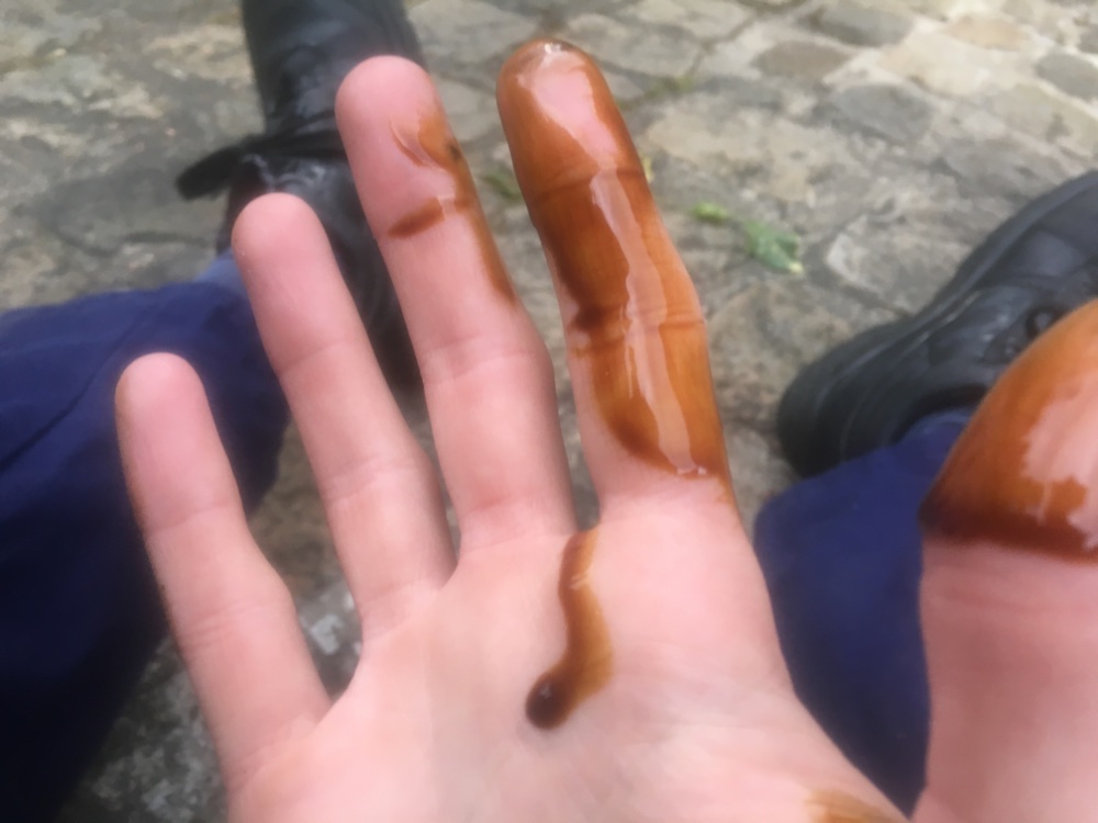

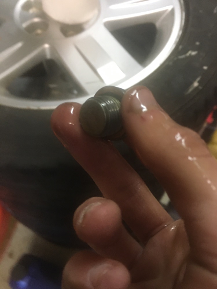

Ensuite, vidange du moteur. Comme d’habitude, bouchon serré par un âne :roll: mais cette fois-ci vidange sans encombres. La dernière fois j’avais réussi à passer trois litres d’huile dans la cour de mes parents :oops:
L’huile moteur un peu moins
Miam…
Miam…

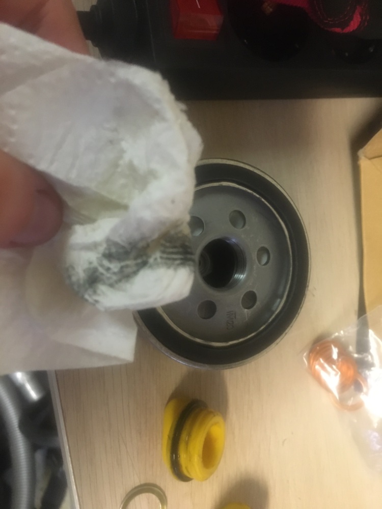

Je partage un truc vu en ligne: en passant un chiffon propre et non pelucheux sur les pas du nouveau filtre à huile, on récupère bien des merdes!
Ce qu’on veut voir!
Ce qu’on veut voir!
Le filtre est un Purflux, français 🇫🇷 😎

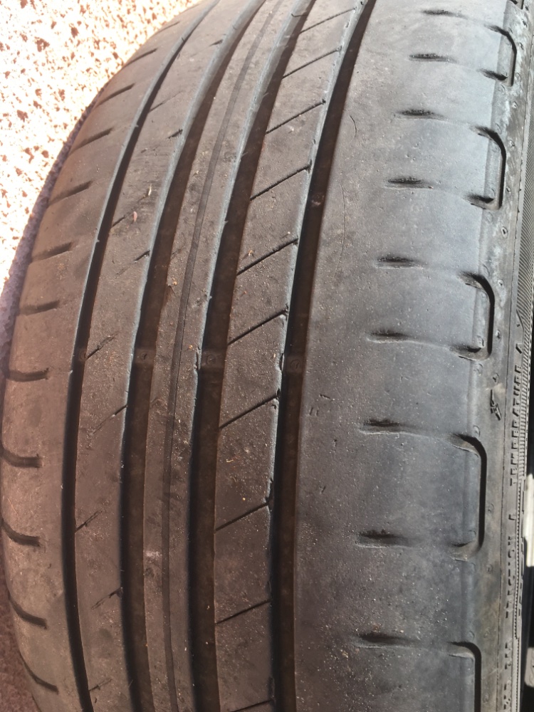

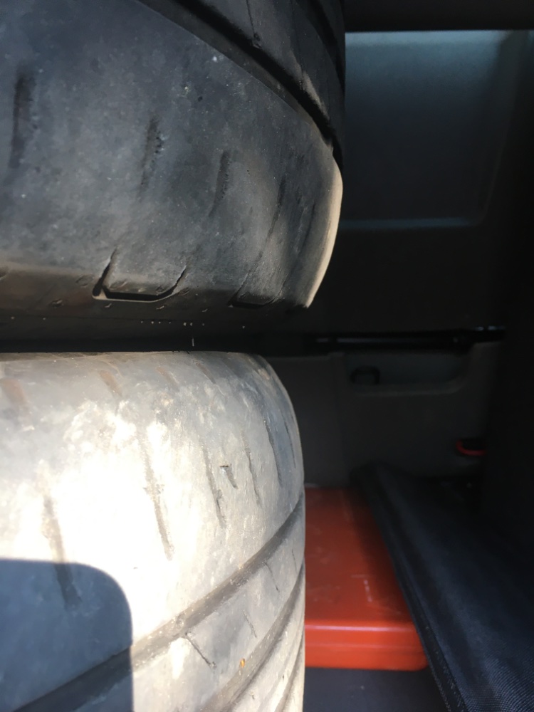

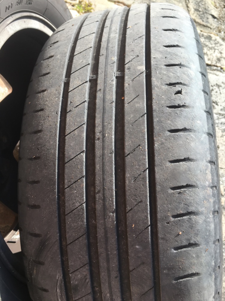

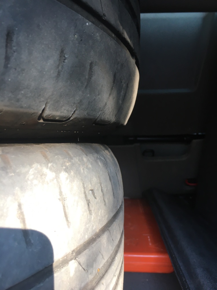

Et la suite: changement de pneumatiques.
En effet, je n’en avais pas parlé ici par manque de temps. Il y a quelques mois, j’ai récupéré quatre jantes Antares pour me constituer un jeu hiver. Dessus, deux Maxxis morts et deux Toyo sur la fin que je vais achever. Ils ont été montés sur la voiture aujourd’hui.
J’ai un peu honte d’avoir gardé si longtemps mes pauvres Goodyear devant. Ils présentent les symptômes du sous-gonflage: quand j’ai eu la voiture il y a 30 000 bornes ils avaient déjà cette forme et déjà 25 000 km dans les dents. Je ne pense pas que j'aurais pu les user plus, au moins j'ai été écolo et tiré les trucs jusqu'à leur fin :mrgreen:
Pneu avant droit
Pneu avant droit
L'avant gauche est le moins attaqué.
Pneu avant gauche
Pneu avant gauche
Celui-ci est au bout du rouleau! On dirait le croisement entre un semi-lisse de compet' et un pneu du bonhomme Michelin!
Nunc est bibendum
Nunc est bibendum
À l'arrière, mes Michous feront encore 10/15 000 km si je les permute à l'avant, peut-être plus s'ils restent à l'arrière.
En tout cas, même avec ces pneus d'occaz, la voiture est transformée! Bien plus précise, très très peu de flou au volant. Un peu plus bruyant aussi, ce sont des hivers. Globalement, je suis content. Ça confirme aussi mon choix pour leurs remplacements neufs: ce sera du haut de gamme assurément, sans doute des PS4 adorés (oui c'est insensé sur un Espace).
Mon para, fait à la ficèle sur les Goodyears, est finalement vraiment pas mal! Les "nouveaux" pneus dévoilent que le volant est désormais décalé de deux ou trois degrés mais à part sur les bords, les anciens sont très uniformes! En tout cas, ceux-ci vont être maintenus à 2,7/2,8 bars pour éviter de les arrondir comme les Goodys.
Sur ce, zou, je repars aux révisions! :mrgreen:

super les vidanges: du gras neuf ça fait toujours du bien :wink:
Bien vu les filtres de qualité! Un jour il faudrait qu'on fasse un sujet sur les autopsies des filtres, passant des discount aux bonnes marques. Le résultat risque d'être surprenant.
Ce que tu as retiré du filetage du filtre neuf, c'est quoi? du reste d'huile d'usinage?
Alors tu as bricolé un tamis pour éviter "l'accident du satané bouchon qui tombe dans le bac"?
Je m'en suis fait un mieux que mon ancien (grillage à poules maille fine), avec un vieux filtre à air de TU3: les mailles sont encore plus fines et ça se place beaucoup mieux dans le bac.

Et dis donc avec les pneus semi-slicks ça ne devait pas arranger ton souci de décrochage en courbes. C'est mieux maintenant?

Sur le filetage, c'est un peu de gras et ce que je veux éviter de passer dans le circuit d'huile (on est côté "propre"): de la limaille s'il en reste.
Pour la même raison je ne remplis pas le filtre avant de le monter. Je n'huile que le joint. Je sais qu'il y a des avis bien partagés sur ce point, pour moi c'est les grosses particules qui peuvent être introduites en usine que je veux faire passer par le filtre avant toute chose. En principe avec de l'huile de qualité il n'y a pas trop de soucis mais je préfère me méfier. Et sur ce moteur, vu l'inclinaison du filtre, ça évite aussi les cochonneries! :lol:
Et bien non, je n'ai pas fait de tamis :oops: parce que je n'ai pas de grillage sous la main. J'ai pris mes précautions en gardant le bouchon dans la main, et au cas où, un aimant à proximité et un deuxième bac à glisser dessous!

Avec les pneus, j'ai surtout gagné en ressenti. L'adhérence est très comparable entre Goodyear usé et pneu neige pas encore au témoin (sauf sous la pluie, vous voyez les photos des vieux pneus, pas besoin de vous faire un dessin :lol: ). En revanche les flancs sont très différents, Mous sur le Goodyear et assez durs sur les Toyos. Au volant, tout le flou restant vient clairement des amortos avant. Les anciens sont récents et en enchainant les changements de direction, la voiture s'écrase un peu sur l'avant (les amortisseurs ne reviennent plus suffisamment vite à leur position initiale). Mais c'est bien mieux! On sent dans le volant ce qui se passe au niveau des roues avant.

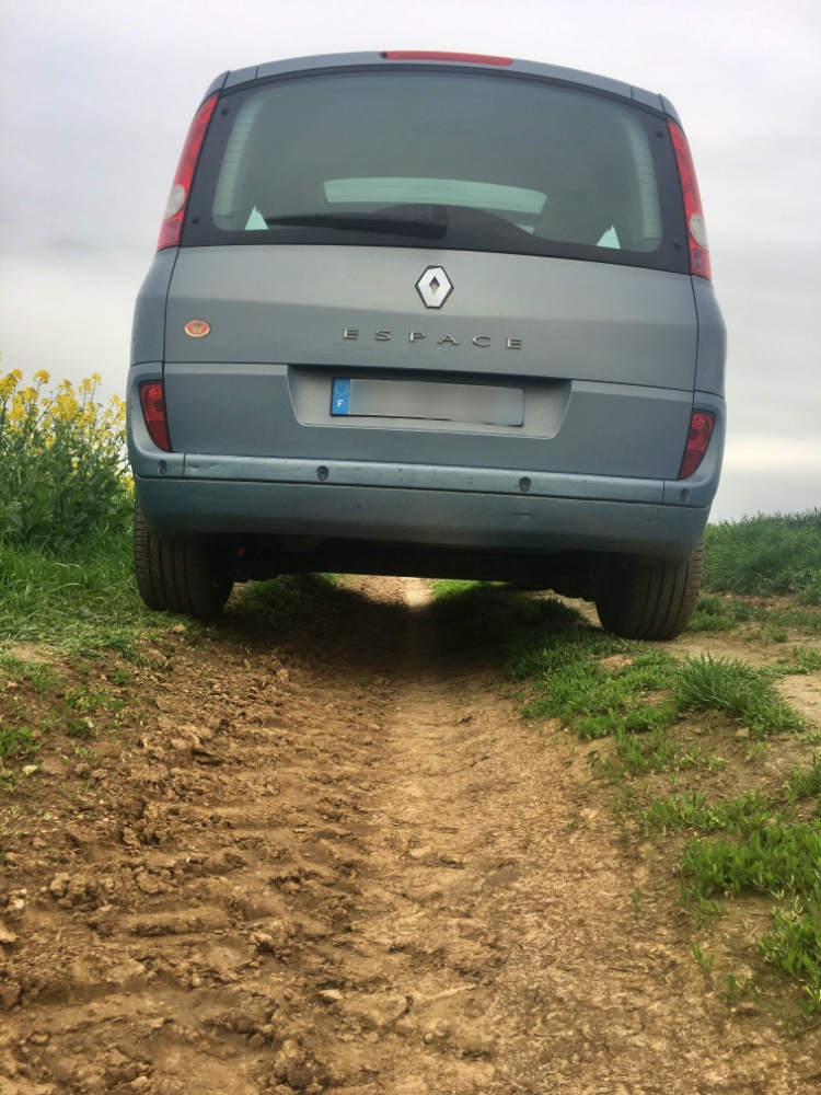

Sinon, ils m'ont mis la route de retour de la fac en travaux. L'Espace ne recule devant rien, on y va à travers champs! Aucun panneau interdit sauf engins agricoles ou propriété privée, mais mon chemin tranquille s'est vite dégradé :lol:
L'occasion de découvrir des collines que je ne connaissais pas dans la plaine de Versailles! Le colza est en pleine fleur. Une voiture versatile aussi agréable au ralenti en première qu'au rupteur en 3 ou en croisière en 6!
Jusqu'à se retrouver en position compromettante! Heureusement je n'ai pas fini coincé ou fait toucher le carter moteur. On ne dirait pas sur la photo mais j'avais presque 50 cm sous le PC avant, vraiment pas de quoi être rassuré! :mrgreen: Fosse gratos par contre, pour gros radins :lol:

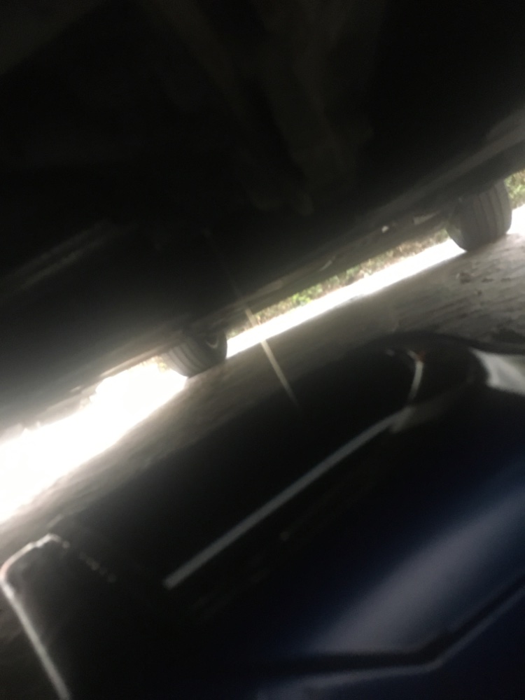

Et ce genre de "fosse", si j'avais ça chez moi je serais heureux comme un pape!
Tu en as profité pour une inspection sous chassis?

La couleur du ciel est très proche de du bleu orage sur ces photos au bord des champs de colza !

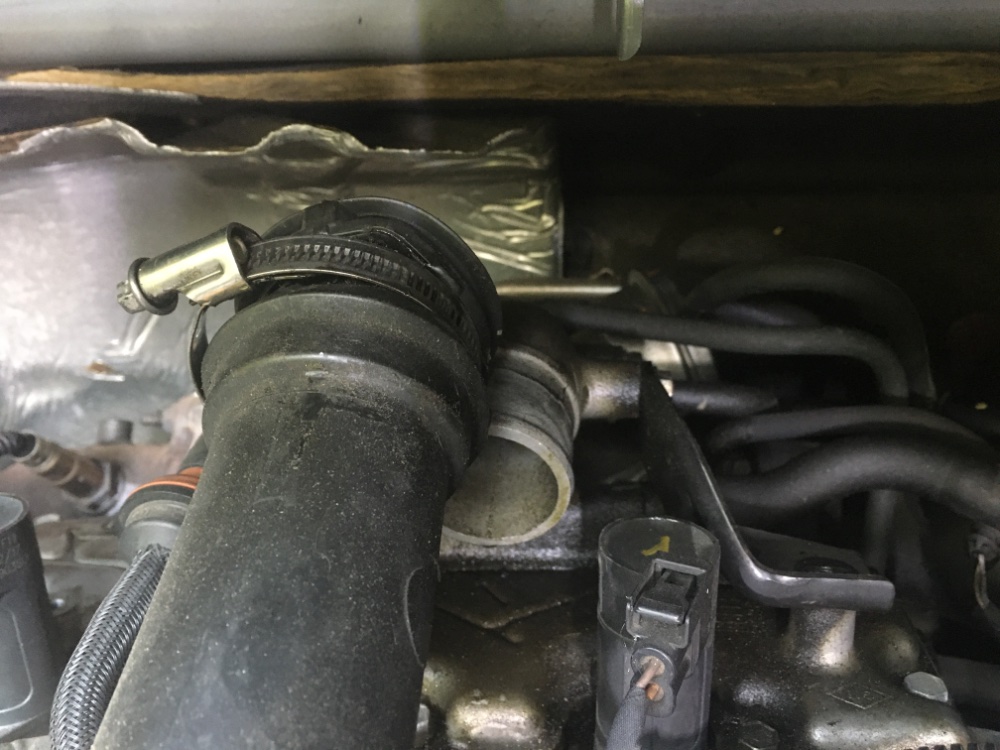

Mon Espace a décidé de se transformer en Dyson :lol: N'achetez pas de 2.0 16v, il n'a rien dans le ventre! :lol:
Grand classique du turbo, la durite d'admission d'air entre le turbo et l'échangeur est percée au niveau du collier.
Je veux manchonner la durite et le turbo avec de la durite silicone. Ça mesure 47 mm d'un côté et 48 de l'autre, pensez-vous qu'un morceau avec diamètre interne 45 passe? À mon avis ça ferait serré du côté en 48. Ou du 45 vers 50, ce genre de trucs? Alternativement, quelqu'un connait-il une bonne boutique pour trouver une section droite avec 47 mm de diamètre interne?
Petite photo de la section coupable
Plus de 225 000 km, la durite d'origine a quand même bien tenue! Sur l'Espace de 2007, quelqu'un avait déjà manchonné de cette manière avant 150 000 km, à mon avis lors de la dépose moteur à 140 000 (mais ça ne reste qu'un supposition de ma part). Ça marchait bien et ça m'éviterai d'acheter un morceau de plastique à très, trop cher! :lol: Si vous avez des réponses à m'apporter, merci!

Pour le manchon, prend chez redox. De mémoire, j'ai mis du 47mm, cherche dans mes topics, j'ai du indiquer ca.
Messages : 2750
Merci pour l'adresse!
Ils n'ont pas de 47 mais j'ai trouvé ça: https://www.redox-silicone.com/manchon- ... redox.html en 48. Je vais appeler demain pour demander leur avis, ça ne doit pas être la première fois qu'ils voient passer un cas comme ça. C'est pas loin en plus! En attendant je cherche du 47 sur Amazon, sait-on jamais!
En effet ça me dit quelque chose que tu ai été confronté au problème.
