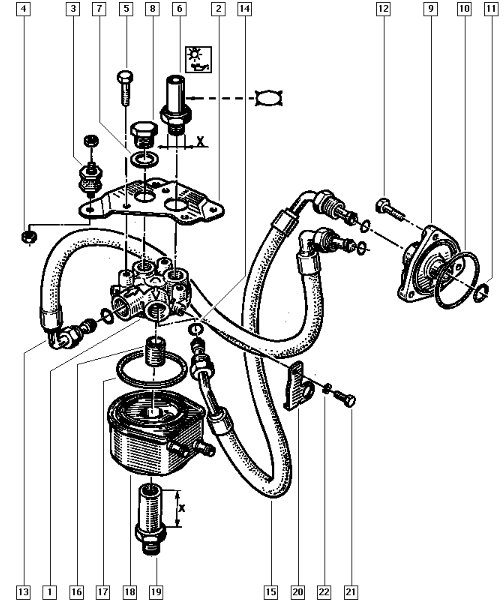

J'ai aussi trouvé le joint torique pour le raccord d'huile entre le moteur et le porte filtre huile, vu que ça fuit légèrement chez moi...
Ce joint n'est pas référencé correctement sur les magasins de pièces, il s'agit du AJUSA 16034400 correspondant à la ref 7703065090
C'est la pièce n°10 sur ce dessin:
Par contre avant de sortir l'ensemble je me demande s'il est au dessus du niveau d'huile moteur, ou si je dois prévoir un bac :?:
Posté : 06 nov. 2022, 18:28
par Baccaronze
Ô joie,le joint qui a mis a l arrêt mon ex espace bleu :mrgreen:
Me semble que pour démonter ce bazar, j'avais sorti l huile.
J'espère pour toi que la pièce 9 n est pas serré par un débile, moi je l' ai esquinté en voulant enlever ses vis, résultat , comme je ne trouvais pas la pièce, j'ai acheté un espace complet. La suite on la connait...

Posté : 17 nov. 2022, 17:09
par Sigma
Merci par5!
Mais c'est un peu ennuyeux, l'opération distri étant prévue ce weekend je risque de ne pas avoir ce joint spi à temps.
De plus je ne le vois pas sur le schéma de la pompe:
Aurais-tu les références des deux modèles dont tu parles?
Comme je ne sais pas lequel commander je peux prendre les deux histoire d'être sûr...
Puis il faut espérer que ça pourra tenir 5 ans de plus, sinon je vais être bon pour changer à nouveau la courroie juste pour ça.
Mauvais timing pour le coup.
