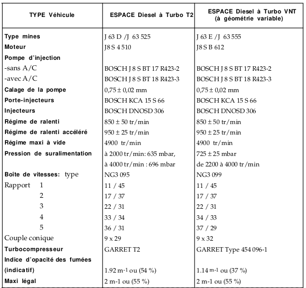

comme il avait été abordé l'histoire des différences entre les DT et les DTV et les boites...
j'ai trouvé ce tableau, au moins là tout est clair:
