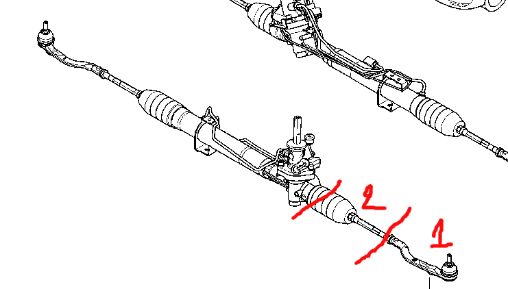

si c'est la rotule axiale qui est dans le prolongement de la crémaillère: outil spécifique pour déposer cette rotule au niveau de la crémaillère...
Si c'est la rotule au bout de la biellette de direction, celle qui se prend sur le porte fusée, là c'est facile à sortir... et dans ce cas tu peux faire une mesure très précise de la longueur du filetage visible de cette biellette + rotule, et compter les tours au démontage.
Avec du bol en remontant la nouvelle pile aux mêmes côtes, ça n'aura pas trop bougé ton parallélisme.
Mais en général quand on tripote ces rotules, un réglage de parallélisme est plutôt conseillé... on règle le para en jouant sur la longueur de cette biellette...

Oui mais:
rotule axiale ?
ou rotule côté porte fusée?
C'est souvent la seconde qui lâche en premier, aussi la plus facile à changer.
Et comme l'explique LeJeuneCitroensite, celle là est très facile à vérifier.
edit:
pour être clair: en 1 la rotule côté porte fusée, en 2 la rotule axiale... tu peux chercher le numéro de pièce pour ton IV ici:
https://www.catcar.info/renault/?lang=e ... PT0zNkE%3D
rotule axiale ?
edit:
