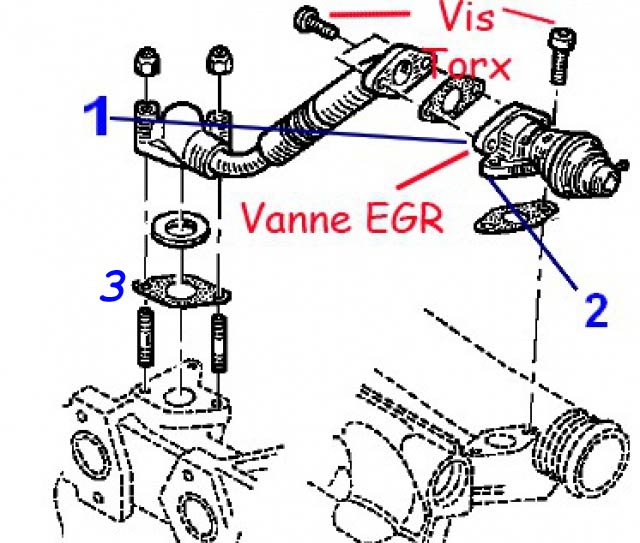

dans quelle matiere est il conseiller de fabriquer l'obturateur ?
alain

j'ai jeté un oeil sur mon espace , la vanne me parait innaccessible ... il faut tomber le moteur ou le basculer (si c'est possible ) pour le faire ?

Dit moi yann, tu confirme que m’ont peux démonter la vanne sans faire tomber le moulin?? et pour la matière de l'obturateur, tu préconise quoi?? (toujours aussi anxieux, je sais :P )
Merci d'avance ;)

pour la plaque ,de la tole de 2 à 3 mm d'épaisseur ou en inox convient parfaitement
pour accéder moteur en place ,c'est faisable avec de la patience ,car pas beaucoup de place :roll:
j'en suis à ma troisiéme vanne egr condamnée moteur en place , pour mon moteur et celui de deux amis :mrgreen:

Justement ,je posais la question car je vais faire le mien , je vais tout de même attendre qu'il fasse un chouille moins froid et je ne sais pas si je peux mais c'est à lui de ce renseigner, celui d'un voisin sur son espace 4, qui la déjà fait changer....2 fois et la 2 fois, c’était au départ de ses grande vacances. Quelques kilomètres après plus rien, il à dû retourner chez un garagiste, pas le même qu'il lui à changé car trop loin pour le remorquage assurance, ces andouilles là non pas corrigé la mise en défaut et l'espace c'est arrêté nette.
Résultat, il en a eu marre , à laissé la voiture et a pris l'avion :lol: :lol:
Je vous tiendrais au courant.
Vous voulez des photos?? démontage, état de l'egr etc? un topo quoi ;)

Bonjour yann,
Dit moi, la plaque qui sert a condamner , elle doit êtres placé en 1 ou 2 ou les 2??
Merki :wink:

Re: [Tuto] Condamner vanne EGR 2.2 DT
Salut Jean Louis,
Non, en 3 parce que c'est plus accessible :
:lol: :lol:
Sérieusement, idéalement en 2 pour éviter les chutes de bouts de rouille dans le collecteur d'admission si ta vanne est ancienne ... et pour les perfectionnistes :mrgreen:
Mais le 1 peut aller faute de pouvoir démonter comme il faut , l'important est d'empêcher le passage d'air ;)
Bon courage, et vive le dégrippant :mrgreen:

pub2n a écrit :Salut Jean Louis,
:lol: :lol:
Salut yann :lol: :lol:
Pinaise, je n'avais pas lu la premiére fois le bas du message, je suis descendu et je me suis di "mais il est fou, d'ou il a vu que c'est plus accessible", je remonte pour reverifier que j'ai bien tout compris et , la , j'ia vu que tu deconné;
CA T'AMUSE!!!!!!! :evil: :evil: :evil: :evil: :evil: :lol: :lol: :lol: petit saloupio va, tu m'a fait descendre pour rien :P :P
Sérieusement ; merci yann , c''est sympa ;), vous devez vous dire, ce mec ne sais pas ce qu'il veut , il fais sa twingo , veux mettre ses sièges de l'espace et maintenant il veux attaquer l'egr, "le taré!!"
En fait, je laisse la twingo tant que le système fonctionne, ce serait idiot de ne pas en profiter surtout que maintenant mme y a pris gout et en plus avec 0.2 de plus dans les pneus, les manœuvres sont une formalités.
Aujourd'hui, je les décrassé mais ça c'est un autre sujet qui ou ira il doit êtres (je suis déjà légèrement hs :lol:)
En fait sachant que je risque fort de tomber sur des vis grippés, je vais prévoir plutôt que guérir et lui mettre du dégrippant pendant 2,3 jours, ou alors j’hésite entre ça ou la méthode pour les bougies de préchauffage , c'est a dire du liquide de freins.
Qu'en pensez vous?? et je le démonte moteur tiède?? pour facilité le dévissage, je mettant des gant pour ne pas me cramer.

:idea: .... commence par du dégrippant, c'est beaucoup moins corrosif que ce que tu envisages par ailleurs :wink:
tu n'as pas le choix surtout si tu veux sortir le collecteur pour le nettoyer :wink:
peut on enlever la vanne egr et la remplacer par 2 plaques en alu avec un joint :?:
a quoi sert la vanne egr exactement :?: car si on la supprime es que ca risque quelque chose au nieau moteur :!:
