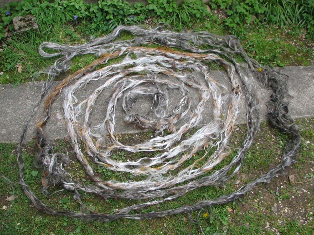

Pour le concours, voici la photo de la perruque de mon camion:
Plus de 15 mètres de filasse 8)

15 m ?....
Il me vient une idée... laver la chose.... et tricoter un truc avec.... c'est super isolant...
Peut-être une bonne paire de chaussettes si tu n'as pas de trop grands pieds... ou un manchon de filtre à air....
Avec un peu de pate à joint... ça peut servir de filasse pour la plomberie...
