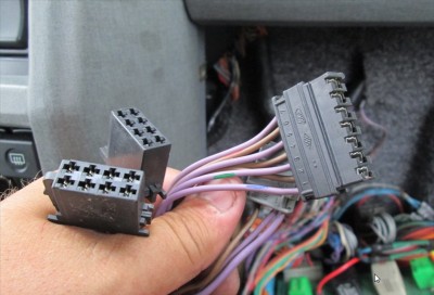

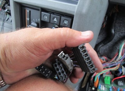

en fait, ayant tout démonté pour soigner mon infiltration...j'ai profité pour refaire le cablage de la restauration, les fils radio n'ayant pas été soudés mais juste reliés et mis sous gaine thermo
:idea: j'ai donc ressoudé à l'atain et j'ai chaque fois ajouté le correspondant "iso", ce qui me permet de monter un autre éventuel autoradion avec prise iso 8)

oui, je sais, c'est moi...mais j'ai les lampes dans le sachet...et un autoradio en vrac :mrgreen:
mon double montage "origine" et "iso"
