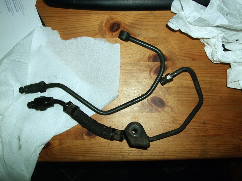

Les deux durites avant bidouillage

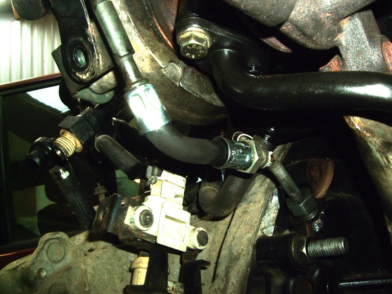

Le tout en place

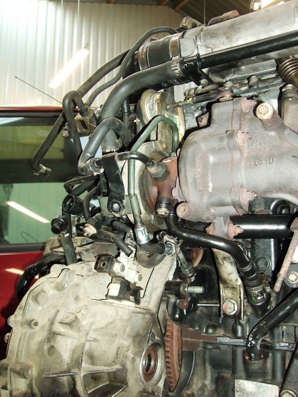

Et pour finir un plan un peu plus large

Un dernier détail, il faut aussi modifier l'évacuation ce qui est beaucoup plus simple que pour le captage il suffit de garder la durite du turbo eau (1) de scier la durite turbo air (2) au dessus du dernier bourrelet on rentre le bourrelet dans la partie souple de la durite un collier et pour le moment pas de problème...
On peut voir le résultat final sur la dernière photo...
