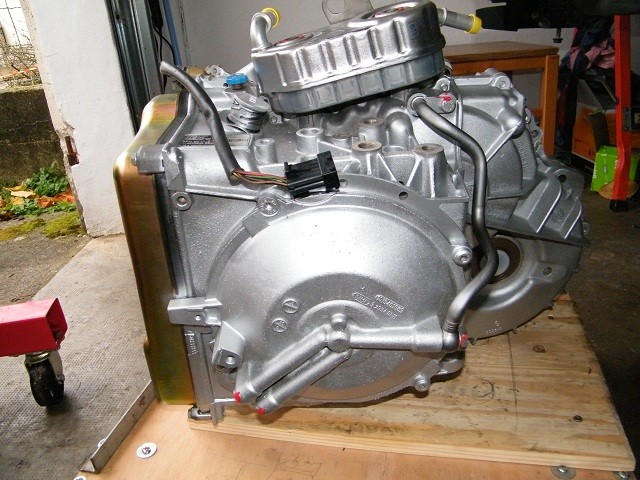

tu as fait ton echange standard par quelle boutique?
normalement ta BVA devrait arrivéé pleine d'huille et mise a niveau deja faite...enfin pour moi c'etait comme ca...
Bon courage, maintenant on est un certain nombre a avoir fait ce boulot qui parrait infaisable pour certain mais quand on est methodique et patient ca se fait sans soucis

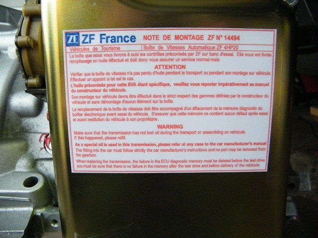

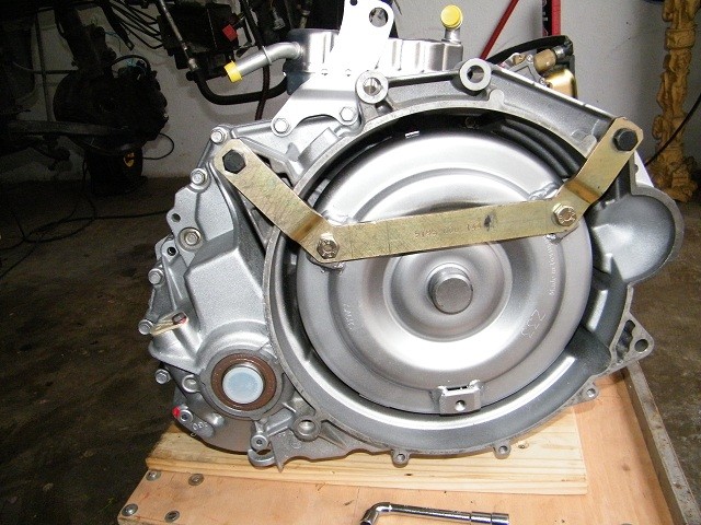

Bonjour chris86 ! J'ai fait mon ES via Garlouis. J'ai reçu la BVA hier, ceci dit je ne sais pas si elle est pleine d'huile, je vais regarder
Sinon en effet ça paraît difficile mais avec un peu de méthode et 2-3 outils, c'est en fait super simple. J'ai beaucoup plus galéré pour les aérothermes ! mais ils sont maintenant ok ... ouf lol

Bonsoir, donc la boite est vide comme je le pensais. Bon pas de soucis, ça m'arrange quand même parce que sinon j'ai 5 bidons d'huile qui me servaient à rien lol
La BVA sans les cardans fuient forcément, donc je dois la remplir lorsque moteur-bv sont en place sur la voiture.
Par contre le convertisseur, je le remplis donc avant à plat, mais lorsque je vais le remettre droit, il va perdre beaucoup d'huile non ? je le fixe sur la boite ou plutôt directement sur le volant moteur et ensuite je place la boite ?

De mémoire, lorsque j'ai remplacé la BVA de la Super5 l'an dernier, je ne me suis pas pris la tête.
Convertisseur posé avec la boite, mise à niveau de la boite, mise en route du moteur et passage P-R-N-D-2-1-2-D-N-R-P (à l'arrêt, of course).
Vérification du niveau et réajustement du niveau, puis essai sur route.
Ca fait 1 an et demi et ça roule !!!!
Bon, c'est de la MB-1, et il n'y a pas de contrôle à la valise à faire !!!
Mais je pense que la démarche initiale est la même. C'est après que cela diffère.

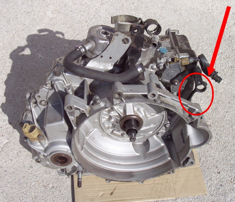

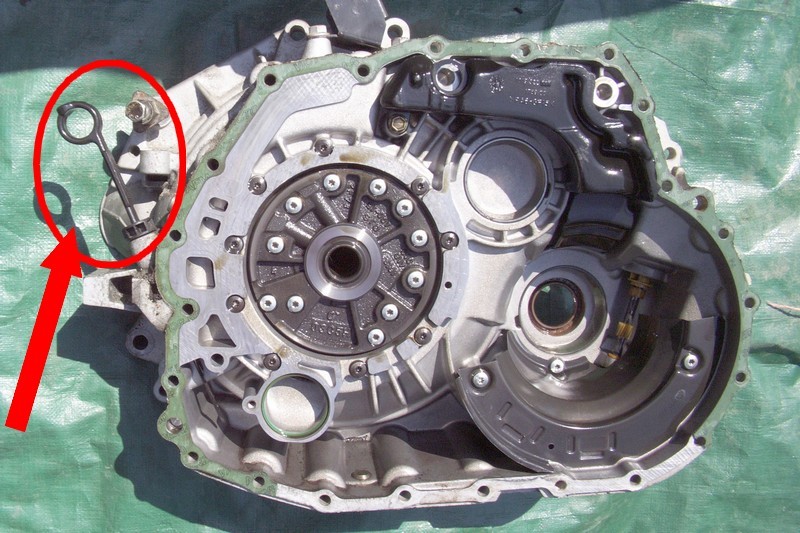

- Fichiers joints
- BVA1.jpg (182.55 Kio) Vu 4913 fois
- BVA2.jpg (144.99 Kio) Vu 4913 fois
tu as une LMO 005 ou LMO001?
sur la LMO 005 le remplssage se fait par debordement contrairement a la LMO 001 par jauge.
Quand on vidange la BVA il faut le faire à une certaine temperature d'huille pour faire le niveau sur la LMO001.
je suis etonné qu'elle soit vendu vide par contre.....
je te conseil fortement de proceder au remplissage moteur boite en place pour que ton niveau soit bon meme si aucun risque que ca fuit sans les cardans en place car l'etncheite est assuré par des joint spie en sortie de boite, et en aucun par les cardans qui sont d'ailleur juste emmenché
Ma BVA etait d'ailleur livre pleine et ne fuyait pas cardans non montés....
Si tu veux j'ai 2 tutos pour vidange et remplissage pour la LMO001 et LMO005
Bon courage pour la suite...

Je viens de sortir la BVA et elle est déjà rempli comme vous me l'aviez dit....il y a une notice de montage numéro 14494 qui dit que " La boite que nous vous livrons a subi les contrôles préconisés par ZF sur banc d'essai. Elle vous est livrée remplissage en huile effectuée (éffectué chez eux lol) et doit donc vous assurer un service normal...
mais ...
Vérifier que la bva n'a pas perdu d'huile pendant son transport ou son montage et effectuer un appoint si tel est le cas
mais ...
- Fichiers joints
- notice sur la bva
- 003.JPG (91.93 Kio) Vu 5027 fois
Espace III V6 "Initiale" (mais pas totalement quand même :D, plutôt un RXT avec des options en plus de l'Initiale) (bloc L7X + 4hp20) de 2000 - 380 000 kms
cool, ca m'etonnait quand meme qu'elle soit vide!
la majorité des BVA ZF en echange standard sont en generale refaite chez ZF qui possede l'un des 2 bancs d'essai present en france.
Perso je préfere acheter une BVA refaite chez eux que d'un reparrateur qui ne possede pas ce banc, en plus le prix est quasi identique ou vu du prix de la main d'ouvre aujourd'hui...
Il faut savoir que cette LMO0001 est la meme que ton ancienne BVA sauf qu'ils ont ajoute des aimants dans le carter du distributeur hydrolique (le carter ou la notice est collée)
Quand un jour tu vidangera ta BVA je te conseile de retirer ce carter et de netoyer les aimants qui seront certainement plein de limaille de fer.
En effet avant ces aimants n'etaient pas present ce qui a causé parfois des soucis a certain quand cette limaille au lieu d'etre piegée, vennait se glisser dans les tiroires des electro de distribution hydrolique ou boucher la crepine inaccesible....
D'apres eux c'est la seule modification qu'ils on apportée à cette BVA, c'est deja ca mais j'aurais preferé qu'il s'occupe de la fameuse bagues qui fini par user le joint spie et fini donc par fuir au niveau du convertisseur! et quel dommage que la crepine ne soit pas accessible pour la remplasser ou simplement la netoyer! toute les BVA offre cette possibilités (notament des ZF) mais pas la 4HP20 allez savoir pourquoi?
Pour ce qui est de l'assemblage de la boite sur le moteur, vas y doucement et avec le plus grand soin! regarde que ta tole d'entrainement cote moteur n'est pas tordu ou abimée!
utilsation de la bague en teflon
serrage au couple des 3 vis de la tole d'entrainement sur le convertisseur et pas plus fort!
Bon courage et procede par etape approchée pour remettre l'enssemble groupe moteur/BVA dans la caisse car pas evident...fait ton aider d'un ami si possible, moi j'ai un peu galéré car pas evident de basculer legerement le groupe pour mettre en place les vis silentbloc. Pour cela j'ai utilisé un transpal et des petit crics (1 placer notament sous le groupe de clim pour m'aider à basculer legerement).
Fait attention aussi à la tige de commande du levier de BVA tres fragile! retire au dernier moment l'ecrou de blocage du contateur electrique de selection de vitesse avant de mettre en place la tige de commande.
Tiens nous au courant et bon courage, soit patient et methodique sans t'ennerver ca va le faire!

Hello chris merci pour les conseils
Oui en effet elle vient de chez ZF directement, enfin via un revendeur : le revendeur m'a dit que je devais remplir ma boite et faire le niveau...donc c'est pour ça, j'ai demandé sur le forum de sosboiteauto, pour savoir si je devais refaire le niveau en suivant le tuto ou non...
Pour le reste ça devrait aller sans soucis, nous sommes deux pour le faire c'est mieux en effet !

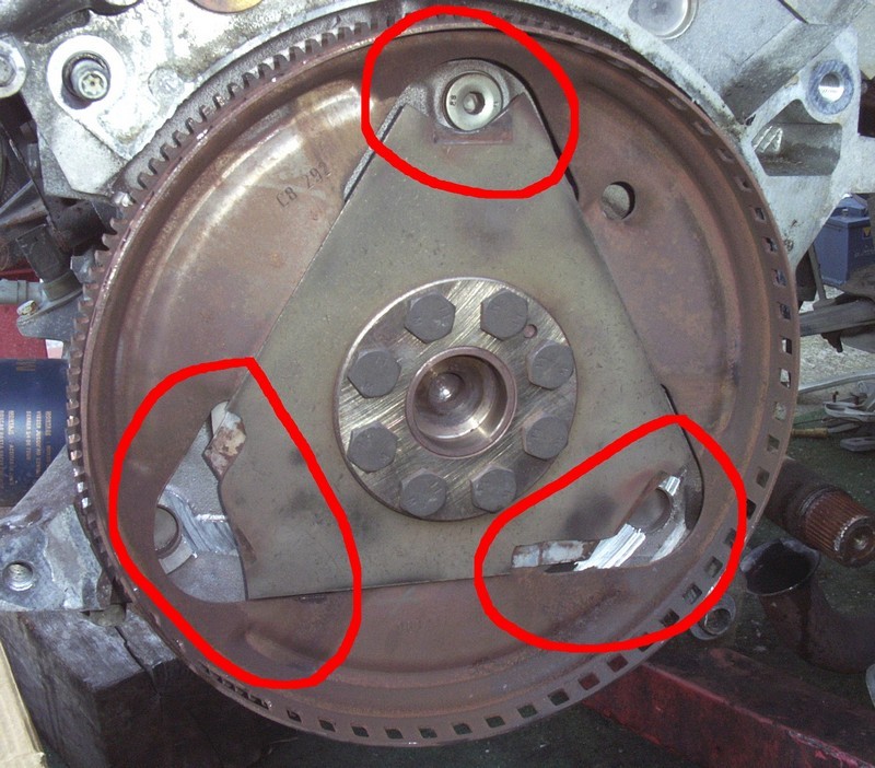

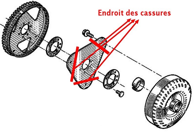

[quote="chris86";p="135325"]Pour ce qui est de l'assemblage de la boite sur le moteur, vas y doucement et avec le plus grand soin! regarde que ta tôle d'entrainement cote moteur n'est pas tordu ou abimée!
utilisation de la bague en téflon
serrage au couple des 3 vis de la tôle d'entrainement sur le convertisseur et pas plus fort![/quote]
C'est qui c'est passé sur le 1° III BVA que j'ai rentré...
Je suis allé le récupérer dans un garage "au losange"... le chef d'atelier m'indique... [ embrayage et boite HS ]
ah ouais... ?? embrayage ??? il a rien compris...
Bref au démontage j'ai vu les dégâts... les photos parlent d'elles mêmes...
- Fichiers joints
- Tôle CNV coté volant moteur.jpg (158.55 Kio) Vu 4786 fois
- Tole cnv.jpg (94 Kio) Vu 4786 fois

Voilou, la boite est posée sur le moteur, tout est serré. Le moteur est dans la voiture
Il me reste 2 bricoles à faire mais il fait nuit et j'en ai un peu marre ! et ensuite je pourrai attaquer les reconnexions etc. des fils, durites et compagnie, cardans etc. ...
