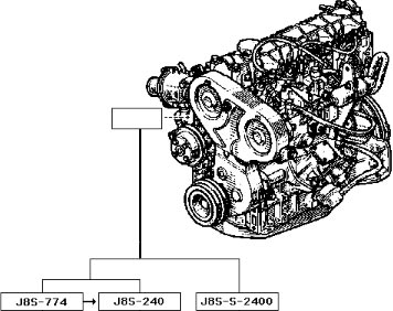

J'ai retrouvé l'info que je cherchais, l'endroit où est cette plaque moteur :
