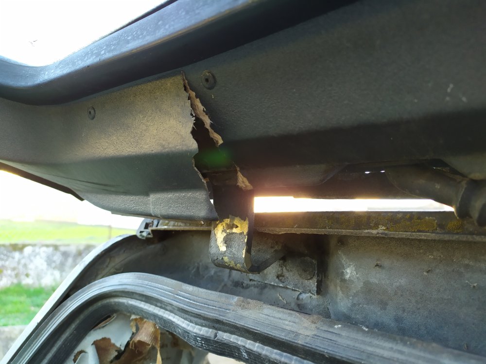

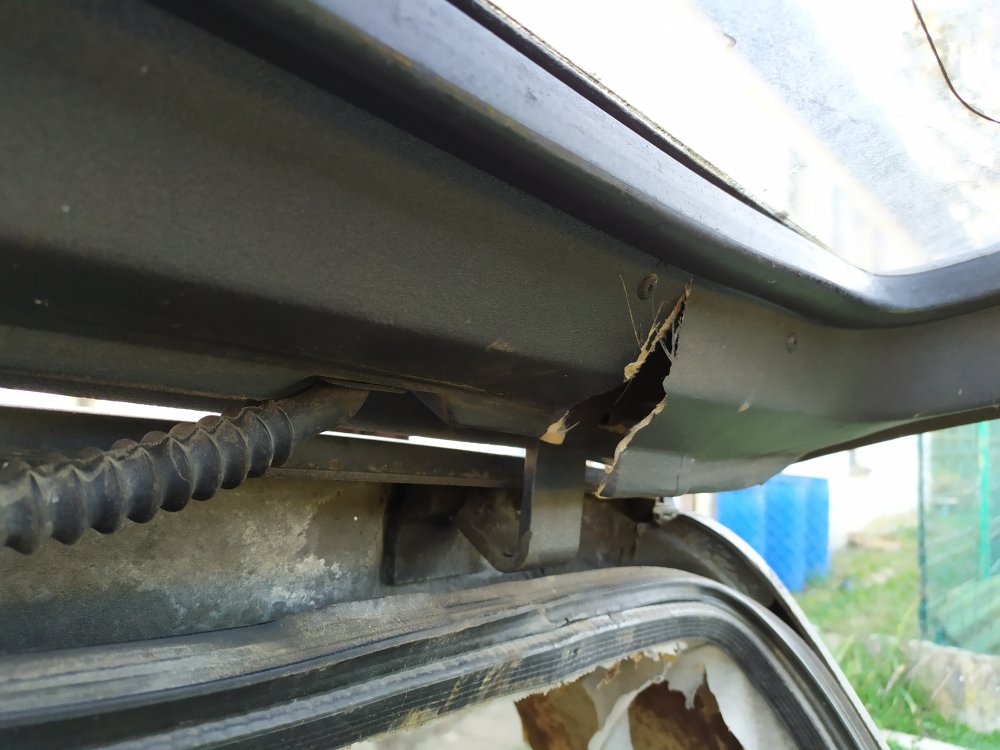

Je relance le sujet car j'ai moi aussi un problème de hayon, et j'ai grand besoin de vos lumières.
Mon hayon s'ouvre et se ferme mais très mal, ça force sur le fibre qui à casser par endroit.
L'ancien proprio avait changé les vérins, et je me demande si ceux la ne sont pas le problèmes.
Pour rappel j'ai un 2000 tse de 1988.
Lors de l'ouverture le mouvement n'est pas complet, car je peux continuer à l'ouvrir en poussant à la main.
Je viens de faire l'essai sans les vérins et la rien ne craque ...
Mes vérins sont des longueur 600, course de 260 avec une force de 515N.
Pouvez me dire par rapport aux votre si quelque chose ne correspond pas ?
Merci d'avance !

Re: réglage du hayon
Bienvenue,
.... cela semble être avec le temps un point faible de l'espace I, en relisant ce fil tu trouveras à mon avis les causes probables du problème, et à voir les déchirures sur ta photo je ne ferai que rappeler un de mes messages précédents :
TheStone a écrit : 04 mars 2011, 17:59 .... boulons serrés OK .... mais je me répète à nouveau:.... pour cela tu ouvres ton hayon, tu le fais bouger un peu tout en regardant les charnières, bougent-ellesTheStone a écrit :... est-ce que les deux charnières supérieures sont bien fixes![]()
merci de ra réponse theStone, en effet j'ai vérifié les points abodés dans le début du topic et tout semble ok.
Mes charnières sont bien immobile mais on dirais que la course ne se fait pas entièrement.
