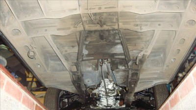

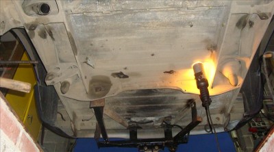

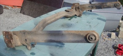

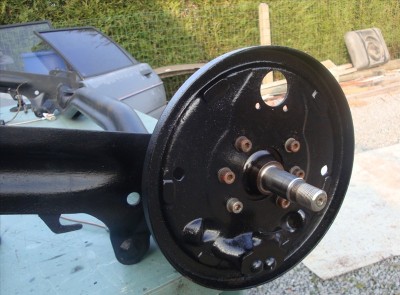

quelques vues de l'ava,cement des travaux:
- le démontage du train arrière, du réservoir et du réservoir GPL est terminé
- les flexibles et tuyaux sont commandés chez un commerçant local spécialisé en freins

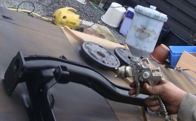

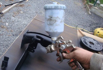

- la restauration (ponçage et peinture) du train arrière nu, de la barre panhard et des flasques est terminée.
vue du dessous, sans les accessoires :cry:
mise en peinture des éléments du train arrière
avant
avant
pendant...
pendant...
flasques arrière
flasques arrière

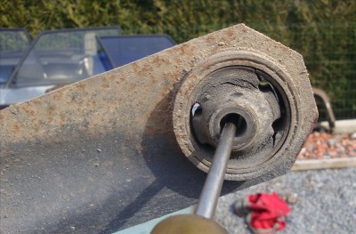

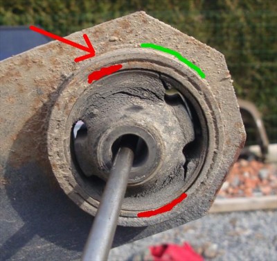

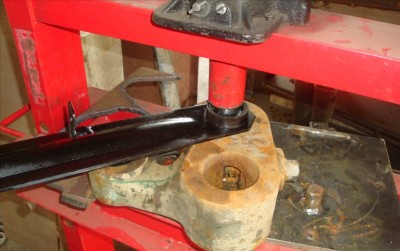

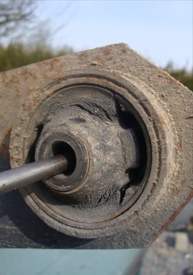

ce matin, je décide de chasser à la presse les deux articulations de bras du train arrière.
presse de 20 tonnes
ce qui s'est passé, c'est le support e l'articulation qui est parti....c'était même pas soudé, juste enchâssé ???
je me demande si par la suite, un cordon ou des points ont été faits (amis ayant un espace 1...à votre avis ou photo)
en vert, il n'y a pas de cordon de soudure
en rouge ...là où il faut pousser, logique, mais pas de mise en garde que le support peut aussi lâcher

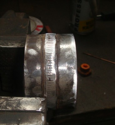

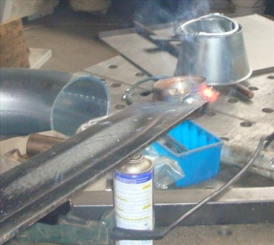

bref, j'ai du meuler un peu (photo dans l'étau) et ressouder cette bague
par mesure de sécurité, on a fait un demi cordon sur l'autre côté, avant de passer à la presse...
tout est en ordre
à la presse
à la presse
la bague sortie de son logement
un coup de mig et c'est reparti
Re: [RESTAURATION 42] phase II
Salut Vincent,
J'ai jeté un œil sur le Ph1 ( '87 ) que j'ai actuellement... pas de trace de points ou soudure à cet endroit... donc simplement enchâssé... çà craint quand même !! :roll:

Sur certains CT il y a de noté... mauvais ancrage train arrière... c'est justement "peut-être" çà LE soucis... la bague/support qui se "balade"... :roll:
Bin on va tous moins rire... :roll:
Sur les II et les III que j'ai actuellement... aucun n'a ces bagues de soudées :!: :shock:
Le seul a les avoirs de soudées c'est un III de 2000... :roll:
Auraient-ils remédier a cela avec le Ph2 du III ( ?? ) :roll: ( j'en ai pas d'autres pour vérifier... )

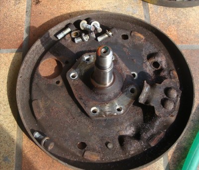

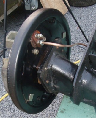

bon, ça avance...

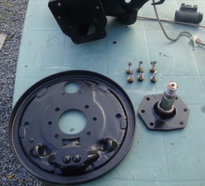

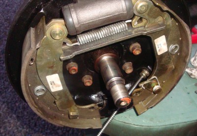

ce soir, le train arrière est partiellement reconstitué...

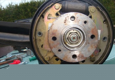

mise en place des flasques et des fusées
remontage du cylindre de roue

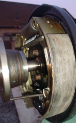

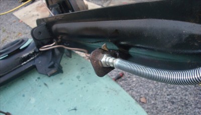

tuyauterie de frein et cable de frein à main (j'ai cassé le côté droit...l'embout est fragile pour le passer, mieux vaut le savoir)
garnitures de frein
moyeu

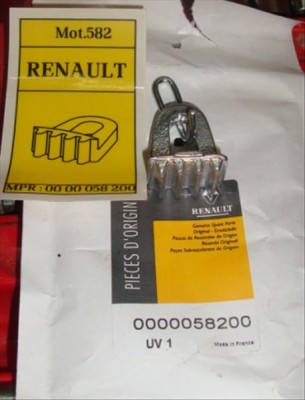

étant donné que je dois remettre du freinfilet sur les boulons du volant moteur, c'est chaque fois la galère de bloquer celui-ci !
les recherches sur le net ne donnent rien depuis des années (bloque volant moteur pour modèles renault :non mais pour PSA fiat-peugeot-citroen : OUI)
exemple : http://cgi.ebay.fr/BLOQUE-VOLANT-MOTEUR ... 3cb54eea63
je suis allé chez renault, et j'ai commandé l'outil mot 582 - référencé pour cet usage...
et bien, sur le c*l : 10 € seulement, et rendu le lendemain de la commande !!!
livré avec l'autocollant pour mettre sur votre beau tableau au garage et le crochet pour le maintenir...
MOT 582
MOT 582

orval56 a écrit :étant donné que je dois remettre du freinfilet sur les boulons du volant moteur, c'est chaque fois la galère de bloquer celui-ci !
:shock: Et à l'époque ( il y a 4/5 ans ) quand j'en cherchais un... j'étais allé chez le losange... [ on ne peut pas l'avoir Mr... ] :roll:
J'avais donc acheté celui que tu indique plus haut ( sur la Bay ) et fait très bien aussi toutes renault.. :wink:
Omega3 a écrit :Effectivement, pas cher l'outil !
Et TRES utile...
Par exemple au calage moteur lors d'un changement de distri... :wink:
