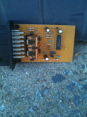

Après démarrage ce matin, passage difficile au GPL au début, ralentis qui cafouille alors que la membrane n'était pas coincé.
Au bout d'une minute à tenir les gazs et que le régime oscille, ça se calle et je peux lacher la pédale.
De là c'est ok, ça roule et ça reprend le ralentis.
Le boitier j'ai ressoudé les relais et je l'ai ramené au dessus du boitier de GPL pour l'avoir sous la main.
Je compte remonter l'ancien acuateur j'ai un doute sur sa commande.
Etant alimenté en permanence puisqu'il y a des test régulier de sa position, je me demande si c'est pas le boitier principal qui merdoit
Merci pour tes infos Tourge j'attends tes retours.

J'ai reçu mes relais et je viens de les monter :
Eh bien ! ça marche !!!
Le brochage est exactement le même.
La résistance de la bobine fait 130 Ohms au lieu de 110 sur le précédent. C'est un plus car il chauffera un peu moins.
Je vous met donc le lien :
http://www.selectronic.fr/relais-de-pui ... -hfkm.html
Heureusement que j'avais reçu le catalogue papier car il y avait une description du brochage.
C'est quand même triste d'être emm..dé à cause d'un truc à moins de 3€ !!

Ca y est
J'ai démonté le siège et trouvé ce fameux boitier qui est vissé sur la partie haute du cache plastique (en bas sur le sol il y a un autre boitier en alu)
J'ai mis de la bombe contact partout mais çà continue à sauter et repasser tout seul à l'essence
Heureusement je n'ai pas revisser le cache plastique et ainsi j'ai fait poser ce boitier sous le siège à l'extérieur et il est désormais accessible
Mes relais ne semblent pas ressembler à ceux de la photo postée précedemment
Qu'en pensez vous ?
Qu'en pensez vous ?

J'avais les mêmes relais que les tiens avant de les changer .

OK Tourge
Je vais donc en commander 2
tu les a soudé ?
tu les a soudé ?

Oui, sans problème, c'est exactement le même brochage.
Par contre, c'est plus facile quand on a une pompe à dessouder, mais ce n'est pas un outil cher, si tu n'en as pas, tu dois pouvoir en trouver dans cette même boutique.

Reçu les relais hier.
Je les relais fin du mois, mon père viens avec sa pompe à déssoudé.

Merci FD pout tes encouragements et merci à TOURGE pour sa "science"
Depuis que j'ai sorti le boitier et mis de la bombe "contact" un peu partout il fonctionne encore plus mal. il repasse tout seul à l'essence après 1 mn.
J'ai commandé les 2 relais
ils disent 48 h de délai sauf que le colis est parti 4 jours après la commande!!!!!!
Cela fera donc 6 jours (je l'attends)
Comme je n'ai aucune connaissance en soudure je vais demander à mon gépéliste de le faire

YES
J'ai acheté une pompe à dessouder 4.99 € chez casto
Mon gendre qui a quelque expérience en soudure étain m'a soudé les 2 relais (achetés grâce à Tourge, merci encore pour le lien)
J'ai remis tout ça en place dans le boitier
Ca ne saute plus, l'espace RTE reste au GPL sans discontinuer.
Ouf un problème de réglé (je pense que je vais créer un post de synthèse pour çà, plus facile à lire pour quelqu'un qui cherche la "solution")
Maintenant il va falloir attaquer le RXE avec segments cassés!!!
J'ai du nouveau à ce sujet mais je vous en reparle plus tard

Content que ça marche !
ça fait quand même une réparation à pas cher !
Je suis sûr que chez Ren..lt on t'aurait changé d'abord le vapo puis le calculateur puis ... Bien loin de tes 10€ de relais (port compris) + 5€ de pompe !!!
