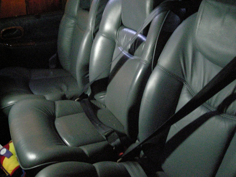

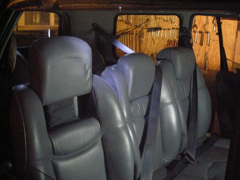

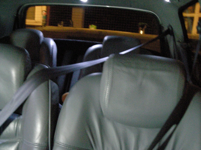

pour l'isofix je n'ai pas regardé ,mais c'est bien des fixations a&ncrage et non rail ,nickel sur le II
pour une fixation ceinture trois point au centre ,il y a une astuce avec une ceinture arriere
je ne sais pas si c'est autorisé ,mais j'ai déja vu ce montage ,mais on perd une place à l'arriere
les photos ne sont pas nickel mais à l'heure qu'il est en regardand vite on ne verra pas la différence :mrgreen:

j'ai essayé sur mon III (photos),il est vrai que je n'ai pas essayé sur mon II(à voir)
pour la conformité ,je ne sais pas :?: pilou29 doit répondre :!:
pour l'isofix je pense qu'il doit y avoir des crochets sur le siége,
si un membre peux poster des photos :?:

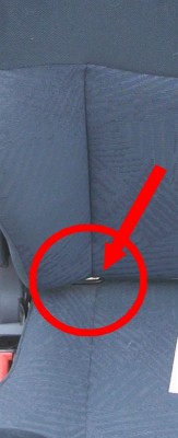

dom89 a écrit : pour l'isofix je pense qu'il doit y avoir des crochets sur le siége,
C'est tout à fait çà...
1 crochet de chaque coté du siège...
Photo plutôt qu'un long discours :arrow:

merci thierry :mrgreen: :mrgreen:

+1 merci maintenant je sais quoi chercher comme siege
