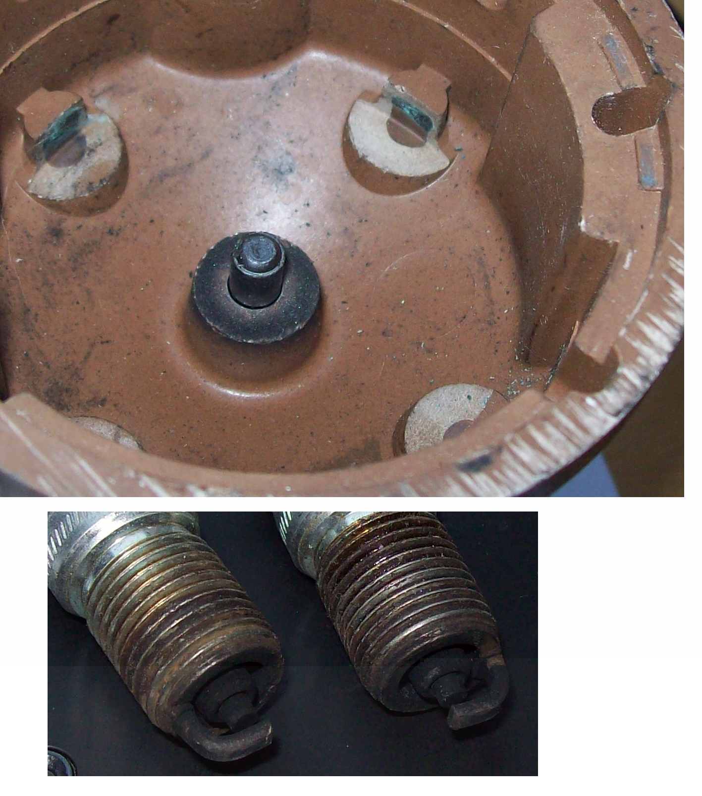

Voilà à quoi ressemble une tete de delco que j'ai changée il y a 1 an, ainsi que les bougies...
En la comparant à la tienne, j'ai l'impression qu'elle aurait pu durer encore 4 à 5 ans...
J'ai mis aussi les bougies.
Une "autorité" pourrait-elle me dire ce qu'il est préférable de faire?...
Par ailleurs, je n'ai jamais changé la bobine d'allumage. Je suppose qu'elle intègre aussi un condensateur. Est-ce qlq chose à faire?... (voir copie d'une neuve jointe)

Là, j'avais tout sous la main, démonté...

Je ne sais pas si c'est la photo, mais on dirait que les plots sont ne creusés que sur le bord droit, les deux visibles en tout cas, et non sur toute la surface comme la mienne. Ce ne serait pas un petit décallage de l'allumage ?

Concernant le spray anti-humidité à mettre à l'extérieur, j'aurais pensé que les fuites de courant ne pouvaient avoir lieu qu'à l'intérieur de la tete de delco, du moins si les 5 fils apportant et distribuant les étincelles sont bien étanches.
Egalement, je suis surpris que les 4 plots de la tête de delco puissent être oxydés sans que cela soit très gênant, alors que pour la bougie, ce n'est pas le cas : si elle est oxydée ou sale, l'étincelle ne passe pas bien.

Les plots sont en cuivre donc s'oxydent (vert de gris --> sulfate) et comme c'est un métal tendre et que le rotor n'est pas en contact, vu la tension qui passe, cela arc et cela se creuse. Un changement régulier est nécessaire sur ce type d'allumage ;) mais malgré l'oxydation cela reste fonctionnel, faut surveiller les éventuelles fissures et un bon état des fils de bougies car ils deviennent poreux avec l'age et provoque des ratés, surtout à chaud (du vécu sur une 205).
