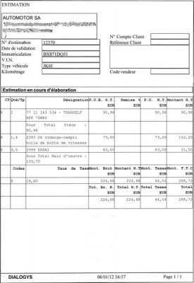

voila comme je pense faire une vidange de boite, vos commentaires sont très intéressants, donc je vais voir pour trouver cette huile, car je suis allez quand même chez deux grand garages renault cela va de sois, un m'a dit pas de vidange :shock: et l'autre ok m'a fait un devis que je vous met en pièce jointe et lisez bien :shock:

espace 51 a écrit :...l'autre ok m'a fait un devis que je vous met en pièce jointe et lisez bien :shock:
Arff ouais !! :shock:
Cela montre bien les incapables qu'ils sont :!: aller mettre de la NFP dans une BVA !! :twisted:
Après çà sont foutus de dire... c'est pas nous qui avons fait une erreur... c'est vous qui ne savez pas utiliser une BVA :twisted:

Voila pourquoi Renault ne souhaite pas forcement que son reseau fasse des vidanges de boites auto.

je suis consterné quand je regarde le devis...
Le gars e prend meme pas la peine d'ouvrir sont Dialogys pour prendre la bonne reference de l'huille à utiliser...
On trouve cette indication dans les PR et dans la NT qui va bien...
tu m'etonnes qu'ils casse des boites en foutant n'importe quoi comme huile....franchement c'est lamentable!
