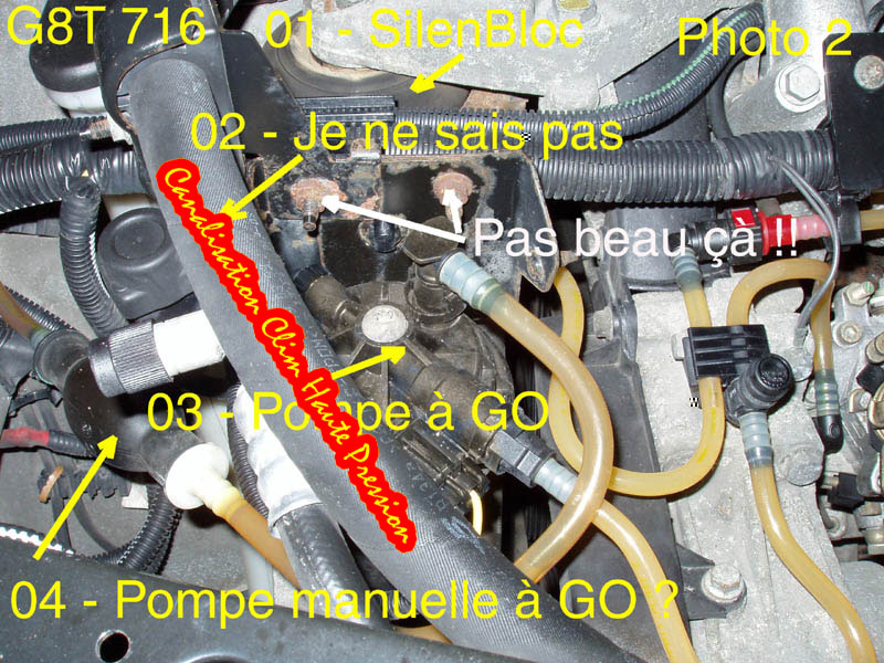

Photo 4 :
5 = Bocal de liquide de DA !

Ah mince
Merci d'avoir corrigé
( en même temps j'apprends )
Photo 4 ok

1 troisième image : faisceau capteur de charge de la pompe à injection.
Les gros tuyaux noirs c'est l'air entre le turbo et l'échangeur air air
pour le reste , pas facile de tout voir sur le téléphone .J e te complète tout demain matin si personne n'est passé entre les deux;)

Je corrige mes images en attendant

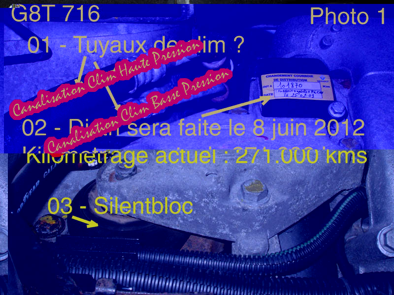

Je suis en train de mettre à jour tes images ... par contre je vois un truc : Distri de 2003 et qui a 170 000 kms
Un truc comme cela , je ne le démarre surtout pas. C'est plus que de l'inconscience, c'est du suicide de moteur

Les images modifiées :
Et une dernière pour ton circuit d'air :
Par contre, tu es sur des 400 Amp de la batterie
cela me parait peu
Elle ne va pas faire long feu l'hiver

La distribution est en cours pub2n (travaux ce matin même)
A l'achat, l'ancien propriétaire m'avait dit que je pouvais faire 10000 kms avant de refaire la distribution.
C'est sûr que confiance, pas confiance ?
Tout compte fait, il m'avait exactement signalé les petits pépins de cet Espace. (je l'ai acheté 1650 euro)
Mais j'ai pas pas attendu pour la distribution.
Voici ce qu'ils sont en train de changer:
Kit distrib Contitech CT921K1 comprenant:
1 X courroie de distrib CT921
1 X galet tendeur de courroie V55536
1 X galet enrouleur de courroie de distrib V55537
Puis:
1 X Courroie d'accessoires Contitech 6PK1950
1 X Pompe à eau Metelli 24-0723
+ Vidange liquide de refroidissement
Je leur ai signalé un tout petit couic couic venant du système courroie d'accessoires aussi.
