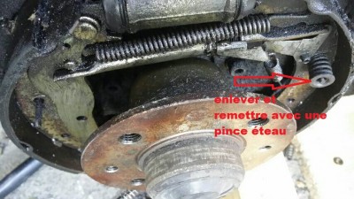

Voilà où j'en suis actuellement,
Démontage des deux ressorts:
Il faut les faire pivoter d'un quart de tour pour les libérer.
Ensuite on enlève les mâchoires:

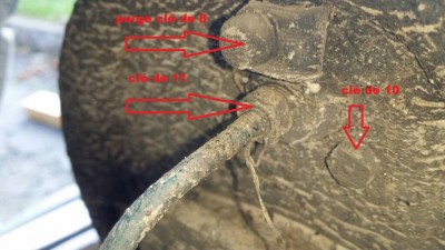

Par contre, j'ai enlevé les deux vis de 10 derrière mais je n'arrive pas à retirer le récepteur
Quand j'appuie sur le récepteur à droite, y a des bulles
Voilà ma fuite:
Édit: je l'ai eu
Clé de 11 pour le flexible et 8 pour la purge:
Ne pas oublier de mettre un bocal en dessous pour la planète les gars
Plus qu'à nettoyer tout ça et allez chercher le nouveau kit.

Re: Plus de frein
Hyper simple a changer...
- enlever les 2 goupille de chaque coté ( sur les mâchoires )
- enlever le câble de frein à main
- le kit vient tout seul ( sans enlever le moindre ressort ! )
remontage :
- changer le récepteur ( boucher la durite rigide, pour çà prendre le bouchon de la vis de purge ), 2 écrous de 10 & une clé de 11 pour la durite
- remonter le kit complet
- remettre le câble
- purge complète
Et roulez jeunesse
Temps : ~1h30 nettoyage et purge comprise
Le réglage... bah c'est automatique... en faisant la purge tu va entendre les clics du réglage... ( ne pas mettre le frein a main pendant la purge ! )
PS : il y avait quand même une sacrée fuite

J'ai du retiré le ressort pour sortir le bas par contre à cause de la patte en photo:
Sinon comment tu fais
- julien.b59
- Messages : 2942
Re: Re : Plus de frein
Voilà le nouveau kit:
Belle différence avec l'ancien. Je pense qu'il a à 372 000 km
Le nouveau posé:
C'est chiant avec l'heure d'hiver j'me suis fait avoir.
Je finirais demain la purge et la remise du câble frein à main.
Encore une question, je voulais mettre la cloche mais elle passe pas.
Faut il réussir à resserrer les mâchoires
Ou faut il forcer mais pas comme un bourrin
Le nouveau posé:
- soit les mâchoires ne sont pas centrées ( faut pas grand pour que çà bloque... )julien.b59 a écrit : Encore une question, je voulais mettre la cloche mais elle passe pas.
- soit faut que tu desserre le rattrapage auto

En bas sa passe mais pas en haut. Et puis il faisait noir ce soirpontiac a écrit :- soit les mâchoires ne sont pas centrées ( faut pas grand pour que çà bloque... )julien.b59 a écrit : Encore une question, je voulais mettre la cloche mais elle passe pas.

Re: Plus de frein
perso, j'aurai profité du démontage complet pour nettoyer(dégraisser) tout le plateau support de frein.
Voir un ch'tit coup de brosse métallique.
Un petit coup d'essence au pinceau ou autre produit dégraissant.
Je dis ça suite aux "traces noires" qu'on voit mais qui sont peut-être des résidus qui ne s'enlèvent pas?
Au moins, une future fuite sera plus facilement détectable...
Bien vérifier que le câble de frein à main est bien détendu (malgré le fait de l'avoir désolidarisé de la 1ere partie du câble.)
Un essai de mise en place du tambour sans le câble de frein engagé peut confirmer la chose.
Vérifier également que l'ensemble soit bien centré par rapport au "plateau support" Il suffit qu'un coté soit décentré et ça fausse tout.
Dégraissage du tambour et nettoyage des gentes(au cas où) car le liquide de frein est un peu corrosif. (de souvenir ça bouffe la peinture)
