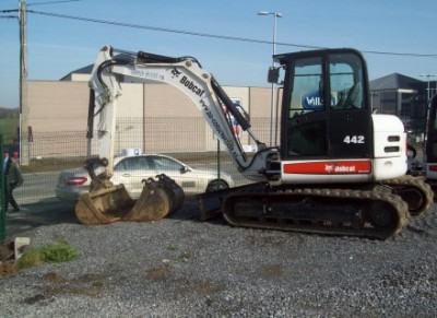

on va pouvoir se lancer bientôt... avec une mini pelle de 800kgs... elle passe dans le garage... donc merci pour mon mal de dos... :mrgreen: . un très bon ami maçon est passé ce jour et la lumière fut :mrgreen: :lol:

voila l'outil
Uploaded with ImageShack.us
çava saigner! :mrgreen:
