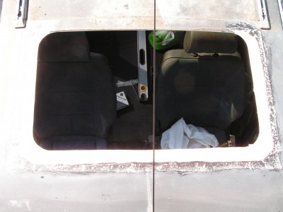

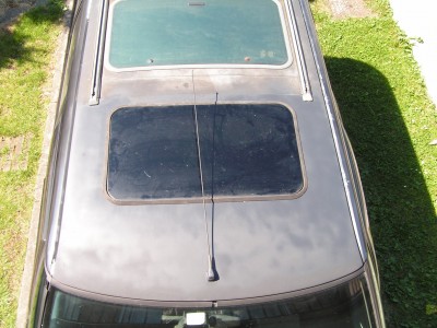

Bon,pour les petits curieux voilà à quoi j'ai passé mon samedi:
Avant:
Pendant:
Après:
Je mettrai l'ensemble plus tard car Madame trouve que je passe un peu trop de temps sur ma voiture et mon Pc
Pour l'instant j'ai mis de la peinture grise pour pare-choc en attendant de faire le pavillon complet.
Je me demande même si je ne vais pas mettre un troisième toit ouvrant
Comme nous partons pour 15 jours vendredi,sa ira comme ça en attendant.
EDIT: Et je ne mettrai pas de fleurs dedans,c'est compris........
Avant:
Pendant:
Après:

Merci,de prés on voit des défauts quand même mais sa passe quand même,faut vraiment s'approcher

Perso j'ai trop la trouille de faire des trous pareils dans le toit ...
Je vais faire un gabarit (le jour ou je suis décidé !) et je poserais le toit à blanc dans le gabarit avant.
Et de l'intérieur ça dit quoi coté finition ?
Tu vires le ciel de toit avant découpe ou tu découpes tout ?
- julien.b59
- Messages : 2943
Le mieux et plus simple c'est de le décoller tranquillou avec une spatule et le découper une fois que ton toit est posé.
Découper comme je te disais c'est plus simple que comme là devoir reboucher car toit ouvrant plus petit.

Voilà ce matin j'ai fait le test du karcher et j'ai une toute petite fuite sur mon toit.
Mais ce n'est pas du à mon montage...
Voilà le fautif:
Faudra que je lui mette un coup de silicone et sa devrai être bon.
Sinon RAS à part une tite cloque de ma peinture sur le devant. Comme je suis sur mon tel,je ne sais pas si on le voit sur la première photo.
En vadrouille ou alors au taff
Voilà le fautif:

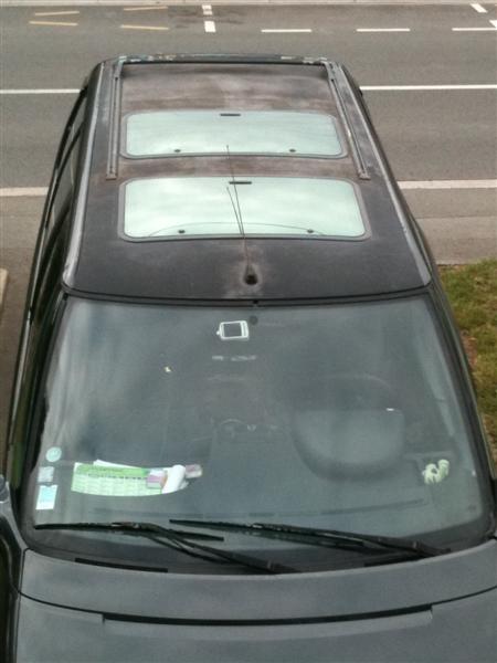

Voilà la suite:

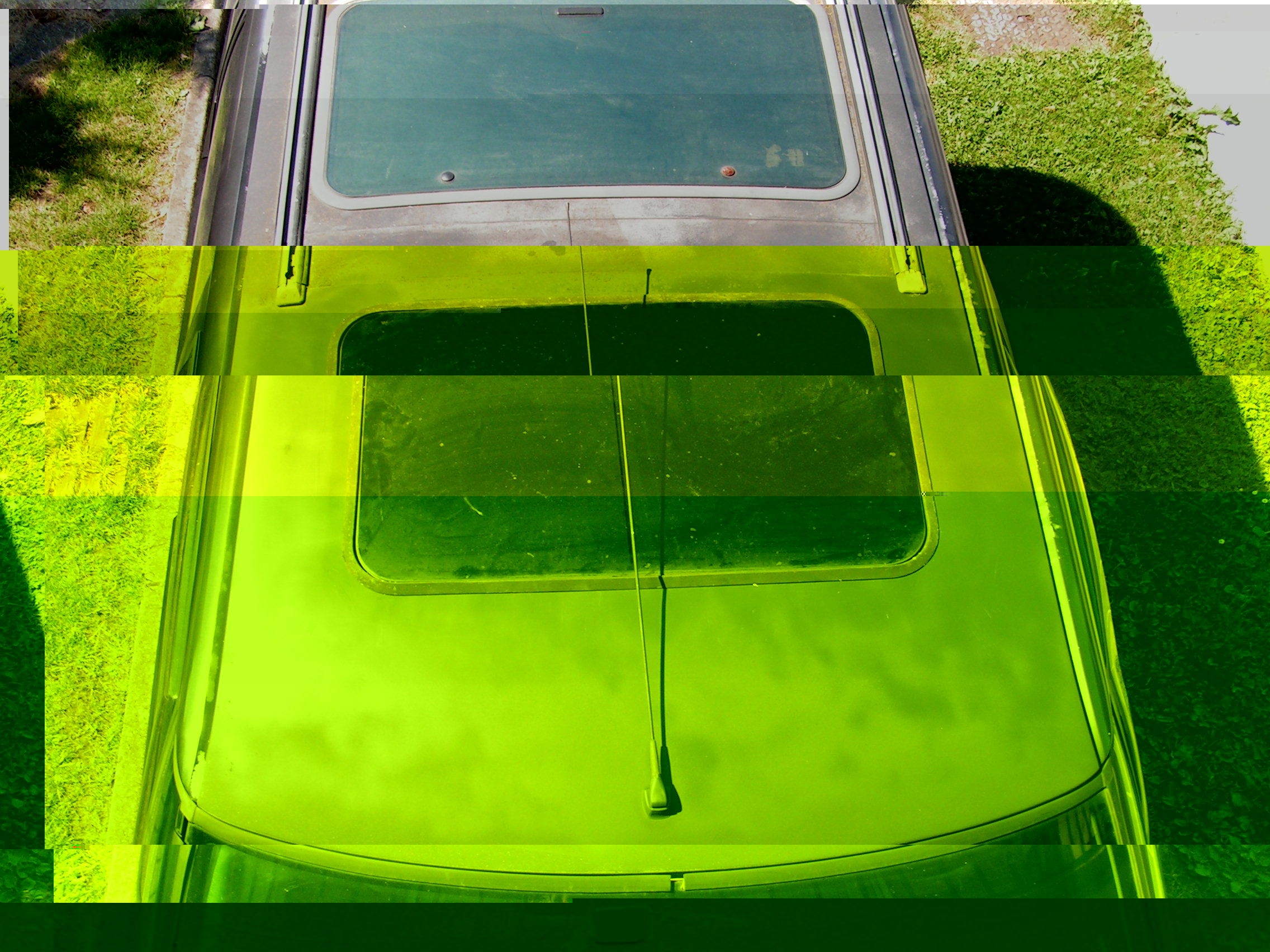

Et voilà,après 3h de dur labeur ma voiture est prête
Les deux petits fusibles qui dépassent sous le volant c'est pour mon régulateur et toit ouvrant en attendant de faire mieux.
Pour l'instant je n'ai pas eu le temps de tirer le câble du tout comme Dom m'a dit mais idem ça ira pour les vacances.
Merci a Pat pour ces photos et Denis aussi (superbe) mais je n'ai pas eu le temps de vous répondre encore.
Voilà je continu mes préparations.
À côté des deux sièges cest la glacière du Sharan de mon oncle.
