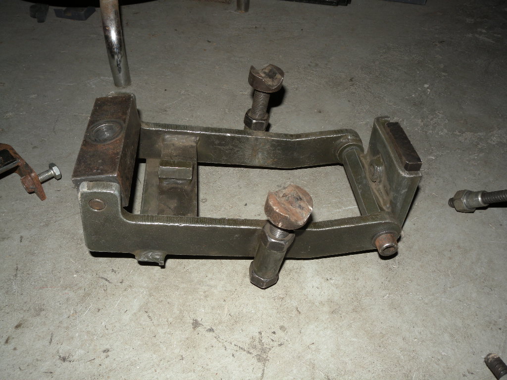

Voici les outils récupérés chez un copain :
celui ci est le SUS863 pour les P23 Ph1 jusqu'a N°5812
Celui la ???
Et celui de Vincent:
je vais tester tout cela..
YvES

Aucune idée pour l'outil de la 2éme photo: même principe apparemment, mais pour quelle voiture?
Vraiment ingénieux ces outils spécifiques; je ne connaissais pas, je découvre.

je pense que c'est le bon, le mien a été fait avec des essais, sans les côtes exactes.
intéressant de le tester (je pense espace II - voir RTA), je veux bien récupérer et en faire une copie
pour le 863, je pense qu'il doit encore avoir des entretoises (j'ai à dispo l'outil complet)

Je ne pense pas que ce soit l'outil; j'ai trouvé une photo de l'outil d'origine; il ressemble beaucoup plus à celui que tu as fabriqué
