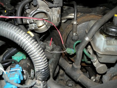

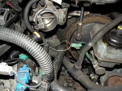

Je ne sais pas si la sonde est la même sur le v6, mais le principe est le même donc branchement direct du potar à la sonde.
envoyé depuis mon Xperia S avec tapatalk

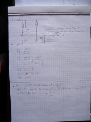

Bloqué par une sciatique j'ai repensé a l'automatisation du potentiomètre de démarrage à froid pour E85.
Ce montage met le potentiomètre dans le circuit de la sonde de température puis au bout 30 secondes (durée ajustable ) le potentiomètre est retiré du circuit le circuit. Si je n'ai pas fait une grosse co....rie dans le schéma Qu'en pensez vous ?
Re: [tuto] montage potentiomètre pour démarrage à froid avec
Merci du partage et soigne-toi bien
- Messages : 13756
D'abord soigne toi parce que je connais ce que tu endures
Ensuite pour ton croquis je n'ai pas les compétences pour te répondre mais si çà marche tu peux lancer une petite fabrication en petite série, je réserve les 2 premiers

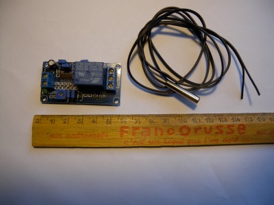

Voila le résultat de mes cogitations:
Ce module permet ; à la mise du contact du véhicule la mise en série d'un potentiomètre ou d'une thermistance pendant 24 secondes ( réglable) sur la sonde de température .
Avec le potentiomètre réglage manuel de la résistance.
Avec la thermistance la résistance varie en fonction de la température du moteur et le module ne nécessite pas de câblage vers l'habitacle.
sur le module il faut raccorder :
+12 après contact
Masse
les 2 fils du potentiomètre ou de la thermistance
les 2 fils venant d'un des câble de la sonde de température (voir les explications plus haut dans ce post)
Actuellement le module fonctionne .Je vais faire les tests avec la thermistance.
Il ne me manque plus que la situation de la sonde de température sur le V6.
Je vous tiens au courant de la suite et suis ouvert à toutes les remarques.

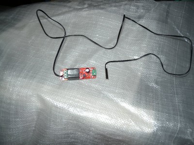

voila le matériel en version finale. le fonctionnement reste conforme au descriptif de mon précédent post.
Je l'installe sur mon Avantime pour test en réel dés que possible.

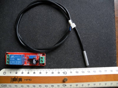

le module V3 est actuellement opérationnel et en test sur plusieurs véhicules.
Le seul changement par rapport à la V2 est la durée de temporisation règlable de 1,3s à.............. 1h
Sur mon Avantime depuis quelques semaines ;100% E85 véhicule au garage ou aprés une nuit dehors ,démarrage au premier coup de démarreur.
