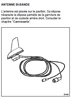

Il faut a priori déposer la garniture de pavillon pour changer l'antenne GPS. Cette opération a l'air quelque peu délicate puisqu'il faut la déposer en entier alors je me pose la question suivante : est-il possible de seulement l'entre-bailler depuis le coffre et cela pourrait-il suffire pour accéder à l'écrou de fixation de l'antenne et passer les câbles ?

j'ai eu la même réaction que toi en regardant la doc :lol: et la même idée (juste l'entre-bailler) et oui normalement tu dois pouvoir le faire avec une dépose "partielle" de la garniture de pavillon

Reste à trouver comment effectuer cette dépose partielle de la garniture de pavillon... :mrgreen:
Le démontage du joint de coffre et de la garniture de custode devrait, avec un peu de chance, me laisser la place pour aller démonter et reposer une nouvelle antenne. Si quelqu'un a déjà essayé sur un IV phase 1, je suis toujours preneur de l'info tant que je n'ai pas trouver la pièce !

Avant de déposer, vérifies si c'est bien l'antenne qui est HS. C'est peut être uniquement le fil qui est débranché ou coupé. Par étape :
- sortir le DVD du GPS et le réinsérer pour forcer le GPS à refaire le point
- Menu diagnostique du GPS ( il y a des infos sur le site www.gps-carminat.com).
- Sortir le GPS et vérifier toutes les connexions. L'antenne a pu être débranchée lors d'une réparation.
- Débrancher l'alimentation GPS puis rebrancher pour le faire rebooter
- Faire un essai avec une autre antenne GPS avant de refaire passer le câble dans la garniture
Espace IV 2.0 dci 175 ch initiale BVA 2010 130 000 km.

les deux crochets au plafond au niveau du hayon et qui servent au rideau pare-soleil tiennent le pavillon : prévoir d'en racheter, car ça cassent lors du démontage.

Le CD de carto 2012-2013 m'a été livré avec l'Espace donc pour le test DVD, c'est fait. Le menu diag me dit qu'il n'a pas de réception de signal. Il faut effectivement que je le sorte au cas où, mais il faut que je passe à No*auto pour acheter de quoi le sortir...
